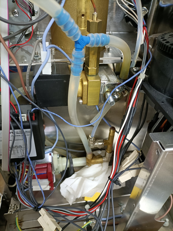

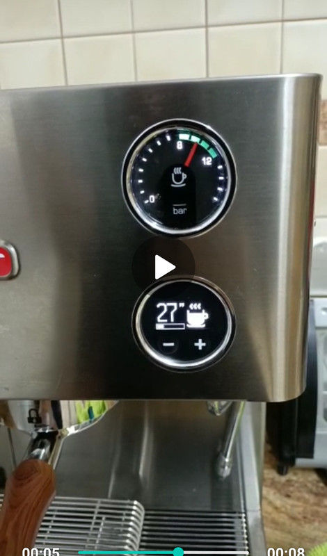

He desmontado mi Lelit Kate y he bajado la presión a 10 bares; antes con filtro ciego pasaba del verde (+ de 12 bares) y ahora se queda en 10 clavado. Con la extracción llega a 9 que es lo que quería. Con el portafiltro sin fondo veo que extrae mejor y existe menos canalización. Hay un video en YouTube de cómo se desmonta la carcasa de este modelo (
Hay que aflojar el tornillo que se accede tras quitar tubo de silicona y ver con filtro ciego donde se queda la presión.
ImagenImagen
By Pepeillos
#58012
Es una captura pero se queda en 10 bares máximo (con filtro ciego) y sobre 9 bares en extracción. Feliz estoy
