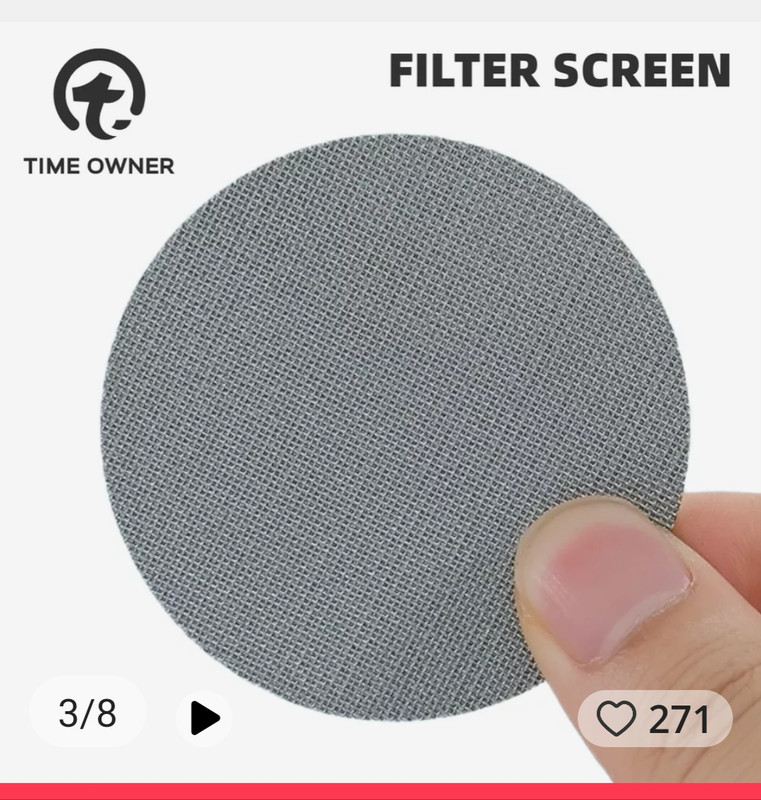

Dos años con ella. Vendida y comprada ECM Puristika. Mi experiencia es que con el cacillo de 7 gramos es casi imposible
sacar un buen café. Siempre utilizaba el doble atmosférico. Evitaba que se pegará la pastilla en la ducha colocando un disco sobre ella.Imagen
Comprado en Aliexpress.Imagen

Hola. Yo al final devolví la lelit. No sé si ya lo has solucionado, pero prueba a llenar más el porta, que creo que es lo que me pasaba a mi. También como te han dicho por aquí, un disco ayuda.
