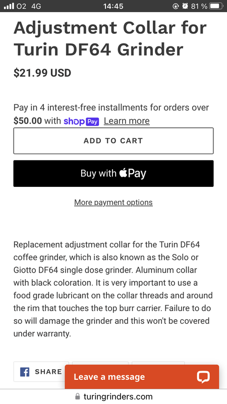

Yo utilizo la mil veces citada Fermit Glissa (especial armaturenfett), de uso alimentario. Para el grupo E61 uso la pleMont Multi Silikonfett, pero, a temperatura ambiente es demasiado sólida para su uso en el molino. En cualquier caso, la cantidad a usar debe ser la mínima posible, para evitar que grasa y polvo de café se amalgamen, con el riesgo que eso conlleva.
No conocía el mensaje pero lo que yo entiendo es que hay que utilizar un lubricante apto para uso alimentario y que si no se usa se puede dañar el molino.

Ese es el mensaje que se transmite. Lo que me ha hecho pensar que un lubricante no adecuado puede tener los mismos efectos perniciosos que no usar ninguno.
No me lancé a por el que citas Justo porque lo usáis en las máquinas con grupo E-61, que soportan altas temperaturas. Además de porqué veo que se publicita como lubricante para grifos 😂

En realidad, si el mensaje estuviera escrito en un lenguaje civilizado en lugar de en inglés de ultramar, diría algo así: usa grasa porque si no lo haces se estropea la rosca, pero utilízala apta para uso alimentario porque sino se estropean tus tripas. :lol: :lol:
