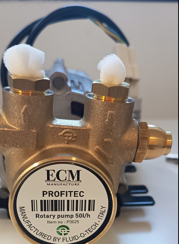

#77301
La bomba comprada es Fluid-O-Tech una de las referencias de calidad de este tipo de bombas.
Esta es da un flujo de 50 litros/hora; en la mayoría de las maquinas profesionales las que montan dan de 100 hasta 200 l/h e incluso más.
Eso implica un motor más grande para mover esos caudales.
Tanto la entrada como la salida del agua es de rosca 3/8 por lo que he comprado 2 reductores macho 3/8 a 1/8 hembra que es el diámetro de salida de la bomba vibratoria de la ECM Puristika.
En la parte de arriba de la entrada y salida del agua, viene un tornillo para ajustar los bares de presion del caudal de salida.
Última edición por Pepeillos el 15 Feb 2026, 22:07, editado 1 vez en total.

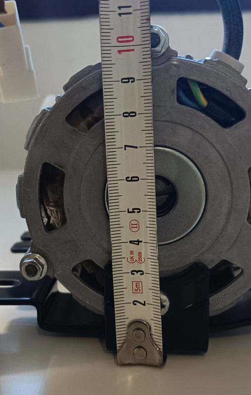

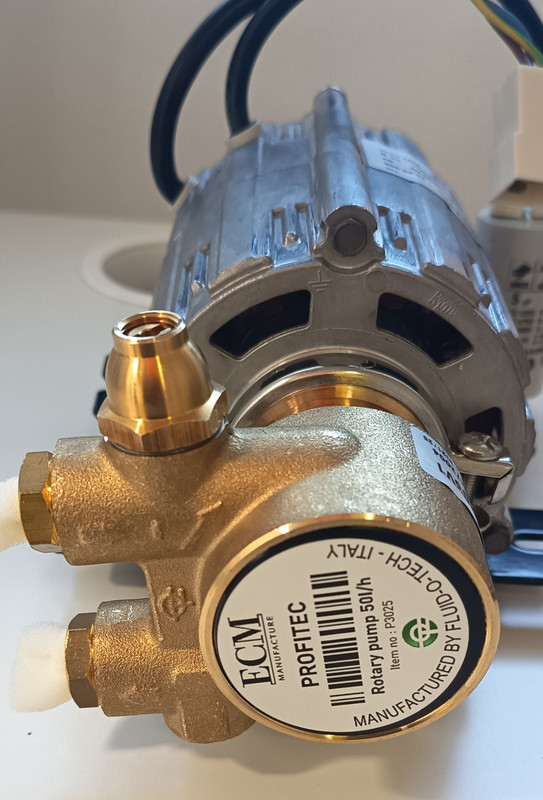

#77320
Bomba rotativa:
Aproximadamente 750 gramos.
Motor de ésta:
Aproximadamente 3 kilos y 100 gramos.
Largo de bomba y motor ya montada:
Cerca de 19 cm (18,8 cm).
Anchura de la bomba:
Sobre 10,5 cm.
Motor hasta unión con la bomba.
Es de 11,5 cm
Viendo opciones creo esta es la que más me convence, aunque hay peonada larga para montarla.....se montará.
Algo más arriba en esa parte trasera y con fabricación de una carcasa que cubra al motor; la bomba quedará fuera de esta.
Al estar por detrás estéticamente no queda, para mí por supuesto, mal; la bomba por el lateral izquierdo casi ni se ve.
Es una " locura" lo que quiero hacer?.
Seguramente sí, pero no me importa; con casi 68 años si no hago ésta locura ahora, dentro de 50 años no podré hacerla.
