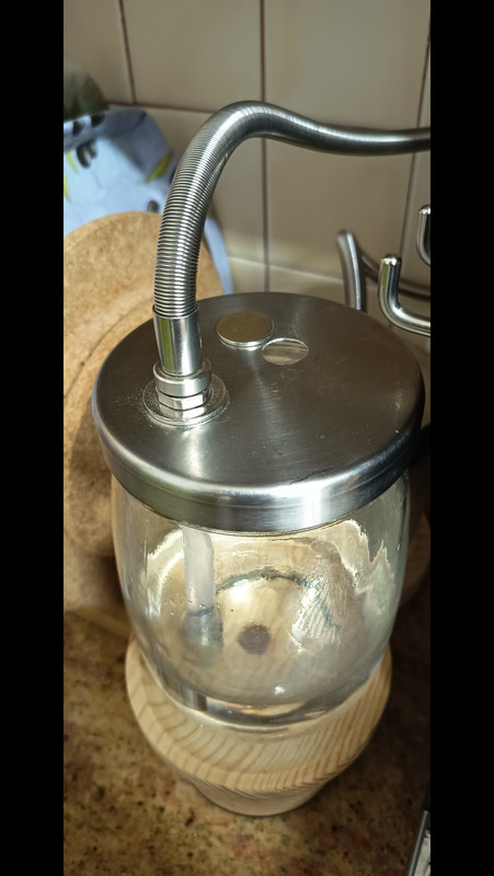

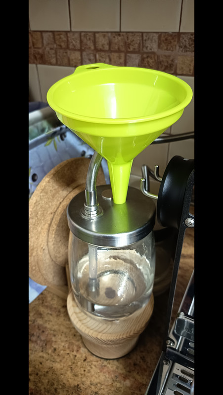

Es una tontería pero así lo tengo en mi ECM Puristika.
Me parecía enorme el recipiente original y lo sustituí por 2 más pequeños. Uno con el agua que entra y otro con la que sale; en éste último cayó una babilla del interior que creo puse por aquí.
Relleno diariamente +- lo que gasto del agua con un pequeño embudo.
He hecho un agujero que tapo con un iman 6 cuando voy a rellenar agua pongo ahí el embudo:
Siempre +- está así de agua, llegando al final del filtro:
Detrás se insinua el latiguillo y el otro frasco.
El motivo es que cuanto menos cantidad de agua estancada, no lleva cloro al ser de botella, mejor .
