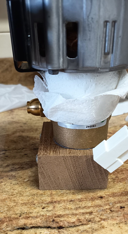

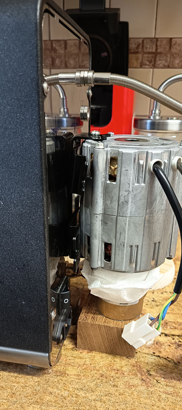

Creo que al final va a ser "un poco" más facil de hacerlo.
Irá colocada ahí:
Por dentro no hay problemas para tornillería:
Irá por detrás con un soporte de madera creo que de nogal (cuesta hacer un taladro con broca de madera incluso) para que esos 3 kilos y medio no descanse en la pared posterior de la cafetera; e incluso ahora la cafetera tendrá 5 "patas".
Conta de doble cara para unir la bomba con madera.
Queda hiperfuerte; la bomba descansará en esa madera y 3 tornillos cogidos a la pared posterior (de acero inoxidable fuerte ésta).
Esas alas horizontales para cogerla s la cafetera (estan pensadas para el suelo de ésta) las voy a cortar y anular esa sujeción.
A esa chapa que coge al motor arriba y abajo, y en esa posicion vertical le voy a hacer 3 taladros para 3 tornillos de 5 mm. Va a quedar " chachi pirujo".
Una vez puesta hay que proteger esa bobina del motor con una caja.
Post data:
El agua entrará y saldrá por el lado izdo mirando desde delante.
Al tornillo regulador de presion de la bomba se accederá desde dentro de la cafetera.

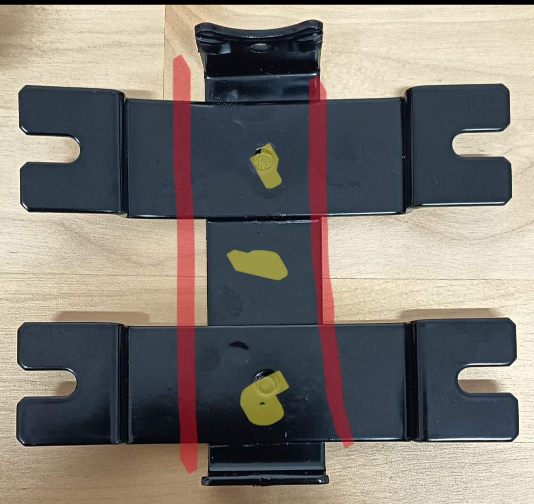

Irá cortada por lo rojo y en lo amarillo los tornillos para agarrarla a la pared posterior.
Ahora , aunque no se ve, desde donde estan esas ranuras existe casi 1 cm de distancia entre esas ranuras y la madera de la foto; de la forma que quiero hacerla es más facil hacer los 3 agujeros.
La bomba irá colocada vertical con la zona del agua abajo, para que si existe algun goteo no vaya al bobinado del motor.
Post data:
En amarillos la pared posterior de la cafetera y las orejuelas de la pletina original.
