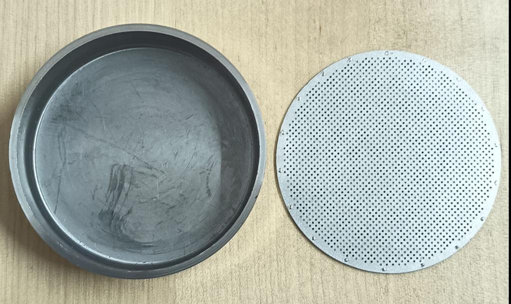

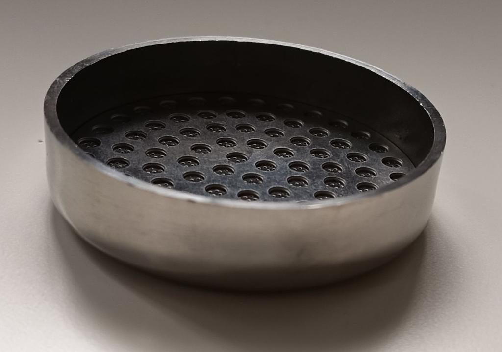

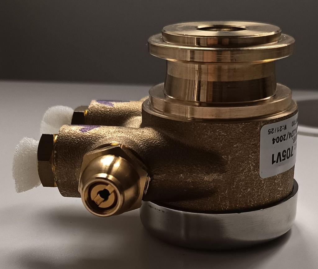

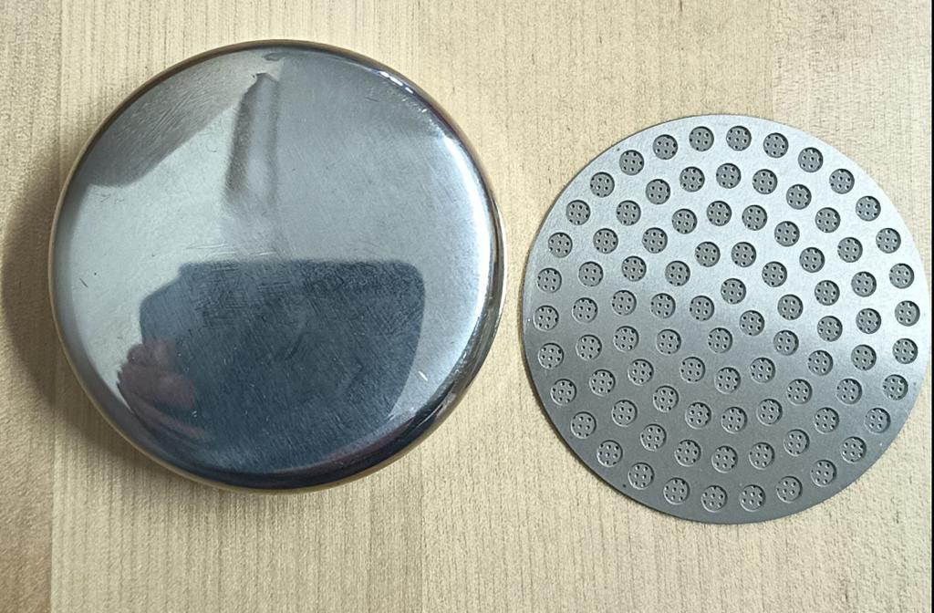

No me convencía totalmente que todo el peso del conjunto motor/bomba rotativa, más de 3 kilos, lo soportara el taco de madera con cinta adhesiva de doble cara; sobre todo para desplazamientos laterales de la cafetera al moverla.
Así que he buscado la solución.
Tapa de acero inoxidable rígido por grosor y pantalla de filtro de café ambos de 53 mm.
La tapa irá cogida al taco de madera con 5 tornillos de cabeza plana, que los estoy esperando, y la pantalla con cinta de doble cara de máxima de calidad a la bomba.
A su vez la pantalla irá cogida a la tapa de acero y a los tornillos con pegamento de soldadura "fría".
Cuando esté todo fijo, la bomba estará cogida fuertemente a la tapa en el sentido arriba y abajo y lateralmente por "el labio" de la tapa.
La bomba en ese lugar tiene 53 mm exactos y encaja perfectamente dentro de la tapa.
