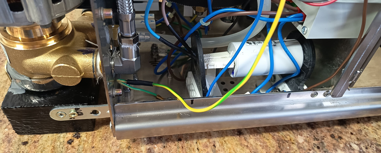

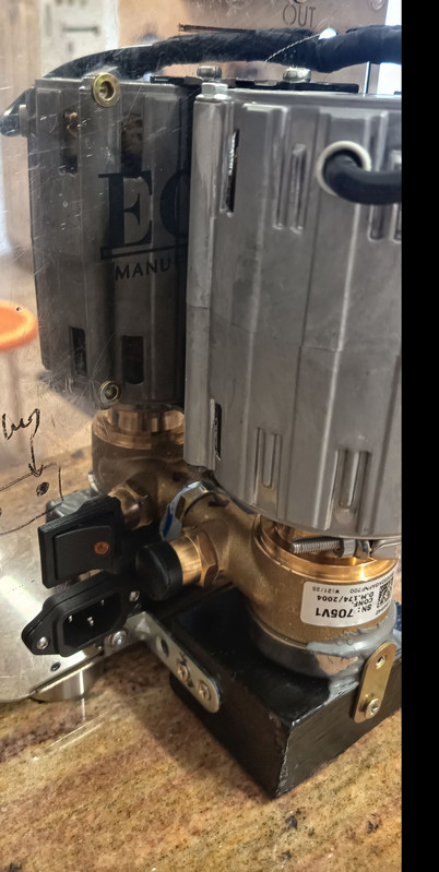

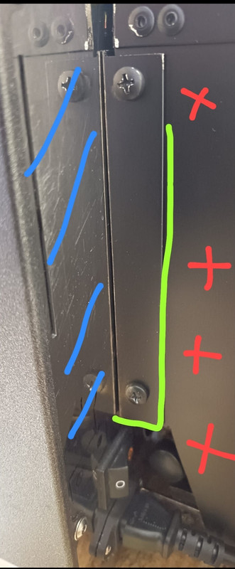

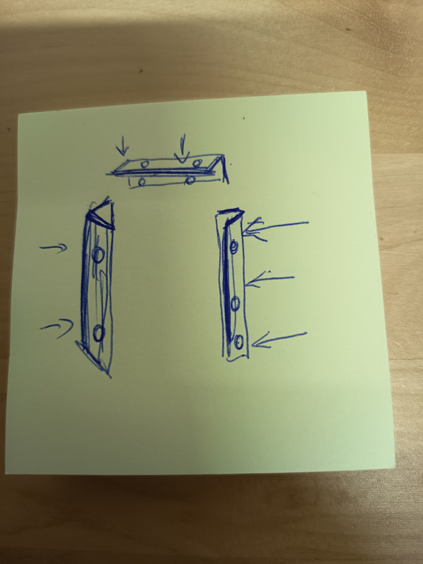

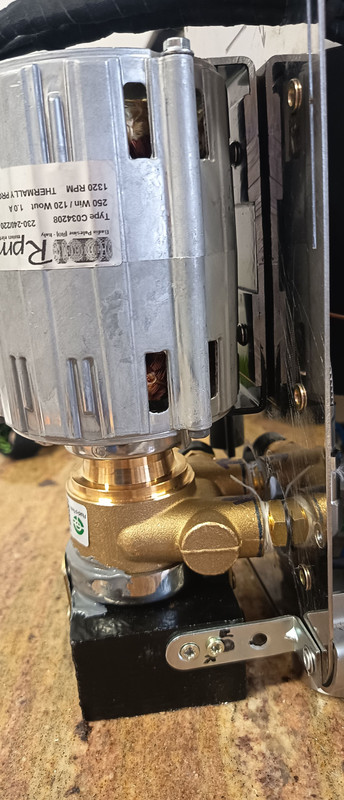

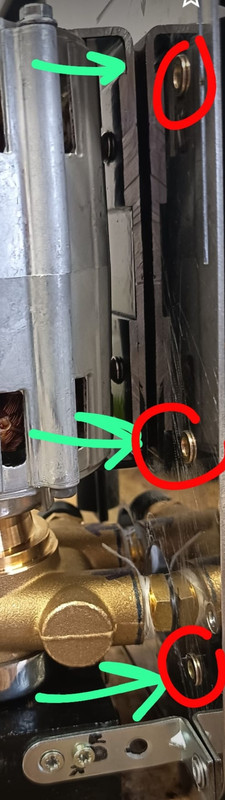

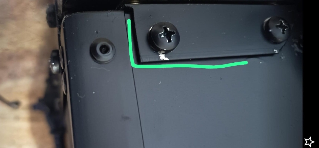

El cajón del motor y la bomba van unidos al chasis por tres trozos de L de aluminio de 2 x 2 cm.
Una arriba y otra en el lateral derecho y la última en el izdo .
Estas L van atornilladas al Chasis trasero por medio de tuercas empotradas.
L superior; la parte de la L que no se ve va al chasis formando un ángulo recto.
Esas 3 L vas sujetas al chasis de la cafetera para sujetar al cajón.
Tuercas empotradas.
Azul chasis con tuercas empotradas y rojo cajón con tambien tuercas empotradas.
El cajon va por dentro de esas 3 L, sujeto con tornillos .
Las L tiene agujeros donde entraran los tornillos para "buscar" a sus turcas que están en el cajón.
....algo lioso .

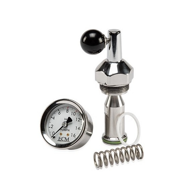

Bueno regulada la válvula interna de la bomba a 9 bares.
Susto al poner la pastilla de café para espresso a pesar de tener limitada la OPV a 9 bares, el manómetro subía hasta 12.
Conclusión la opv limita pero no desaloja toda el agua/caudal de exceso de presion, al estar pensada para una bomba vibratoria.
Con el filtro ciego y destornillador aflojando la he dejado a 9 bares, así que hipercontento.
