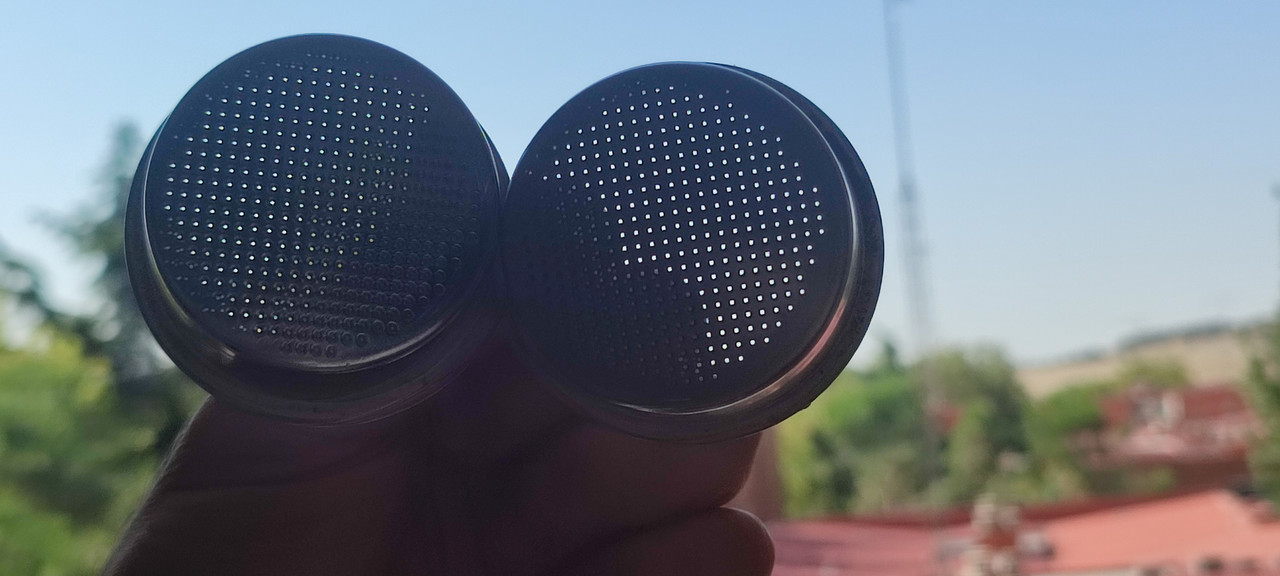

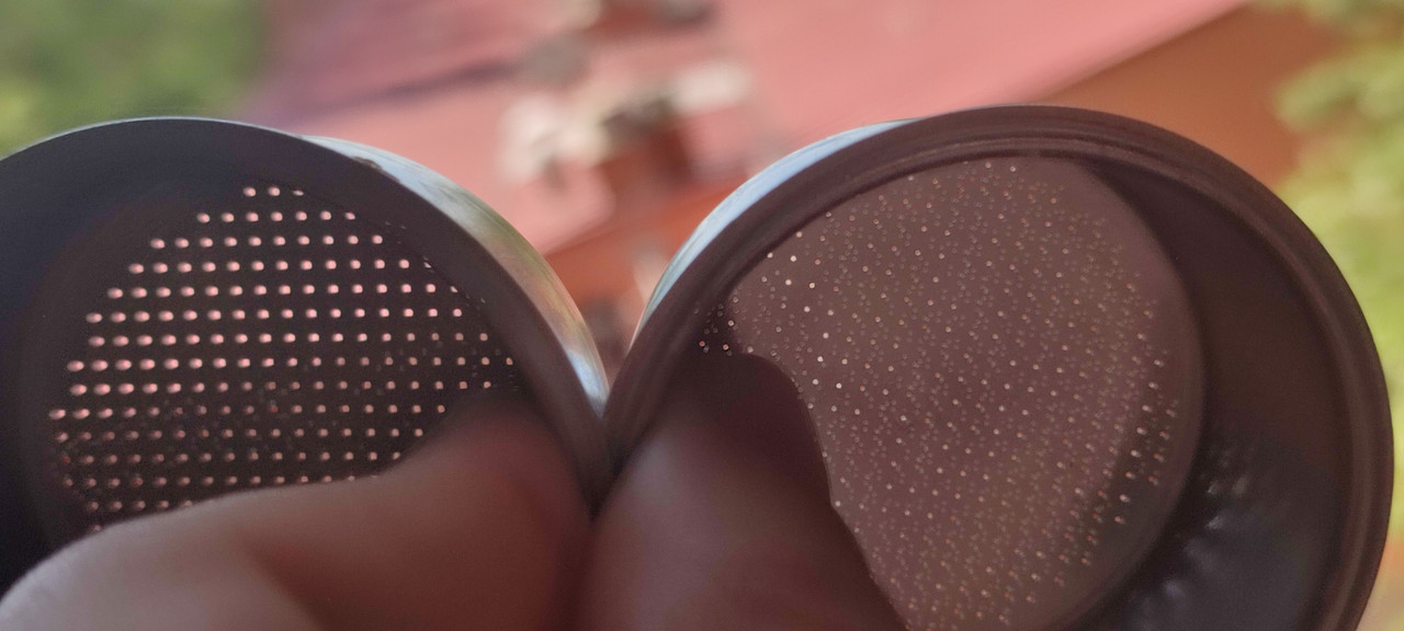

Tengo una nueva duda con respecto a los filtros. Me he dado cuenta que las extracciones no salen tan bien como me gustaría. A veces caen en dos chorros y de forma algo irregular. También en la pastilla queda retenida agua y tiene un anillo exterior por el que no pasa el agua y por lo tanto se queda sin extraer.
Siempre paso nivelador y después tampeado horizontal. Ese no puede ser el problema.
He visto en dos filtros que he comprado que tienen gramaje diferente.
No sé si se puede apreciar en la foto. Pero en una los agujeros vienen más cerrados que en la otra.
Cuanto más abiertos estén menos presurizado queda. Y por lo tanto debería salir mejor.
Por lo que he optado por cerrar el molino y cambiar al que tiene los agujeros más grandes.
Pero por lo que veo voy a tener que volver al anterior. Porque mejora algo la extracción.
No sé qué filtros llevan las cafeteras buenas y qué gramaje tienen que tener en los agujeros.
También he visto que en el filtro doble va mejor 18g de café que usaba antes a 15 que uso ahora. La extracción ha empeorado. Quizá porque hay demasiada distancia de la pastilla a la ducha.
Por lo que he pedido un filtro de una dosis para extraer cantidades de 15g o menos.
Si me podéis decir qué puede fallar o cómo mejorar la extracción. Muchas gracias

Fraser escribió:Tengo una nueva duda con respecto a los filtros. Me he dado cuenta que las extracciones no salen tan bien como me gustaría. A veces caen en dos chorros y de forma algo irregular. También en la pastilla queda retenida agua y tiene un anillo exterior por el que no pasa el agua y por lo tanto se queda sin extraer.
Hola [mention]Fraser [/mention] tienes ya el molino? La homogeneidad de la molienda es muy importante, así como hacer la pastilla correctamente de todas forma chequea que en tu ducha, salga el agua por igual por todos lados.

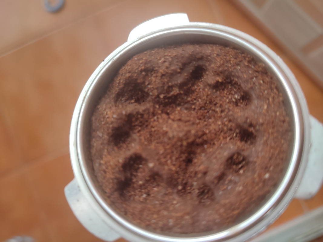

Hola, si. Uso un G-iota
Compré un portafiltros mejor.
Lo que he visto es que la pastilla nunca sale homogénea.
El agua parece que sale bien en la ducha. (Tampoco sé cómo desmontarla para hacer limpieza, porque no veo tornillos ni veo que salga a presión)
Pero haciendo todo bien...distribución del café, nivelarlo, y tampearlo horizontalmente, consiguiendo una buena extracción, sin retención de agua...la pastilla siempre queda con varias depresiones, como se ve en la foto

Fraser escribió:
Juanjoprz68 escribió:
25 Jul 2021, 10:59
¿Quizás hayas llegado el nivel máximo de lo puede hacer la máquina por su precio? Igual no da para más.
