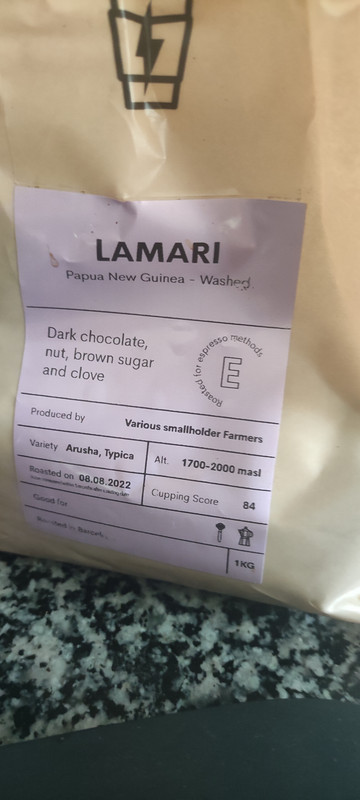

Estoy usando un café de la marca Syra Coffee!
Te cuento que intenté con 15 gr y salió un poco aguado pero buena cantidad. Hoy nuevamente intenté con 15,5gr pero me salió muuuuy poca cantidad . Sigo intentando pero ya se me termina el café , voy por los 3 kilos solo de prueba jajajajaj

Pero has cargado al menos 100gr en la tolva o estás intentando moler solo los 15gr con ese molino? Debes moler con café cargado en la tolva y purgar un poco cuando ajustes la molienda. Haciéndolo así es difícil que tires más de 3 shots ajustando. Otra cosa es que te guste el sabor tras obtener el ratio correcto, a mí los cafés de especialidad en espresso la verdad es que no me suelen gustar.
De la suscripción de este mes de Nomad. htt[…]
