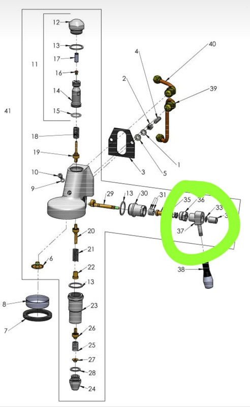

Leyendo un poco mas sobre la ECM Puristika, antes de dar el paso a comprarla, no veo por ningún lado la opción de programar con el PID tiempo de preinfusión. Esto quiere decir que no es posible hacer pre-infusion y solo podría hacerse instalando el dispositivo de flow control para grupos E61?
#62310
vctr19 escribió:
25 Nov 2022, 20:52
El grupo E61 tiene una cámara de preinfusión que mientras se llena la presión no sube de 2-4bar aproximadamente, durante unos segundos. Luego sube hasta la presión máxima a la que tengas la OPV.
Cuando instalas el flow control cambias el muelle de la cámara de preinfusión para anularla y controlas el flujo manualmente.
