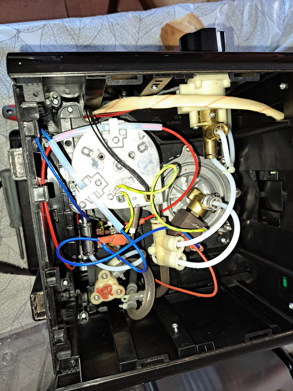

Es una avería que alguien ya comentó una vez esa de que la bomba sonaba sola, pero no recuerdo que dijeran la solución. A mi no me ha pasado con la mía, lo que a mí me pasó era de la solenoide pero los síntomas fueron otros.
Para saber si es la bomba basta con quitar el tubo que llega al termobloque y darle al botón de hacer café a ver si echa agua por ese tuvo. Si echa es que la bomba no es. Si no echa podría ser la bomba o podría ser la opv, así que habría que hacer la misma prueba antes de la opv. Cuestión de ir mirando por los respectivos manguitos si echa agua.
Igual con el trasteo te la terminas cargando pero a eso es a lo que muchos llamamos experiencia. No hay que tener miedo a trastear las cafeteras, no son máquinas demasiado complejas al menos éstas.

Hoy me he puesto a desmontar la KOTTEA y no parece difícil meterle mano. Lo que pasa es que no he podido soltar la tapa de abajo porque no tenía mi maletin de herramientas con las torx a mano. Estoy casi seguro que es la bomba que se ha quedado pilada. Pero haré pruebas cuando pueda. Cual es el solenoide en la foto?
