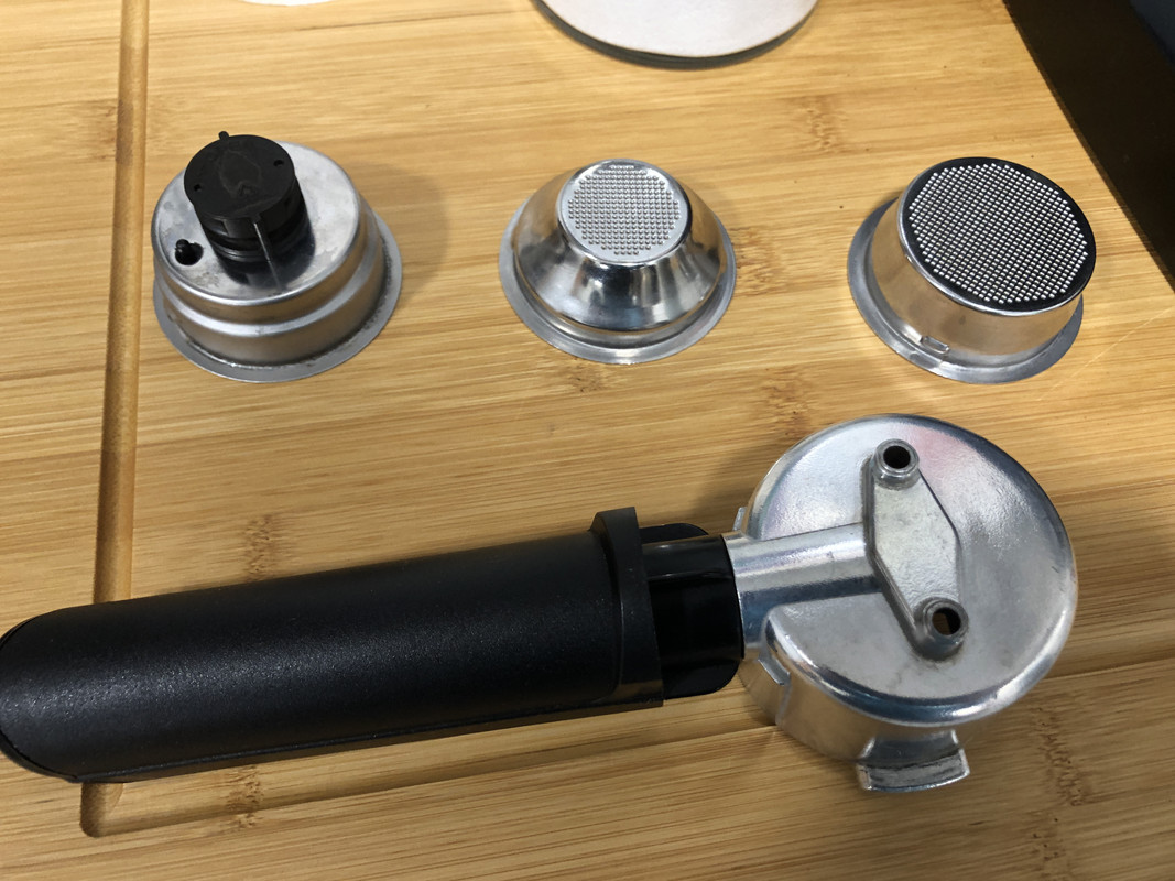

Tengo una cafetera Delongui EC145, sencilla, que me han regalado por no usar, y me gustaría tratar de ver si le puedo sacar jugo, antes de plantearme algo de mayor calidad. Si algo estoy aprendiendo por aquí y con la guía del barista domestico (mi más sincero agradecimiento a miwesly) es que no es tan importante la cafetera como el molino, el café y el prensado.

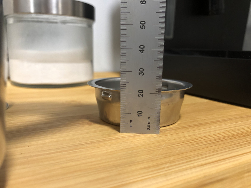

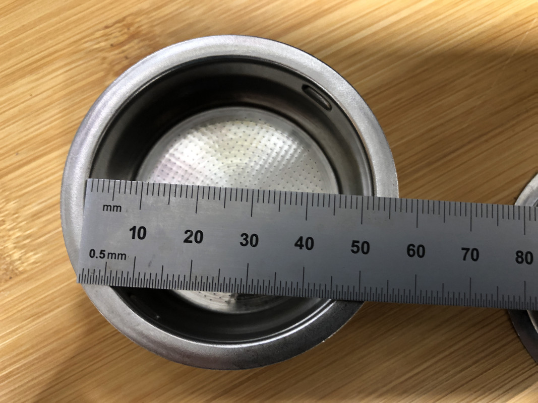

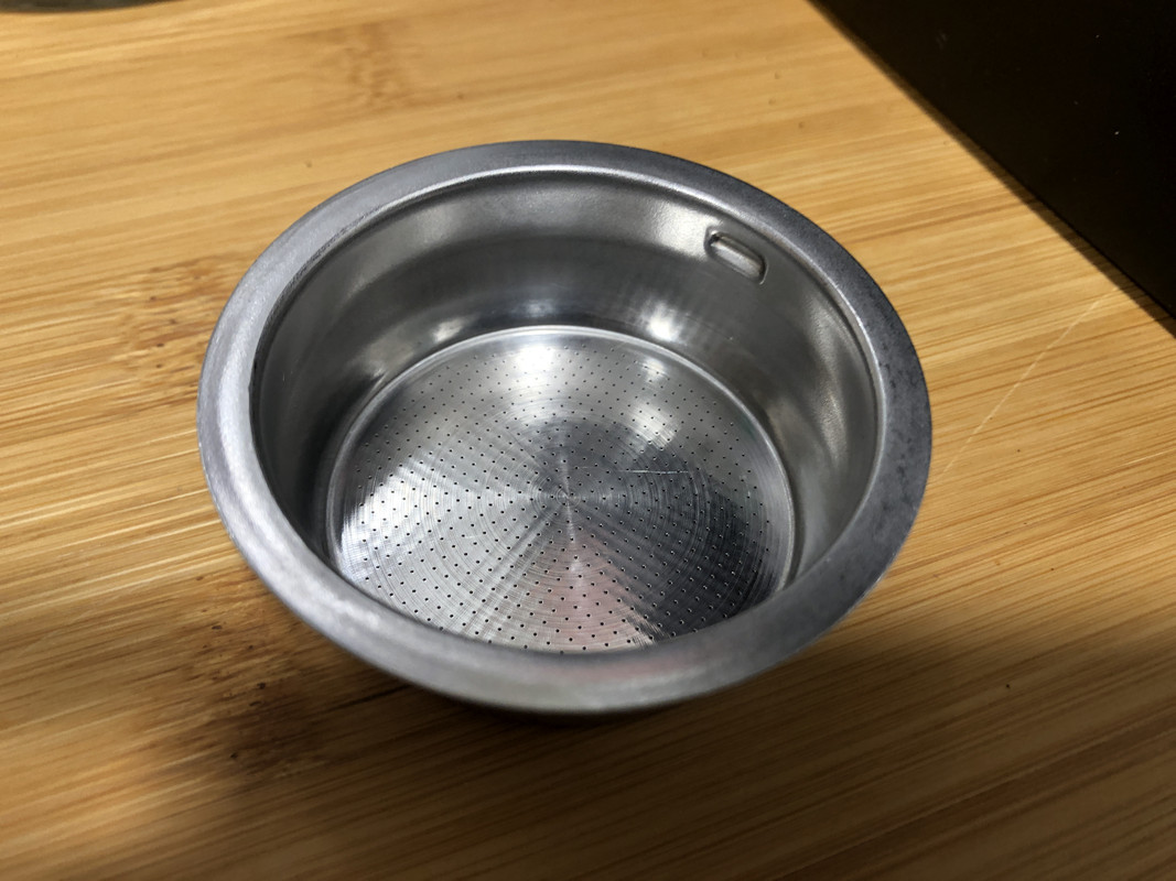

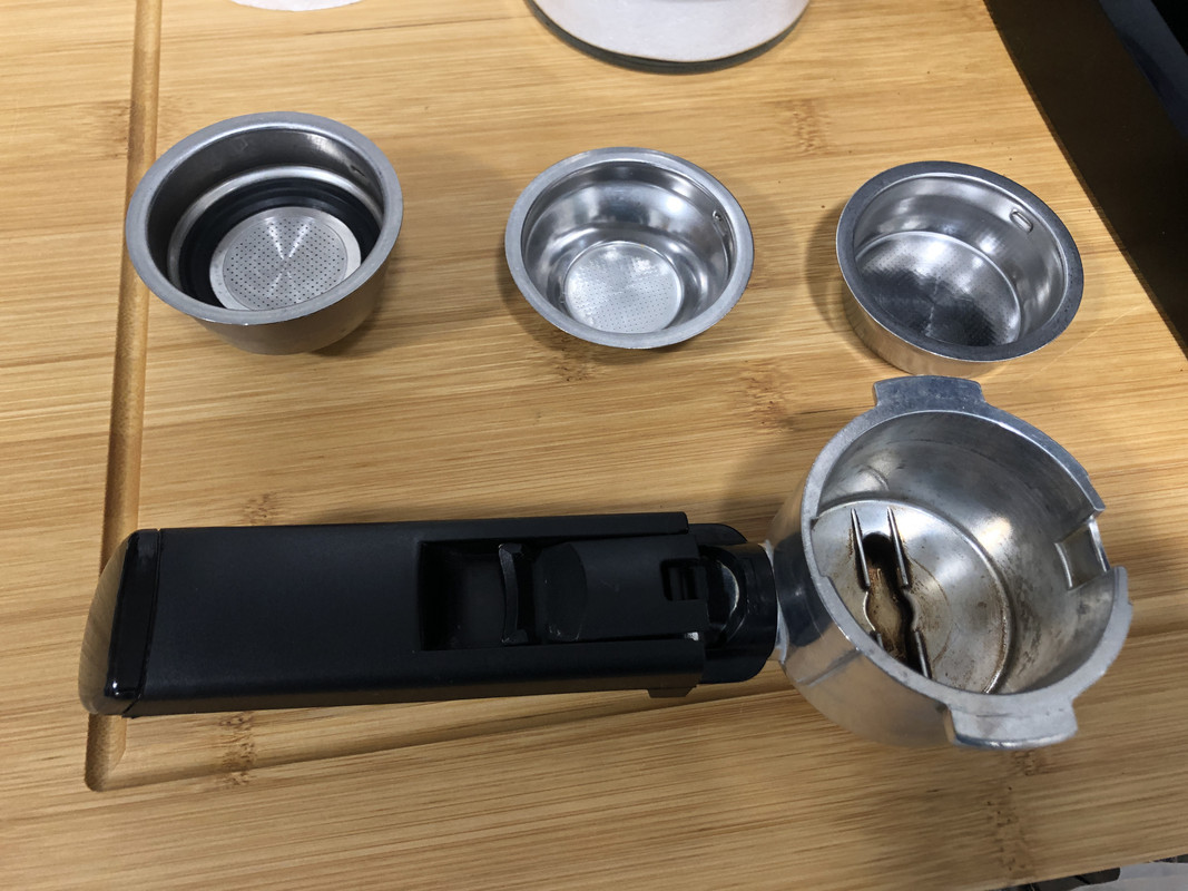

Por ello, ando a vueltas con el tamper, wdt, filtro (cestillo creo que lo llamáis) y portafiltros. Os pongo fotos abajo, donde primero me diréis que me olvide del filtro presurizado y del filtro de 1. Y que utilice el filtro de 2 cafés. Pero ese filtro si veis las fotos, es un poco cónico, lo que hace, creo, que no pueda utilizar bien un tamper.
¿Debería comprar un filtro (cestillo) que las paredes sean verticales?
¿A más profundidad tendré que meter más café, aunque solo quiera un espresso?
En función de eso, del cestillo o filtro, decidiría que tamper comprar, y me plantearía quizá con la dremel convertir mi portafiltros en naked.
He buscado cestillos compatibles con mi cafetera, y complicado, todo lo que veo de Delongui es sobre todo la Dedica, la mía yo creo que no la conoce ni el propio fabricante.

Lo de llamar cacillos a los filtros es una moda relativamente nueva en este foro y, en cualquier caso, sería una discordancia con el nombre de la otra pieza que, según eso, en lugar de llamarse portafiltros, debería llamarse portacacillos. :lol: :lol: Lo de llamarlos cestillos es algo nuevo y me supera.
Si solo quieres UN espresso, obligatoriamente tendrás que utilizar el filtro sencillo o, como mucho, utilizar el doble (con la carga del doble, claro está) y tirar una de las tazas o tomarte los dos. Con filtro doble no se pueden hacer cafés sencillos. No sé cuánta será la conicidad del filtro pero, como ya habrá café en él, el tamper no tiene que llegar al fondo, ni siquiera a la mitad.
Lo último que yo haría sería utilizar un porta sin fondo hasta tener unos resultados más o menos consistentes y repetitivos.
