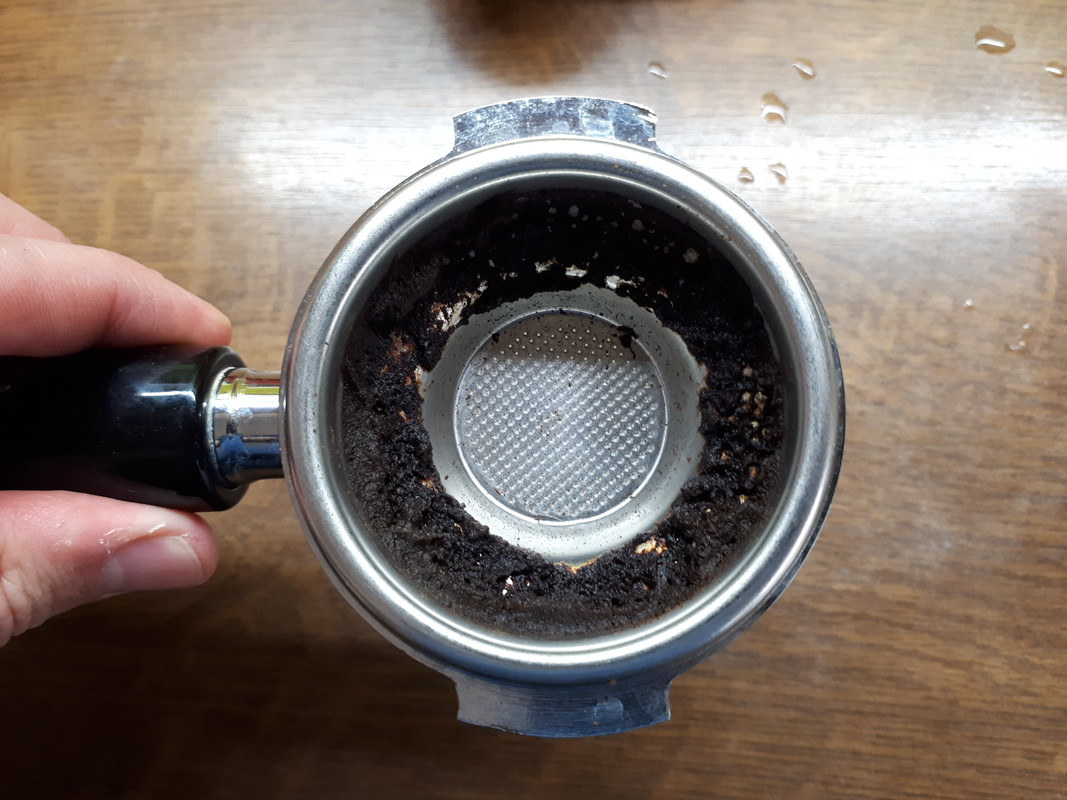

Aquí tenemos una extracción de 9,1 g de café para 21 g en taza en 31". La próxima cortaré 3" antes para acortar ratio, pero ya casi lo tengo. El café es el Olhos d'Água de Brasil de cafés El Magnífico

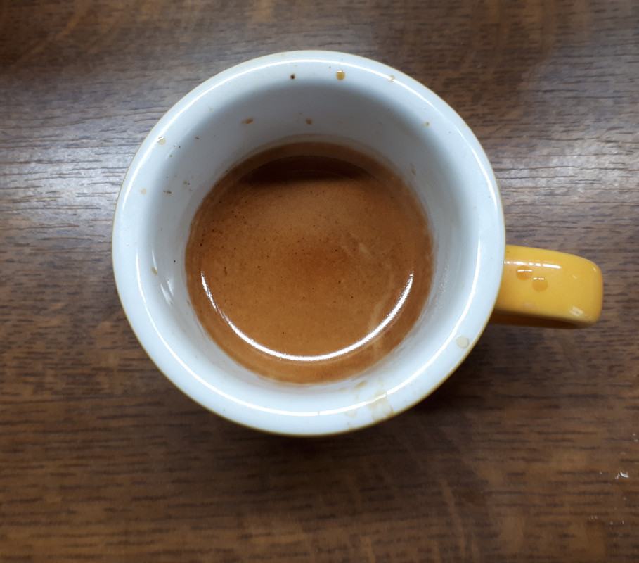

8.3 gr en ratio 1:3 de Popradska Kava para espresso (blend con robusta que nos gusta mucho a mi mujer y a mi con leche). He usado el filtro sencillo de Bezzera con carga nominal de 8gr, pero cabe mucho más.
El aspecto en taza no está mal, y de sabor tampoco. A mi tambien me gusta solo.
La extracción y el video, no son muy buenos ninguno de los dos :?

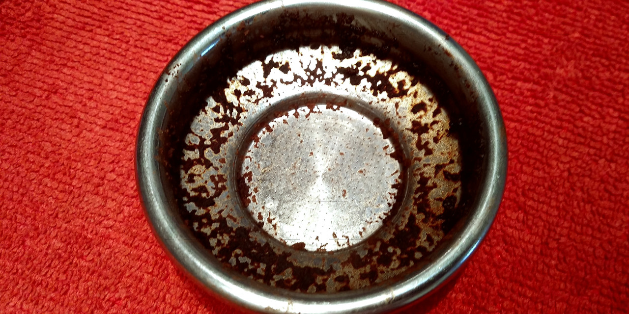

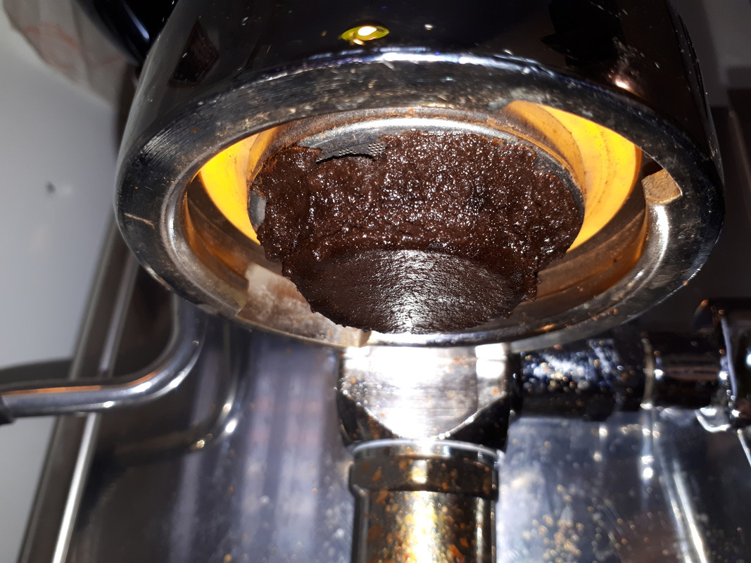

Llevo unos días condenado a utilizar el filtro sencillo y he aprovechado para intentar establecer una relación entre doble y sencillo para el mismo punto de molido.
Los resultados más repetitivos en parámetros y sabor los he conseguido con el avx de 7 gramos. Con él, y manteniendo tiempos y, más o menos, peso final en taza, parece ser que esa relación se encuentra en la mitad de la carga en el filtro IMS doble + 0,3 gramos. Es decir, con un Brasil con el que cargaba 16,2 gramos para obtener dos tazas de 18 gramos en 27", cargando 8,4 gramos en el filtro avx sencillo, consigo esos 18 gramos entre 26 y 27".
El aspecto es ligeramente peor en el caso del sencillo pero aseguraría que más brillante que en el doble y, sobre todo, muy repetitivo, algo que no consigo con los filtros sencillos IMS, lo que me parece muy positivo.
La parte negativa es que, al menos con este café, el filtro sencillo me queda muy vacío y, sobre todo, que queda adherida una parte del café húmedo que me da mucha grima.

La forma de ese avx me parece interesante, porque tiene pocos agujeros (como todos los sencillos) pero la pared de alrededor es bastante plana con lo que se podrá tampear bien. El otro día vi de casualidad en el servicio técnico que había una caja de filtros sencillos de repuesto con esa forma para las NS.
