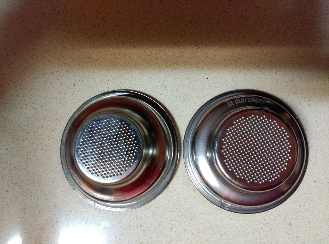

Para mí el filtro de la marzocco está siendo una mejora respecto al sencillo de IMS. Los cafés son más repetitivos y el sabor es más limpio, sin signos de subextracción o astringencia que a veces aparecen con el sencillo.
Cómo comenté el otro día con el original de la marzocco tengo que moler mucho más fino que con el IMS, supongo que con el que habéis comprado otros pasa lo mismo.
Aquí están el IMS H26'5 y el de la marzocco (derecha) que como se ve tiene una mayor superficie perforada:Imagen
El anillo embudo la verdad es que ayuda mucho. Con el vaso del Niche es más práctico verter directamente que hacer la maniobra de colocar el portafiltros bocabajo sobre el vaso y luego volcar.

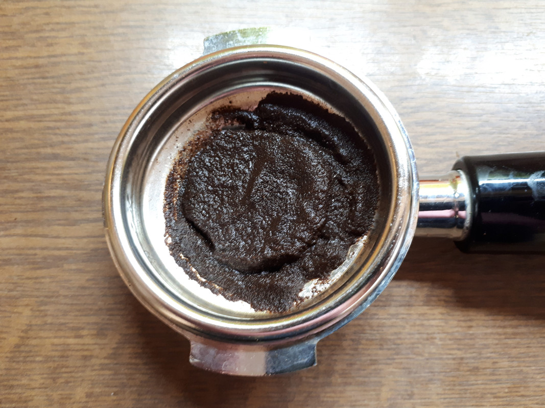

Otra ventaja es que con menos cantidad de café se consiguen iguales o mejores resultados. Se puede cargar perfectamente 8g y el resultado es muy bueno y las pastillas salen impolutas sin signos de canalizaciones:Imagen
En fin, aunque creo que seguiré tomando dobles principalmente con los tuestes más ligeros, para tuestes más oscuros y para los capuccinos me va a venir muy bien la compra. Cómo dijo mi mujer al ver todo el conjunto de embudo tamper y filtro: "ésto no se va a acabar nunca, ¿no?" :lol:
Desde que adquirí a mediados de 2019 el filtro sencillo estilo antiguo de La Marzocco (izquierda primera foto) no había vuelto usar otros filtro sencillos, pero el otro día se me ocurrió probar otra vez el IMS H26'5 (derecha primera foto), sin llegar a ser un filtro sencillo de forma clásica es más parecido al nuevo sencillo de La Marzzocco, pero usando el tamper de 41mm.
Lo que he tenido que hacer es usando la misma molienda reducir la carga a 7gr frente a los 8gr habituales del La Marzocco, este último tiene una mayor superficie perforada.
La verdad es que los resultados son bastante buenos en taza, yo diría que igual, al menos con tuestes medios u oscuros, ligeros no he probado. Tirado con naked, sin usar anillo ó pincel, y molido directamente desde el molino.
La pastilla si es un desastre, pero no me preocupa demasiado.
Con el que nunca he obtenido un resultado aceptable es con el "The single" de IMS, pero eso es otra historia.
