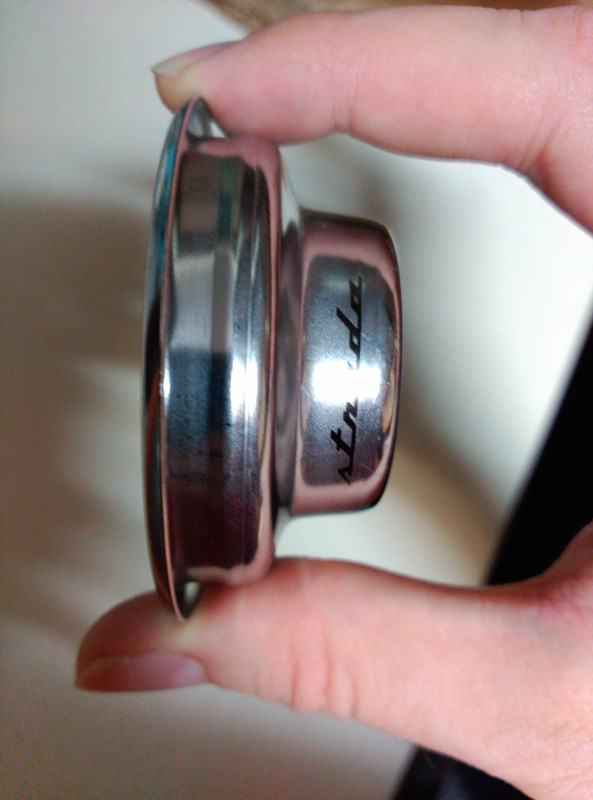

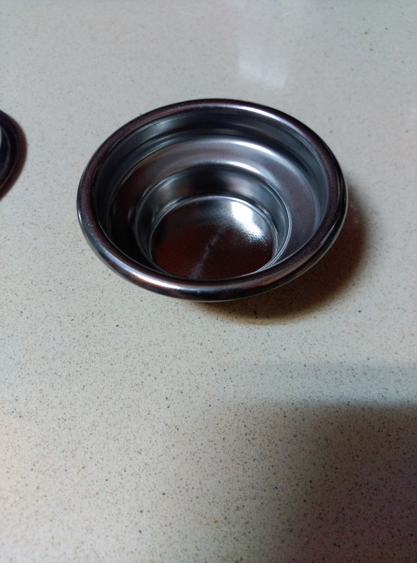

Al final voy a tener que hacerme con uno de estos filtros de La Marzzoco, que creo que fabrica en realidad IMS.

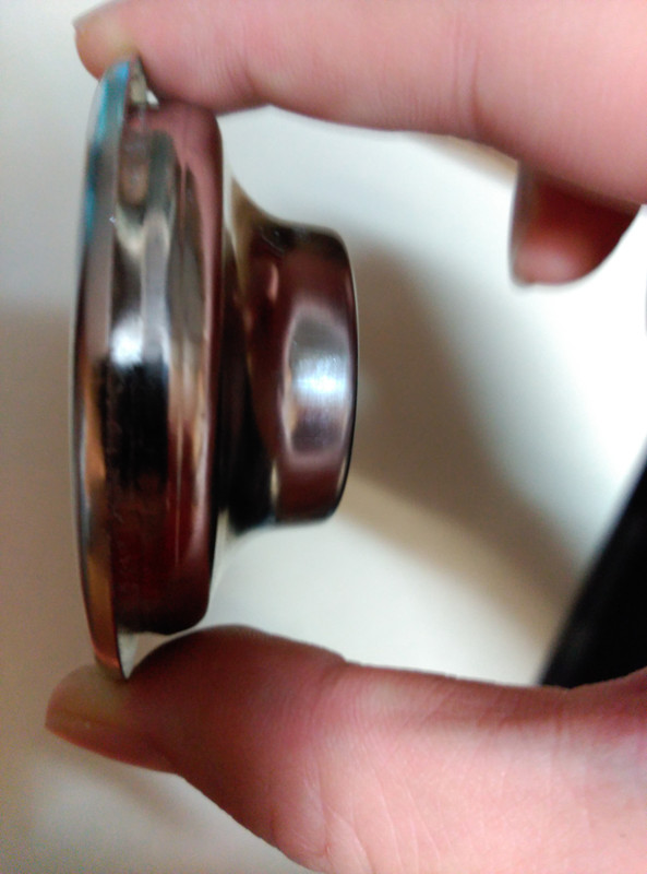

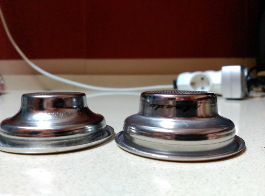

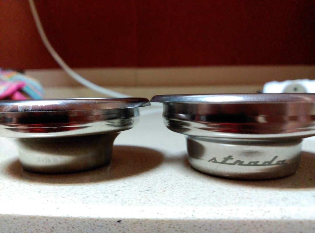

@Caribbean, primero me alegro de que se solucionara el problema con Blue Star. Segundo una petición, puedes hacer una foto de canto del filtro IMS H26.5 y el de La Marzzoco? Es para ver el perfil de los dos.

Bueno, lo daré por solucionado cuando vea el dinero de vuelta. Si no pasa pronto tendré que poner una reclamación aunque espero que no sea necesario.
Ahí van unas cuantas fotos:
ImagenImagenImagenImagenImagen

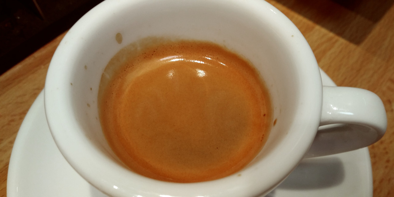

Aquí pongo el que para mi es uno de los cafés que mas me gustan de 2019
La maria de Nomad, black honey colombia
Hecho con el sencillo de la marzocco
8.2 grs para 20 grs en taza en 24 segundos
ImagenImagen

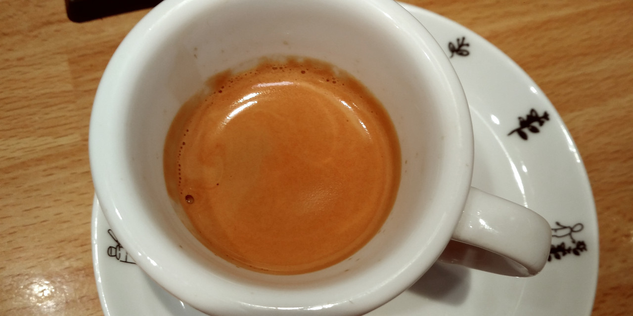

23 Jun 2019, 11:22
Yo sigo con mi Nicaragua de d'origen, 8,9 g para 20 g en 25"... que "tantas alegrías me está dando"...Imagen

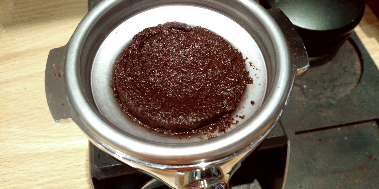

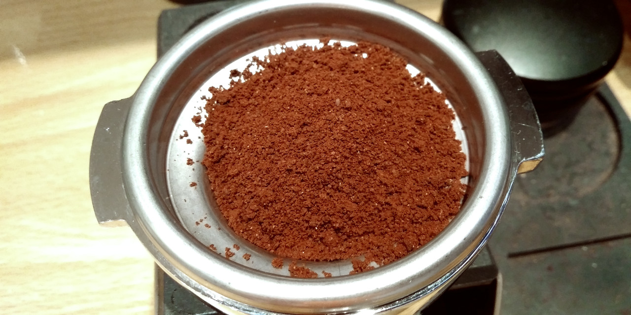

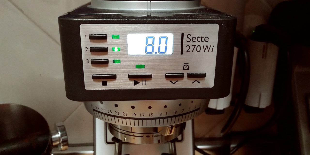

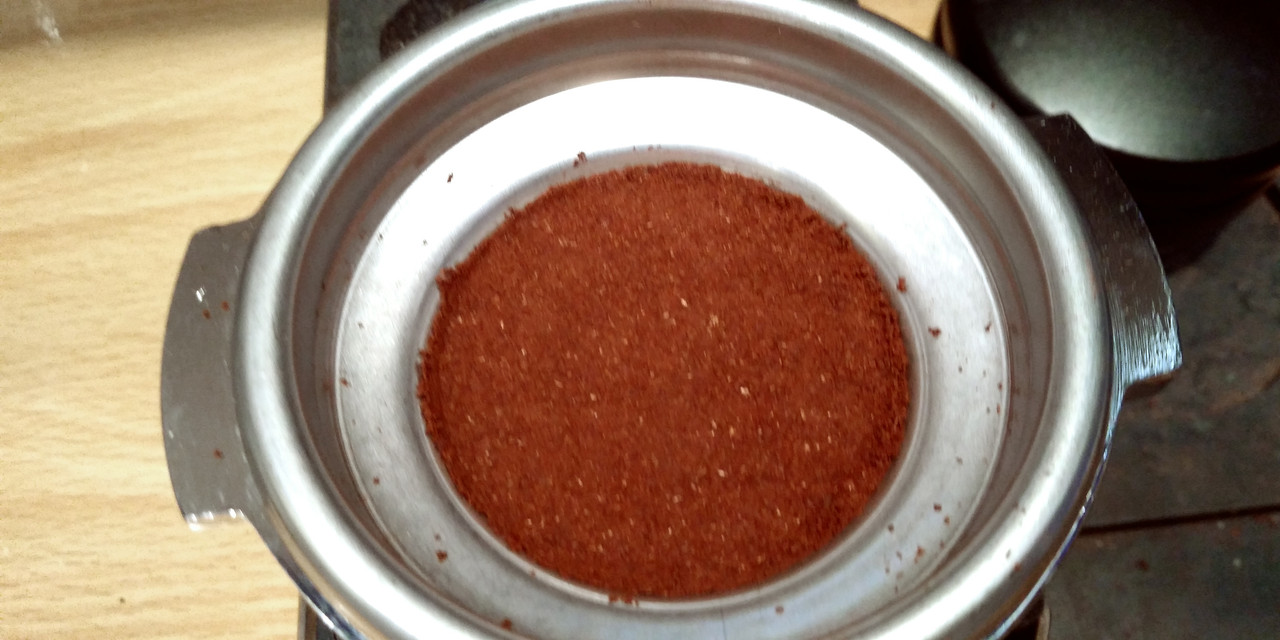

Me llegó ayer y hoy he empezado a probarlo.
Como no tengo referencia de superficie perforada, he puesto la carga en la mitad de la que utilizo con el IMS doble con este café.
Muelo directamente al filtro, sin anillos ni nada, y este es el resultado.
Distribuyendo con un par de golpecitos, tampeando ligeramente y ayudándome de un pincel, queda así
Tampeo normalmente y consigo 17 gramos en taza en 28 segundos.
Y esta es la pastilla después de la extracción
Teniendo en cuenta que me ha salido así a la primera y a falta de hacer alguna prueba más, estoy mucho más que satisfecho.
#19101
Récord de carga baja tal vez?
Realmente creo que el embudo no es necesario, con la rutina de los golpecillos y tampeo sucesivos que comenta @el_Edu se puede funcionar muy muy bien. Yo después de un tiempo así he vuelto al embudo pero diría que es casi mejor sin él, más laborioso pero mejor repartido

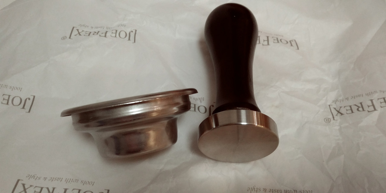

#19177
Hoy he utilizado el filtro con un Etiopía Meteku Shento.
Cunde menos por lo que me ha resultado más fácil colocar 8,2 gramos en la parte casi-cilíndrica.
Para dobles terminé usando ayer 16,5 gramos por lo que hoy he cargado 8,2 para 18 gramos que me han salido en 26 segundos.
Curiosamente se agudizan las notas florales y frutales que ayer echaba de menos. Definitivamente, parece que este va a ser mi filtro de sencillos, al menos hasta encontrar otro mejor. :lol:
Da gusto ver el filtro limpio después de quitar la pastilla, algo que no me ocurría con los otros sencillos.
Por ponerle alguna pega, es más tronco cónico que cilíndrico por lo que el diámetro superior es mayor de 41mm y obliga a tampear con una atención casi olvidada desde que aparecieron los tamper de 58,50 .
La segunda es que tiene canal y me resulta incómodo quitarlo para limpiar.
