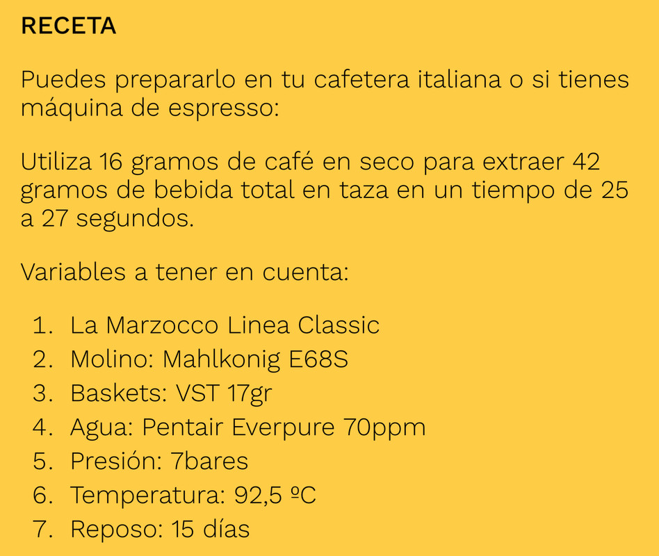

Repasando las recetas propuestas en la web de Hola Coffee, veo que también hacen referencia al agua utilizada. No dan demasiada información, solo que utilizan filtros o osmosis Pentair y que el agua obtenida tiene solo 70ppm. En caso de que fuera osmosis y si se le añadiera a posteriori calcio y/o magnesio, la dureza sería lógicamente menor que esos 70ppm (la osmosis no reduce el TDS agua a 0ppm). Cuadra con esa mezcla Lanjarón + Bezoya que puse como ejemplo y que suelen recomendar algunas marcas.
Para filtro recomiendan Font d’Or y especifiquen un TDS de 80 ppm pero, según la etiqueta de la marca, el TDS es de 128ppm
