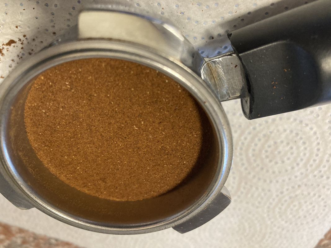

Foto del grano molido casi al máximo que permite sin rozar:

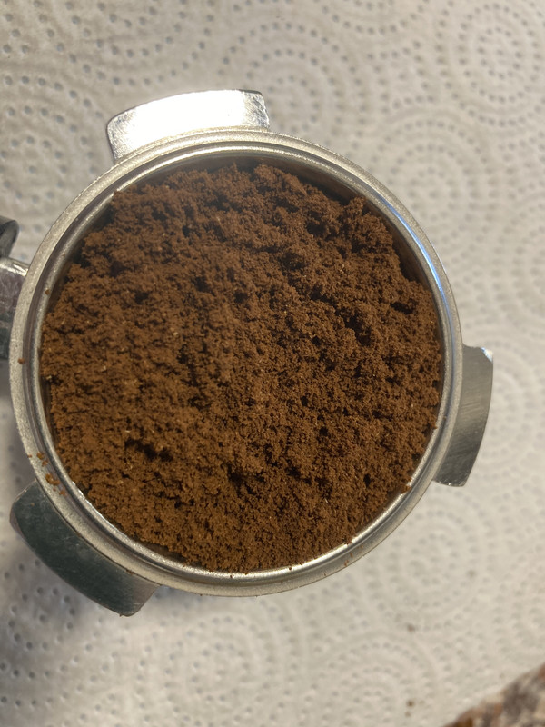

Porta tras tampeo:

Fotos de las muelas y la cámara de molienda. No son de la primera que hice, sino de una que acabo de hacer para quitar los restos del medio kg de café que he usado en las pruebas
Muela superior
Muela inferior, portamuelas y cámara de molienda:

Es complicado saberlo. Sí te digo que esa molienda que se ve en la foto a simple vista se ve gruesa. ¿Estas moliendo con peso en la tolva?
Poner muelas nuevas no te garantiza nada. Yo le puse unas muelas nuevas a un k3 y sigue sin moler bien, a saber qué le pasa. Los molinos para mí son algo misterioso, no soy experto en su correcto funcionamiento.
