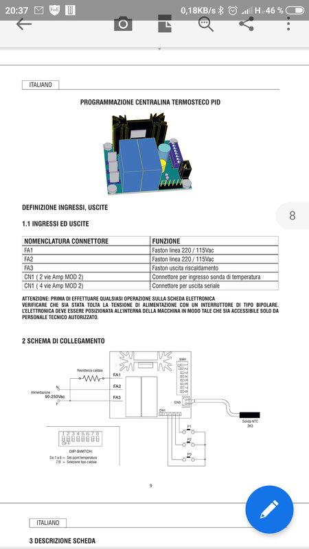

Perdonad que sea tan plasta pero os voy a seguir contando el estado en el que se encuentra la cafetera. Actualmente se encuentra en el taller, estoy a la espera de que me den el presupuesto. Según me ha dicho el técnico lo que tiene mal es la placa electrónica, según el despiece se llama centralina termostato PID. Está pendiente de que le digan el precio. Sabéis de algún sitio donde pueda pedir precio para contrastar? El técnico me dice que hay que arreglarla sí o sí que si no se la queda él. El miedo que tengo es que la reparación se suba a la parra, la cafetera la he estado buscando por la Red y la venden a 2100 euros, casi a precio de Vesubio. Pues nada, prometo seguir informando. Mientras tanto ahí tengo 7 paquetes de 250 de la Rendición esperando y yo tomando café con la italiana. Un drama :cry:

Si no te importa poner el despiece eléctrico, te miro lo de esa placa, no me suena de nada ese nombre y tu cafetera poca electrónica incorpora.

Ahora me suena más, es una placa parecida a la que incorporan algunas Ascaso para controlar la temperatura, he mirado algo de información sobre tu cafetera y en los modelos nuevos se incorpora no para controlar la temperatura en si, si no para sustituir al presostato, es curioso porque el coste de un presostato de buena calidad es inferior y va a dar muchos menos problemas que la placa electrónica.
He visto que hay varios mods para tu modelo incluido alguno para sustituirla por presostato clásicos.
Otra opción sería reparar la placa, que dada la arquitectura no debe ser ni caro ni difícil (posiblemente cambiar un condensador y palante).

Lo de arreglarla sí o sí me lo decía porque dice que es una pena no arreglar una cafetera así, obviamente no se la va a quedar. Si que me ha dicho que él estaría encantado de quedársela en caso de que no la quiera reparar. Esperaré a ver el presupuesto y, si no me convence, probaré a intentar reparar la placa, he visto alguna empresa por Internet que les mandas la placa y te pasan presupuesto y si aceptas te la reparan. Me puedes decir donde has visto los mods? A ver si no es muy difícil y algún conocido me lo puede cambiar
