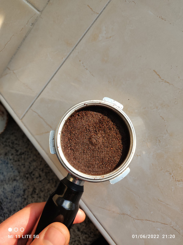

Hola! Pues hoy lo he medido y he hecho dos cafés con la cazoleta doble. Uno pesaba 12 gramos (y estaba bastante lleno) y el otro tenía 10 gramos de café, y en ambos me ha pasado lo mismo, que la cazoleta sale llena de agua. Os adjunto una foto a ver si se ve
#59822
Poco peso, en filtro doble debes poner alrededor de 16 gramos dependiendo del tipo de café.

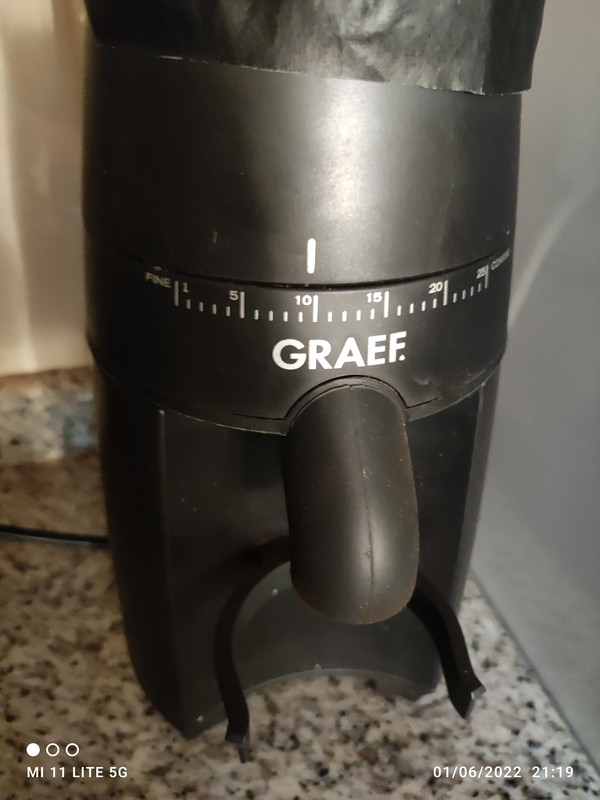

Tengo la barista mini que en esencia es la misma maquina y hay que encontra un grado de molienda yo tengo el molino 10. Y sale muy bien.Imagen
#59831
Rodeiro escribió:Imagen
Eso está molido muy grueso. Lo veo grueso hasta para v60.
By Botines
#59833
Tengo esta misma cafetera y mi consejo es que tomes como punto de partida 18gr para que no se te encharque el porta. Dependiendo del café luego puedes subir o bajar un poco la dosis. Y por supuesto, muele mucho más fino. A mi me suelen gustar las extracciones de alrededor de 28-30sg, eso ya al gusto, pero desde luego 8sg es muy poco tiempo.

#59903
Hola!
Perdonar que no he respondido pero tuve que salir por trabajo varios días.
A ver.. os paso fotos de lo que tengo!
Esta es la cazoleta que viene con la Barista Max VCF. Es la doble (luego viene la individual) No tengo otros filtros...
Me cuesta ponerle más de 16 gramos de café.. está a rebosar!
Y es cierto que cuando le he puesto más café, sale menos húmeda, pero no se ha solucionado del todo...
Gracias de nuevo por vuestros consejos! Poco a poco voy mejorando! :D
