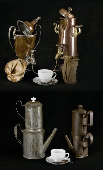

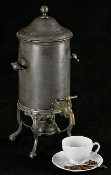

En el siglo XVII, el café llegó a Europa procedente de Oriente Medio y su preparación doméstica siguió la de los países de origen, pero utilizando cafeteras de estaño o samovares más refinados de cobre, latón, peltre o plata.
Este samovar holandés de peltre esmaltado destaca por su refinada elaboración. El café molido y el agua se hervían juntos mediante un quemador de alcohol en la base. El grifo para dispensar el café se encuentra elevado sobre el fondo de la cafetera, donde se depositan los posos.

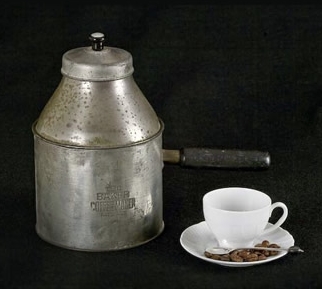

Periodo: 1900-1910
A principios del siglo XX, la cafetera inglesa "Caffeta" revivió el método turco de preparación del café. En comparación con las cafeteras antiguas, se introdujeron nuevos accesorios, como un quemador de alcohol (o resistencia eléctrica), un silbato para avisar cuando el agua hervía, un filtro interno de malla para retener los posos y un grifo para servir el café en la taza.

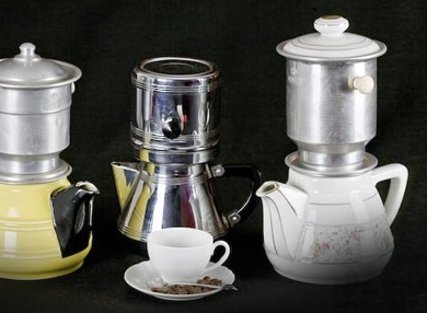

Percolación o filtro.
Las cafeteras de percolación o filtro representan el primer paso evolutivo en la preparación de bebidas en comparación con el método de ebullición anterior. El agua caliente se vierte en la cafetera a través del café molido (percolación) contenido en una bolsa de tela o una cesta metálica perforada (filtro).
Época: 1810 - 1850
Su uso se popularizó alrededor de 1817, originándose en Francia. El agua caliente, calentada por separado en otro recipiente, se vierte en la cafetera para filtrar (percolar) el café molido contenido en una bolsa de tela o una cesta metálica perforada (filtro). El quemador de alcohol o el brasero de carbón en la base de la cafetera solo sirve para mantener la bebida caliente. El café se sirve en la taza mediante el dosificador correspondiente.
Periodo: 1890-1900
Cafeteras francesas e italianas de hojalata con pomo de cerámica o madera. Este tipo de cafetera se popularizó mucho en Francia. Su sistema de filtrado evitaba que el café hirviera, lo que alteraba sus características organolépticas. Además, era muy fácil de fabricar y usar, tanto que podía hacerse de hojalata, cerámica u otros metales económicos. La cafetera consta de dos partes: una superior con un filtro en la base y una inferior con boquilla y tapa. El café molido se coloca sobre el filtro superior y se presiona con un mortero, permitiendo que el agua pase lentamente a través del café molido y extraiga todos sus aromas. Al verter agua hirviendo sobre la parte superior, la resistencia del aire atrapado bajo la tapa de la boquilla retrasa aún más el proceso de filtración y preparación. Cuando el café molido está completamente empapado en agua, se levanta la tapa del pico o, como se ilustra en uno de los modelos, se abre la válvula de mariposa situada encima del filtro y el café se filtra en el recipiente inferior.
Periodo: 1900 - 1910
Cafetera de filtro alemana sencilla, de hojalata, con una placa de latón que reza "Original ARNDT'SCHE Caffee – Aufgussmachine". Tiene capacidad para cuatro tazas. Este tipo de cafetera, con el café molido en el filtro correspondiente, se colocaba sobre una jarra y luego se llenaba con agua hirviendo. El manual de instrucciones original explica su uso e indica que este aparato prepara el mejor café con un mínimo de café molido.
Periodo: 1900-1910
Cafetera "The Baker", fabricada en estaño niquelado en Minneapolis, EE. UU., con filtro interno de tela sostenido por una cesta metálica. Lleva grabada la patente de 1902, aunque, de hecho, se trata del mismo dispositivo que ya se utilizaba en Francia desde principios del siglo XIX.
Periodo: 1940 - 1960

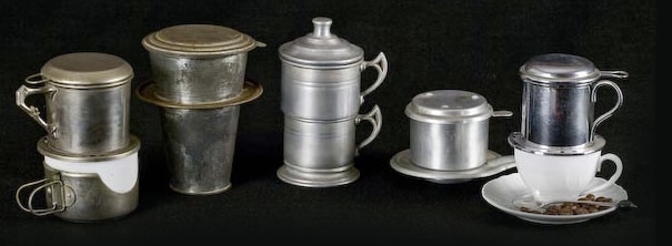

Cafeteras de filtro francesas de cerámica, aluminio y latón cromado.
Periodo: 1920 - 1960
Diversos minifiltros monodosis fabricados en Alemania y Francia. Un sistema muy sencillo y práctico para preparar una taza de café, con un cuerpo y una intensidad mínimos. También se utilizaban para preparar té e infusiones.
