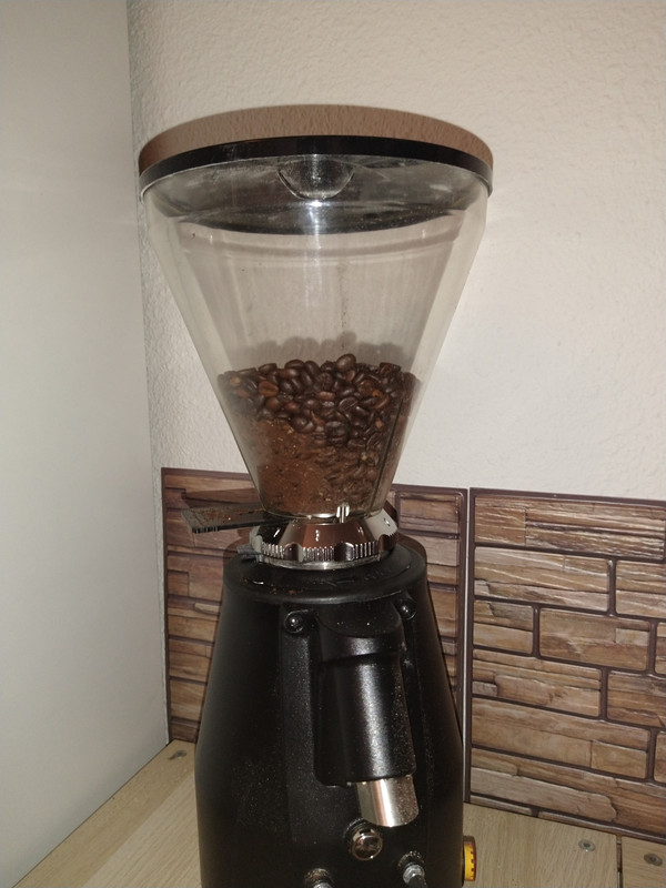

Pues como me habéis dicho que el molino requiere que la tolva esté llena para que muela fino fino, eso he hecho... ¿A esto os referís? ¿Así es suficiente?

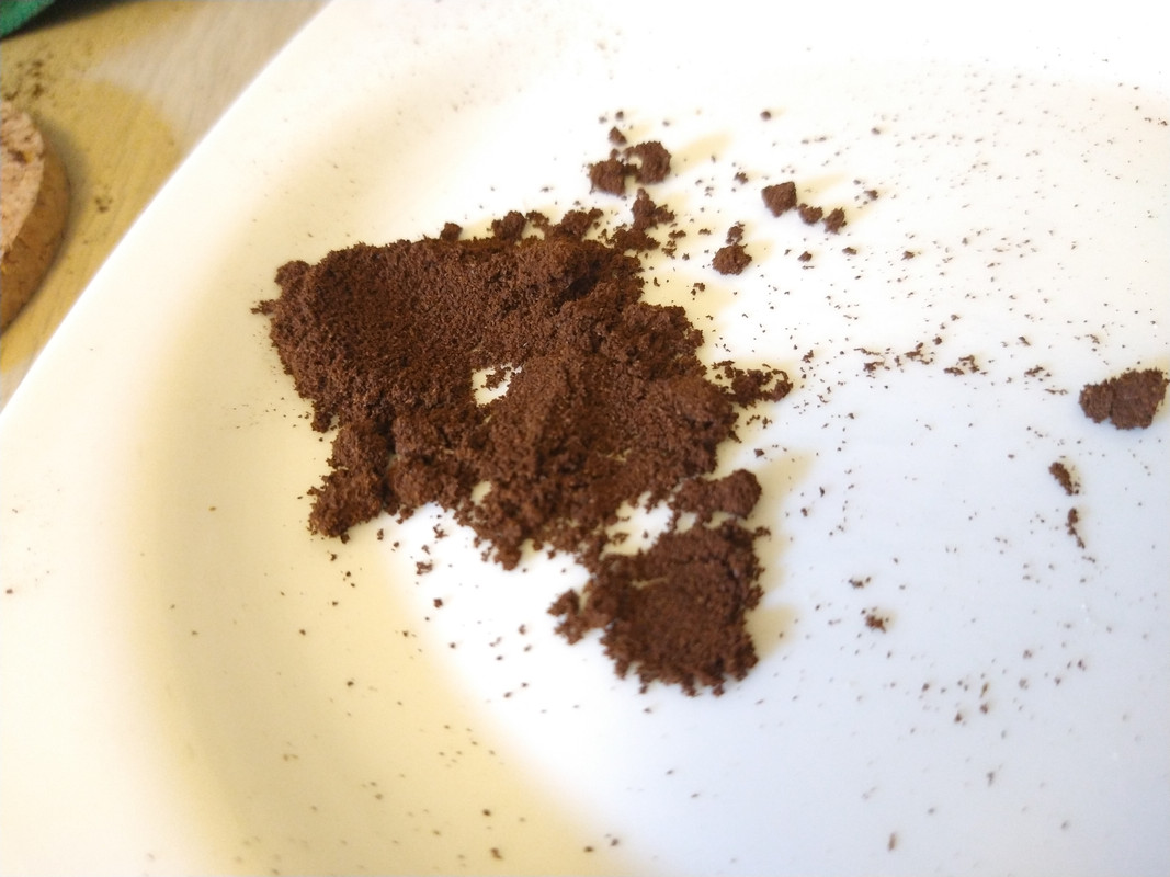

La cuestión que si pongo el indicador al mínimo, no arranca. Lo intenta pero no tiene fuerza, no gira. -> Lo subo un poco y ya gira, pero con un sonido agudo, chirriante, que deduzco que son las muelas rozando... Y no saca café, ¿es porque no hay hueco para que entre? -> Lo subo otro poco y ya echa café, con el gramaje que se ve aquí, por si sirve de algo...

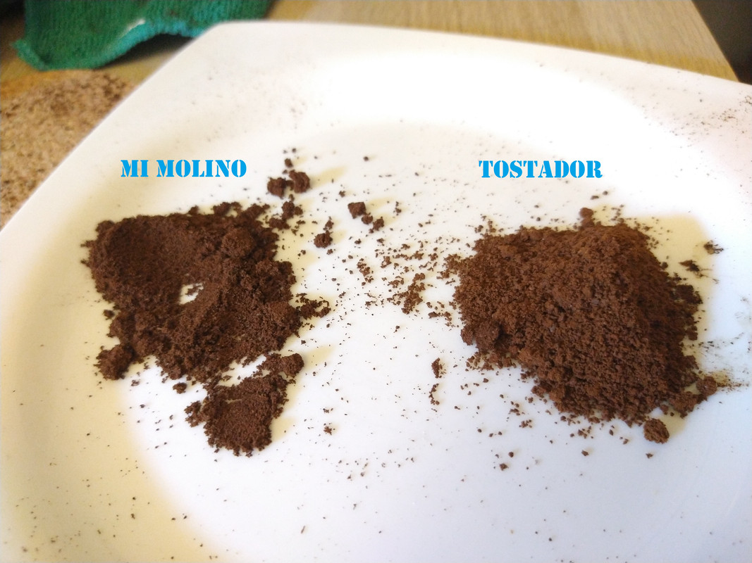

Y aquí comparado con un café del tostador que pedí que me molieran para espreso para hacer la comparativa. Se ve que mi molino muele (creo yo) bastante más fino que el que me molieron en el tostador...
Y pese a todo, me sobrextrae un montón. Lo que me dice todo el mundo es que debería ahogar la máquina y desde ahí ir bajando... Pues no hay manera, la máquina me está echando unos 50 y pico mg de café en 30 segundos...
No sé qué hacer, ni por dónde tirar, pero parece que el problema es con la molienda, que no es lo suficientemente fina, ¿no?
