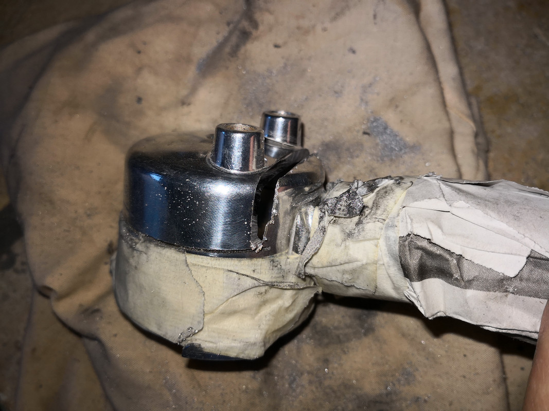

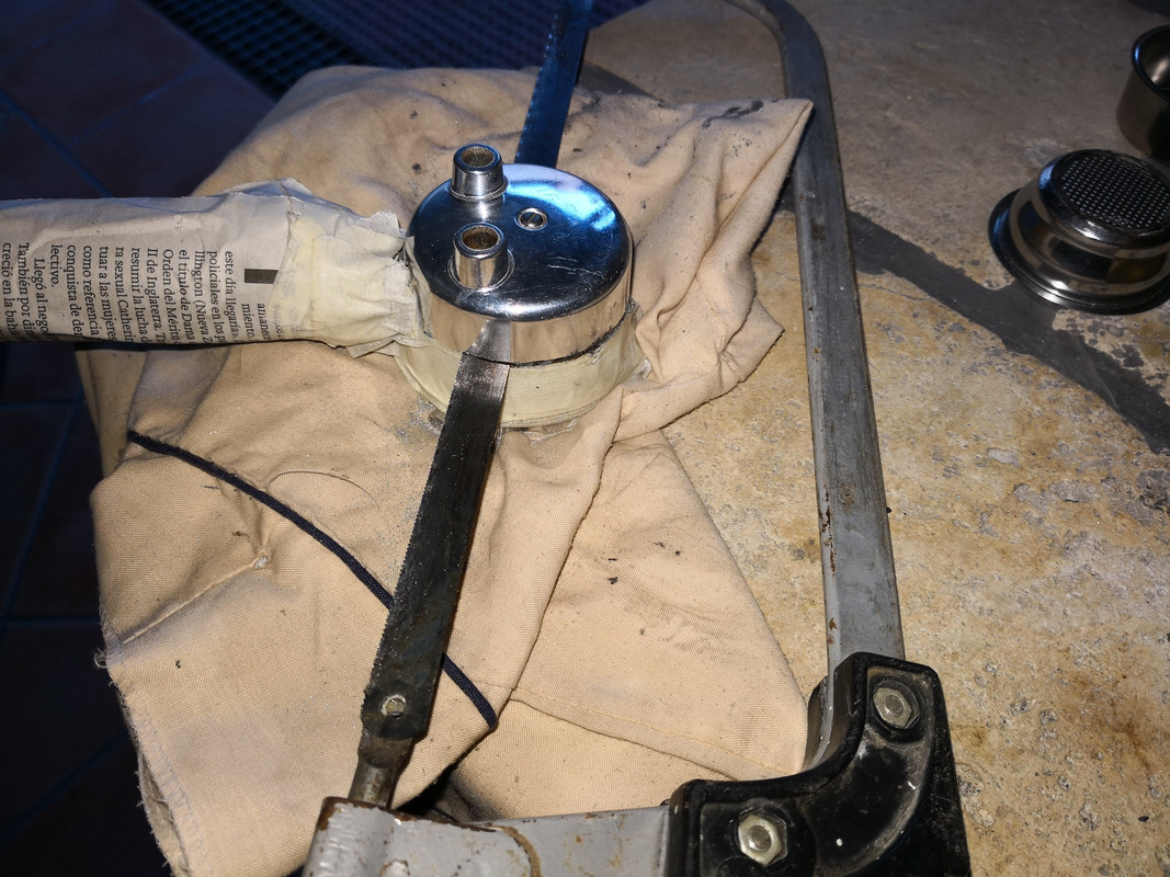

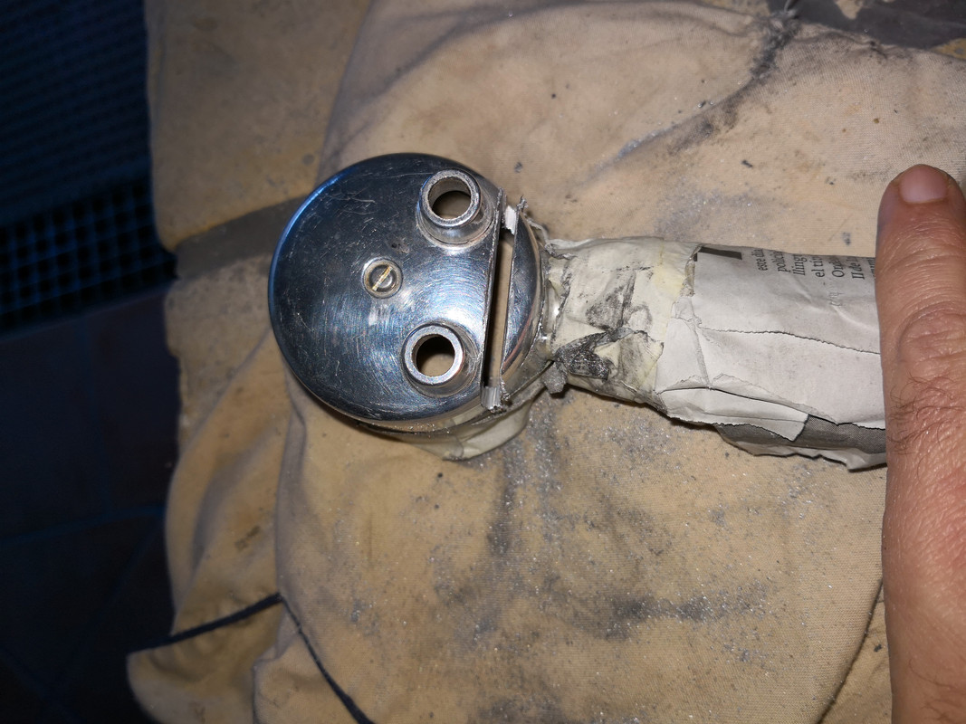

bastigp escribió:El porta naked lo hice para poder ver los defectos de la extracción, para mejorar la técnica de distribución, tampeado y ajuste óptimo de molino. Hay granos que no son agradecidos y salpica sí o sí, otros al ser más untuosos la salida es más limpia. Con el breville tengo mejores resultados en taza, con el filtro delonghi tuneado es más difícil sacar una extracción naked limpia, aunque en taza no lo noto demasiado.
Unas fotillos del proceso del naked, por si le ayuda a alguien.
Tienes medida de ese corte? A lo mejor me animo....
