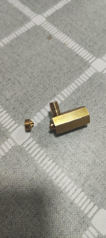

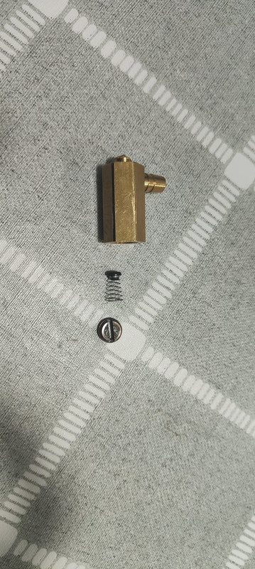

Con lo que pienso que, la culpa entonces es de esta pequeña pieza, la compro, y por burro parto la rosca, que la unía a la bomba. Al recomponerme, me doy cuenta de que la pieza simplemente dispone de un muelle interior con un cabezal de goma que tapa un orificio y una "rosca-tapon", que presiona el muelle para generar mas o menos presion.
Pues cambié las partes internas de la pieza nueva a la vieja y la monté, cuando estaba desmontando la rosca tapón de la vieja me di cuenta que el muelle estaba apretado al máximo y sin embargo, la nueva venia mucho mas floja. Apreté al maximo y aflojé una vuelta a ver que pasa.

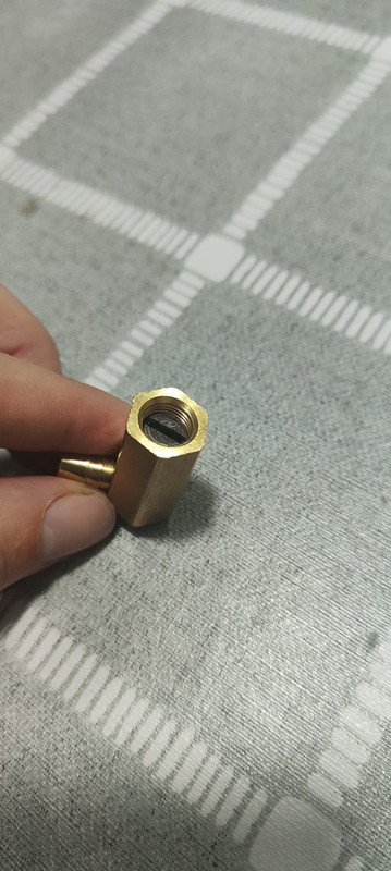

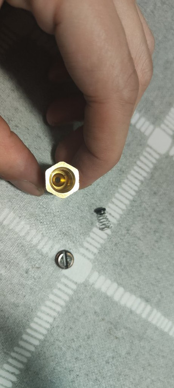

Tras la compra de una bomba nueva, la monto y digo bueno, voy a probar a soltar mas la rosca tapon de la valvula de vacío, (para que se quedara mas o menos como de serie). Empiezo a aflojar y me doy cuenta de que la rosca tapon de la válvula vacio, no salía. Se ha pasado de rosca, no la había apretado mucho y no entiendo porque ha pasado.

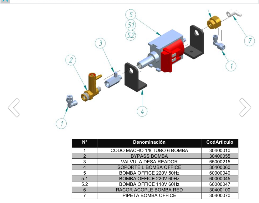

La valvula que dices de vacio realmente tiene otro nombre y sirve para purgar el aire que pueda tener y asi que evitar vacio y problemas de alimentación de agua.
Esa pieza en teoria no hay que regularla, dejarla tal cual como viene de fabrica
Las veces que tira agua por ahi es el agua que vuelve de la caldera, cuando se expande por el calor.

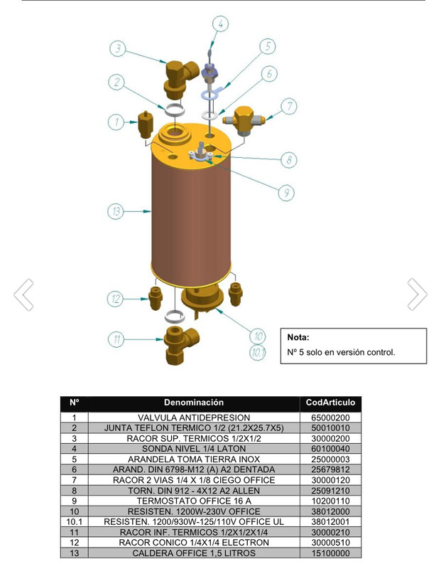

Por otro lado, La valvula antivacio/antidepresion es una que hay en la caldera que sirve para evitar “falsas lecturas de presion” cuando llega a 100 grados la caldera

Regular hay que regular la OPV que es la que se llama Bypass bomba en la foto.

Muchísimas gracias por tu ayuda, la válvula desaireadora actualmente esta jodida 😂, cuando partí la nueva, pase los componentes internos a la vieja: junta tórica, muelle y cabezal de goma. Y apreté el tornillo al maximo porque es como me venía en la cafetera y pensaba que tenia que ir así.
Cuando cambié la bomba, me di cuenta que realmente no, que no iba asi de apretado, que de fabrica mas o menos venia a mitad recorrido, y cuando intenté desenroscar, la cabeza interna que apretaba al muelle se habia pasado de rosca, osea que la dejé tal como estaba. Me costó 9 euros, si la de plástico es mas barata la compraré.
Por otro lado no entiendo como afecta esa valvula a la bomba, porque cuando desmonté todo, antes de cambiar nada, aflojé la valvula desaireadora para ver si era eso lo que hacia tirar tanta agua y para mi sorpresa cuando hice eso, la bomba empezó a funcionar mal, no echaba agua bien por el grupo y se escuchaba a ratos como si no le estuviera entrando agua a la bomba y funcionara en vacio; (Cuando la dejé mas o menos en el sitio que venia la nueva, osea tarada de fabrica, entonces no se si estaba fallando la válvula y la apretaron al maximo adrede o era la bomba y apretaron la válvula esa para que funcionara bien)
