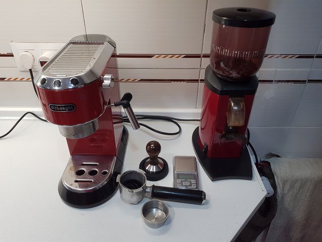

#44198
Hola a todos,
Yo también ando iniciándome con la Dedica (EC680). En presentaciones hablé un poco de lo que tengo (café, molino, etc): viewtopic.php?f=14&t=3139.
En varios días ya le he pillado el truco al molido, prensado y por consiguiente al ratio 1:2. Ando en 18.0 g de entrada y unos 36-38 g de salida en aproximadamente 30-32 segundos.
Sin embargo, el café me sigue sabiendo "muy fuerte". Ya no me sale tan ácido como al principio (porque me salía muy rápido y conseguía poca extracción). Estoy usando cafés que considero de calidad. He probado varios (ahora estoy con Colombia https://www.lamexicana.es/cafes-de-espe ... o-en_grano).
Estoy empezando a pensar que tiene que ver con la temperatura. La máquina está configurado al máximo nivel de temperatura. Sin embargo he probado a medir la salida tras un precalentado de la máquina de 10 minutos y con varios cafés dobles en vacío para precalentar el cabezal, lo máximo que he visto han sido 78 grados, que está muy por debajo de lo que debería.
Sé que esto va a requerir paciencia así que ahí vamos poco a poco. Si a alguien se le ocurre algo para probar, los comentarios serán bienvenidos.
Un saludo.
