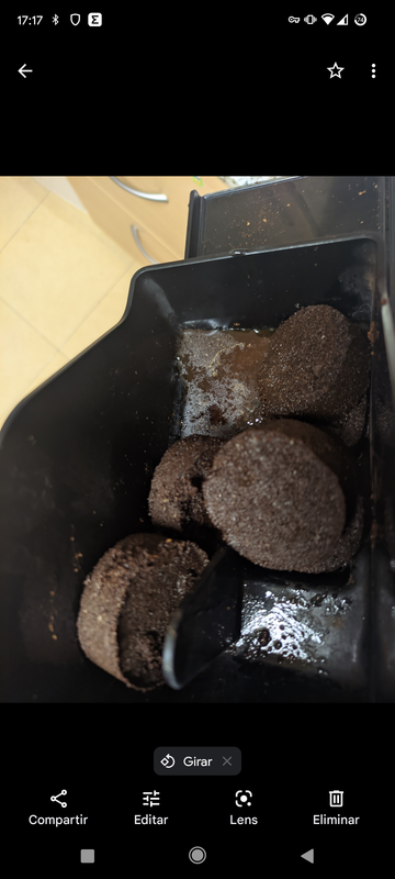

#54838
Hola, tengo una Magnífica S de 2015. Desde hace un tiempo el depósito donde caen las pastillas de café, se acumula de agua. He sustituido las pieza principal que está detrás del depósito de agua. Y he limpiado todos los orificios de la cafetera. Sabéis que puedo hacer? Gracias
By Bam
