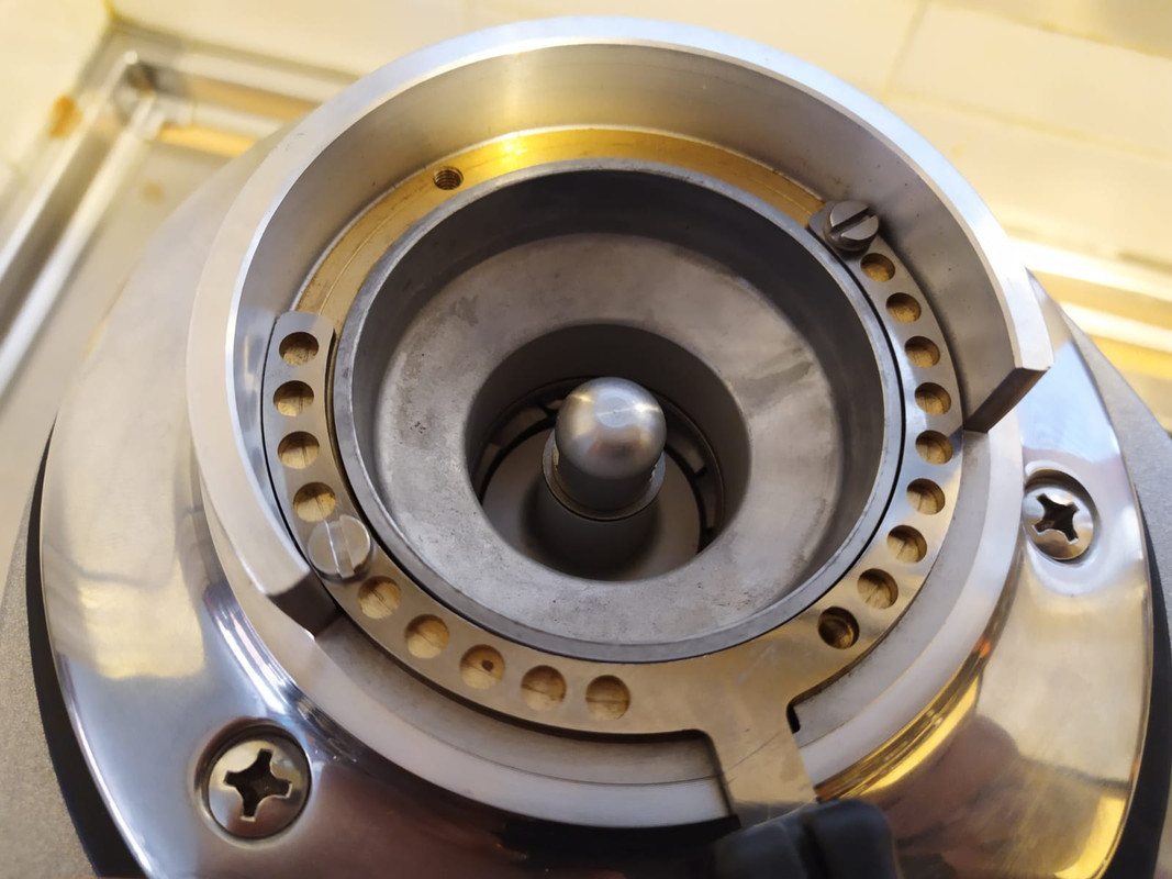

Buenas a todos, visto que no hay un tema especifica acerca del Molino que he adquirido, pues me toca abrirlo. Poco a poco iré poniendo por aquí fotos de mi modelo con la modificación para no tener tolva, eliminar el efecto PopCorn y poder modelo los 18 gramos aproximadamente que se necesitan para poder hacer un espresso Doble de la mejor calidad. Las fotos de arriba son una genéricas para poder ver de que modelo hacemos referencia.

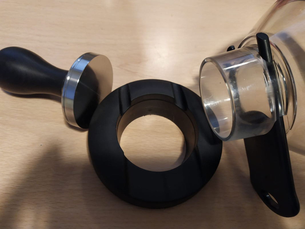

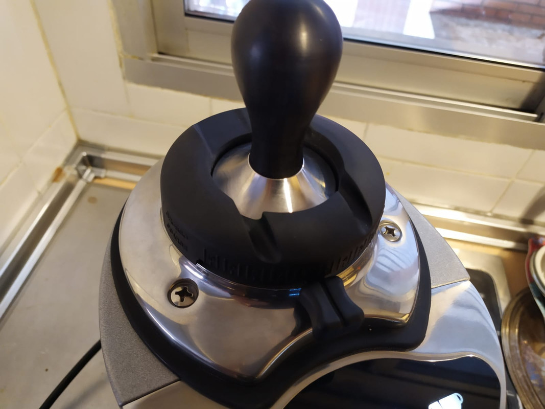

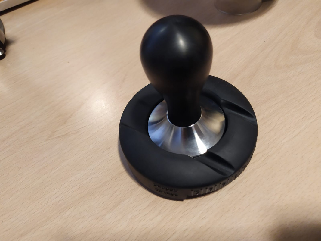

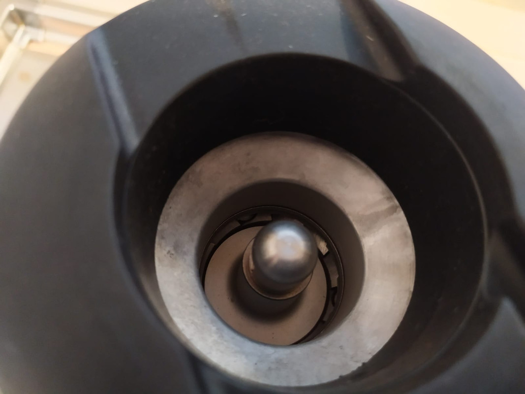

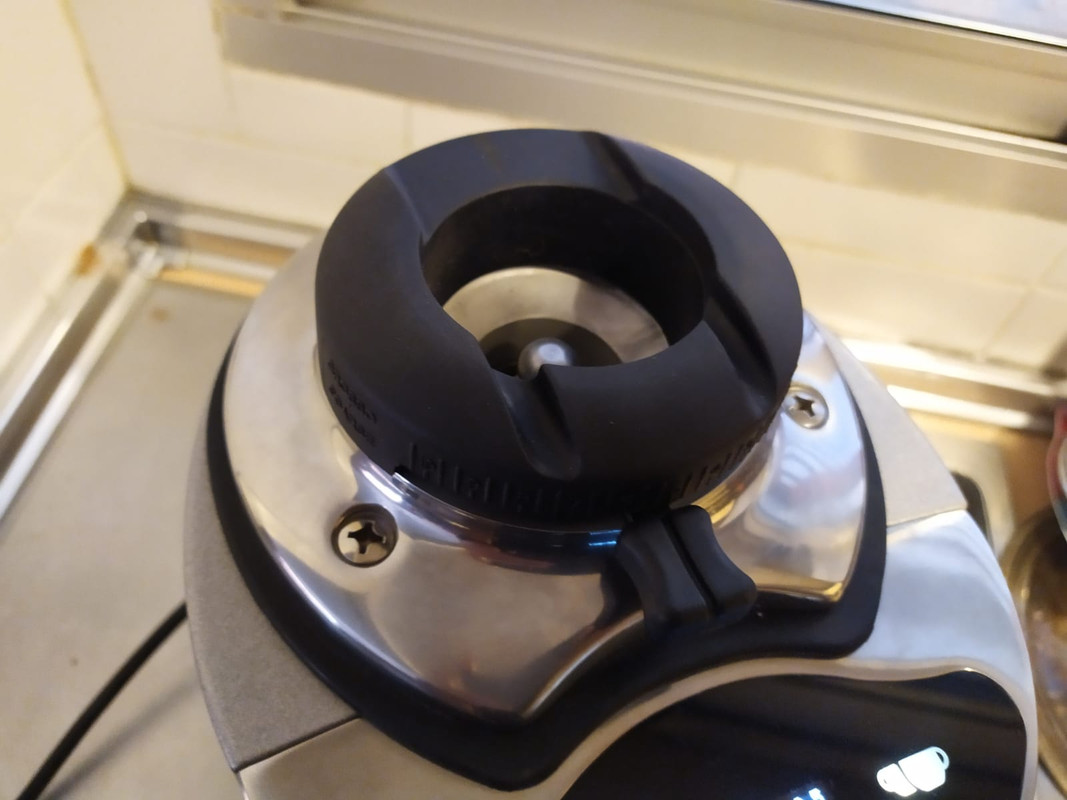

Como podéis comprobar el diámetro exterior de la tolva de café es de 58mm, por lo tanto se puede sustituir por una Tamper de acero de 58mm, de esa manera eliminamos los saltos que darían los granos de café, efecto PopCorn. La pieza sobre la que encaja la tolva es de goma, por lo tanto el Tamper se puede apretar ligeramente y queda perfectamente encajado. en las primeras pruebas que he realizado el resultado es mas que correcto. He probado a introducirlo todo lo posible y aun así se queda a mas de un centímetro del eje. lo que todavía no he podido realizar ha sido cuantificar la retención que tiene el CEADO E37J entre molienda y molienda, Todavía no tengo bascula de precisión inferior a un gramo. En caso de que todo funcione correctamente y la
retención sea baja y no de 5 gramos, realizaré un pequeño fuelle para poder extraer la totalidad de la molienda y llegar a una retención inferior a 0.5 gramos si fuese todo bien..... pero para eso me quedan muchas pruebas por hacer.
