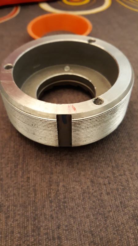

Es vaselina de uso farmacéutico, tiene varias utilidades, el vicks vaporup lleva vaselina de este tipo, sirve para cosméticos, es ideal para engrasar engranajes de nilón rin, (es un tipo de nilón especial de altas prestaciones para coronas de engranaje con trabajo de alta resistencia a la tracción y resistencia al desgaste por fricción entre los dentados) todo tipo de plásticos usados para engranajes entre ellos e intercalados con acero, gómas (no las deshace o descompone como pasa con la mayoría de grasas y aceites derivadas del petróleo), y todo tipo de metales, etc...
Por otro lado no hay que preocuparse demasiado en que se pudiera dar el caso de que una pequeña partícula de vaselina se llegara a desprenderse dentro de las fresas entre el café, esto no te intoxicaría, sólo te echaría a perder :shock: un buen café, (tendría un sabor un poquito aceitoso a vaselina, silicóna, o con lo que lo engrases), si supiéramos lo que nos llegamos a comer sin darnos cuenta... "y no nos pasa nada" :twisted: .
Hay que ser cuidadoso y tener un poco de raciocinio con la cantidad de vaselina o silicóna de engrase que untes en las roscas, con muy poquito bien repartido entre toda la rosca es suficiente, hay que tener en cuenta que los hilos (filete, crestas) de la rosca macho desplazara gran parte de la grasa fuera de los valles del roscado hembra, y esto hace que se desperdicie mucha grasa, que puede desprenderse dentro de las fresas y el grano de café se mezclaría con la misma, por eso hay que poner la cantidad justa, una forma de sacar los excedentes de grasa es enroscar y desenroscar las piezas un par de veces y quitar los excedentes con un trapo o papel, se acumularan al principio y al final de la rosca macho, y a la entrada y salida de la rosca hembra, en el caso de la rosca que tiene el cunill tranquilo tron (el que tengo yo), lleva unas entallas (entalladuras/ regatas) transversales a lo largo de toda la rosca (pongo foto para que se vea), que sirven de desahogo de tensiones de la rosca, para desatascar y limpiar toda la rosca facilitando que vaya suave y no se embocen los valles de la misma, en este tipo de roscados la grasa se suele acumular entre las entallas, las cuales desplazan la grasa y suciedad entre los valles hacia las entallas (entalladuras).
En la foto se puede apreciar una de las entalladas en la rosca macho de la pieza en la que va atornillada la fresa plana superior del tranquilo tron.
Pd: Expongo todas estas explicaciones con el máximo de detalles para que lo puedan comprender fácilmente todas las personas que no tengan conocimientos de ingeniería mecánica facilitando su entendimiento.
Saludos.
