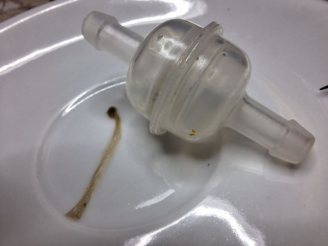

#75462
Manel_ escribió:
21 Jul 2025, 10:16
Buenos días! Quizás por no llevar un mantenimiento adecuado mi classica PID que en Septiembre cumplirá 3 años no me da casi presión y tarda mucho en hacer el café. He hecho retrolavados con filtro ciego, una limpieza como dice el manual con Puly y sigue igual. Como Viaggio Boutique de Barcelona (donde la compré) ha cerrado me encuentro un poco atascado.
A ver si alguien me puede ayudar plis, primero por si hay algo obbio que no estoy haciendo (limpiar filtro agua que no se donde está o algo parecido) y segundo donde la puedo llevar por mi zona. Cualquier info me ayudará porque no se donde acudir. Gracias!

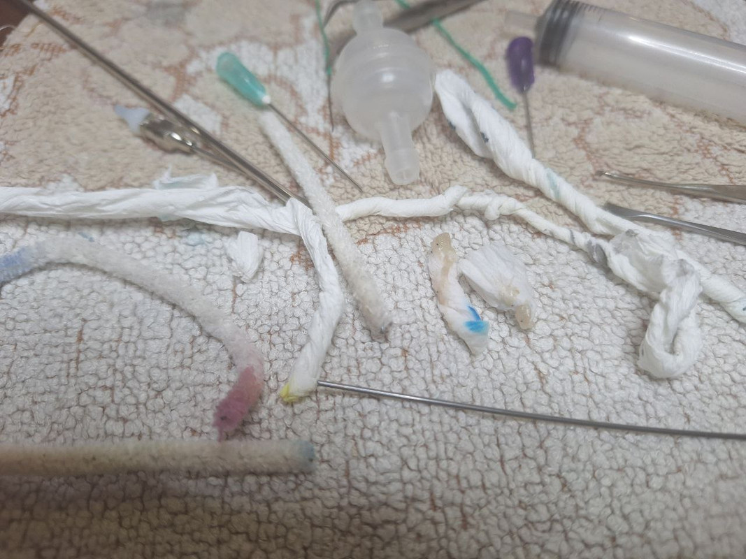

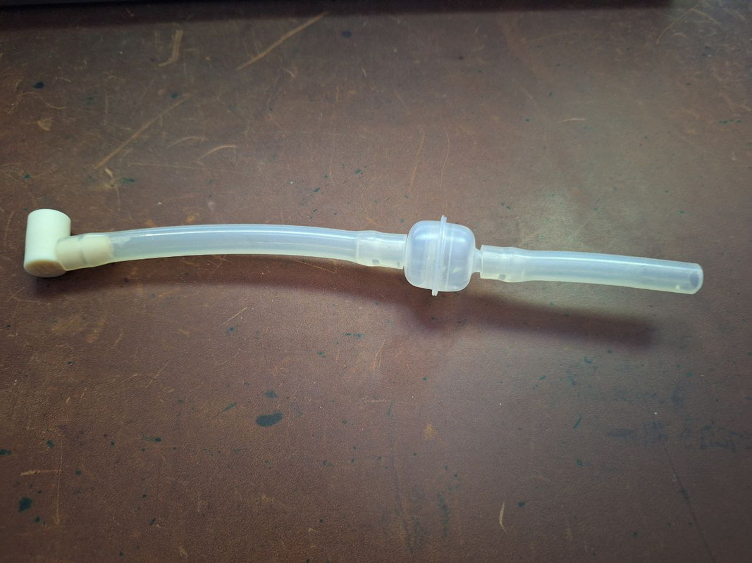

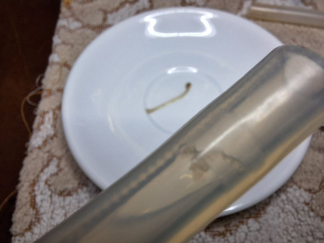

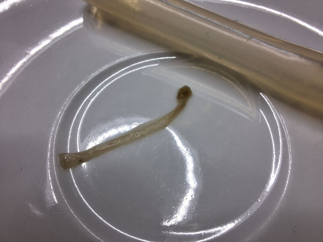

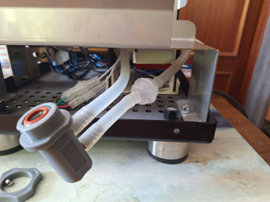

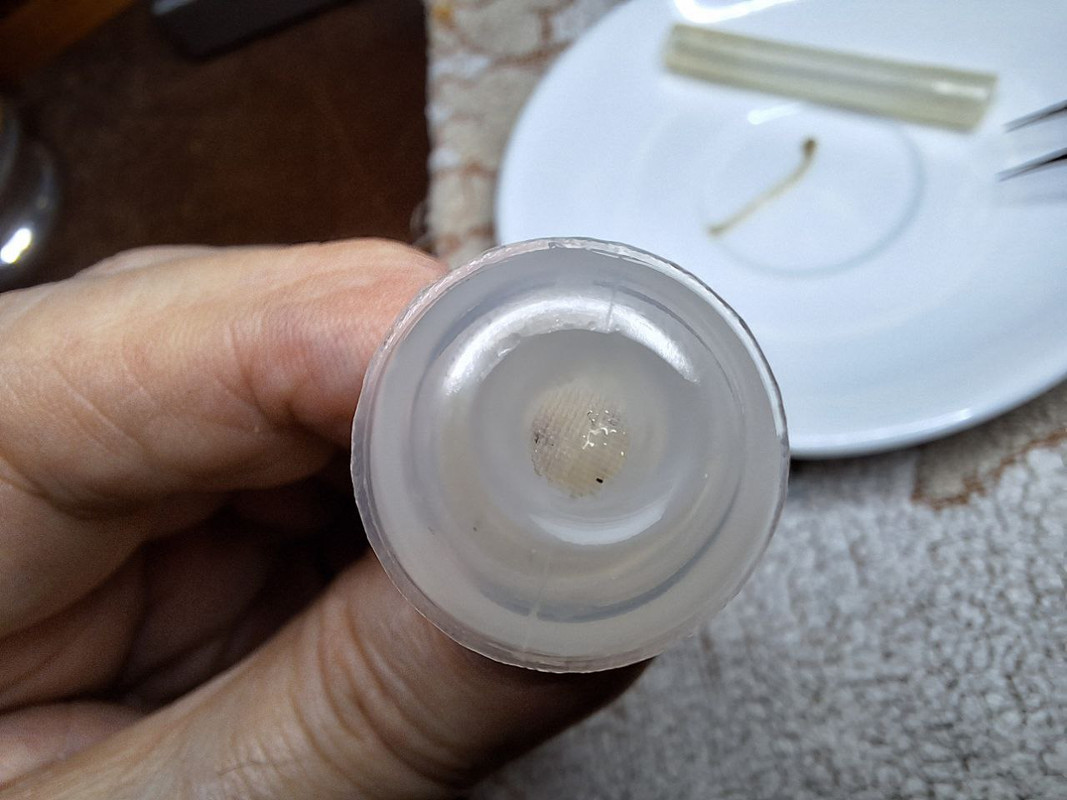

Problema solucionado gracias a la inestimable ayuda de Fran (@Fdebarista) que no ha parado hasta que ha dado con ello. A veces no se explican todas las cosas y debido a mi trabajo que está a más de 2 horas en coche de distancia vivo entre mi casa y otra que me dejan dentro del mismo curro. Esto hace que la cafetera se pasaba tiempo sin usar (yo pensaba que nunca más de un mes) y se habían formado unos como gusanillos viscosos en los tubo transparentes flexibles que van del depósito a la entrada de la bomba: hay un tubo corto, un filtro y otro tubo corto, pues se habían formado sólidos viscosos semitransparentes allí que salieron tras mucha limpieza y mucha búsqueda y descarte de otras diferentes causas.
Os paso fotos, la primera es para que veais el tubo, es el de abajo de la pieza gris que entra en el depósito por un lado y en la bomba por otro con el filtro enmedio.
El tubo desmontado:
El filtro sucio:
El filtro con una de las "cosas" que tenía dentro, esta bastante sólida...
El "bisho"
Aquí se ve el tubo con un elemento de los viscosos
En principio pensé sumergirlos en ultrasonidos pero al final fué con chorro de agua y "pesca"
Dejo las fotos por si a alguien les sirve para algo pues era dificil acertar que mi depósito de agua era un estanque con peces y algas :D :D
PS- Muchísimas gracias a todos, y por favor, si alguien se entera donde se arreglan cafeteras ECM o quien es el importador actual o tiendas donde se vendan actualmente y me puedan indicar donde envían a sus clientes con una avería (en mi caso en garantía todavía) que lo pongan por este hilo.
