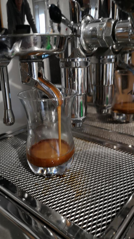

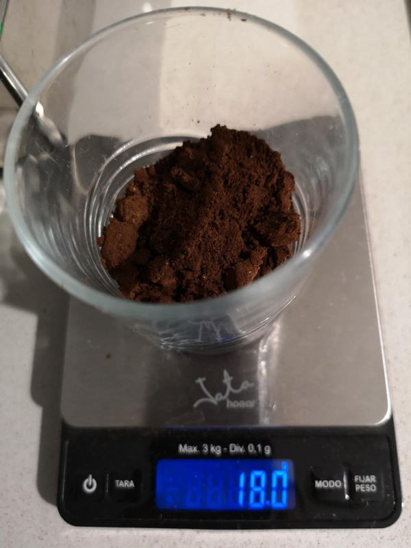

He bajado el molino 2 puntos, hice lo de cargar primero en el vaso y luego pasarlo para romper un poco los grumos.. He cargado 18 gramos y ha salido bastante mejor, he utilizado el filtro original doble y de dejado de lado el ims aunque probare con el ims bajando un punto menos de molienda o agregando un poco más de carga.. En 24 segundos se ha quedado en 40 en taza.Imagen

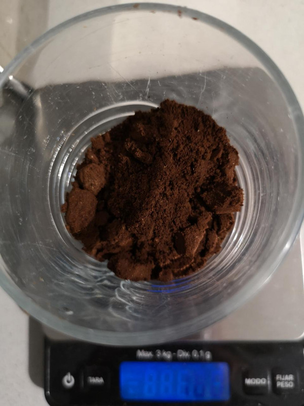

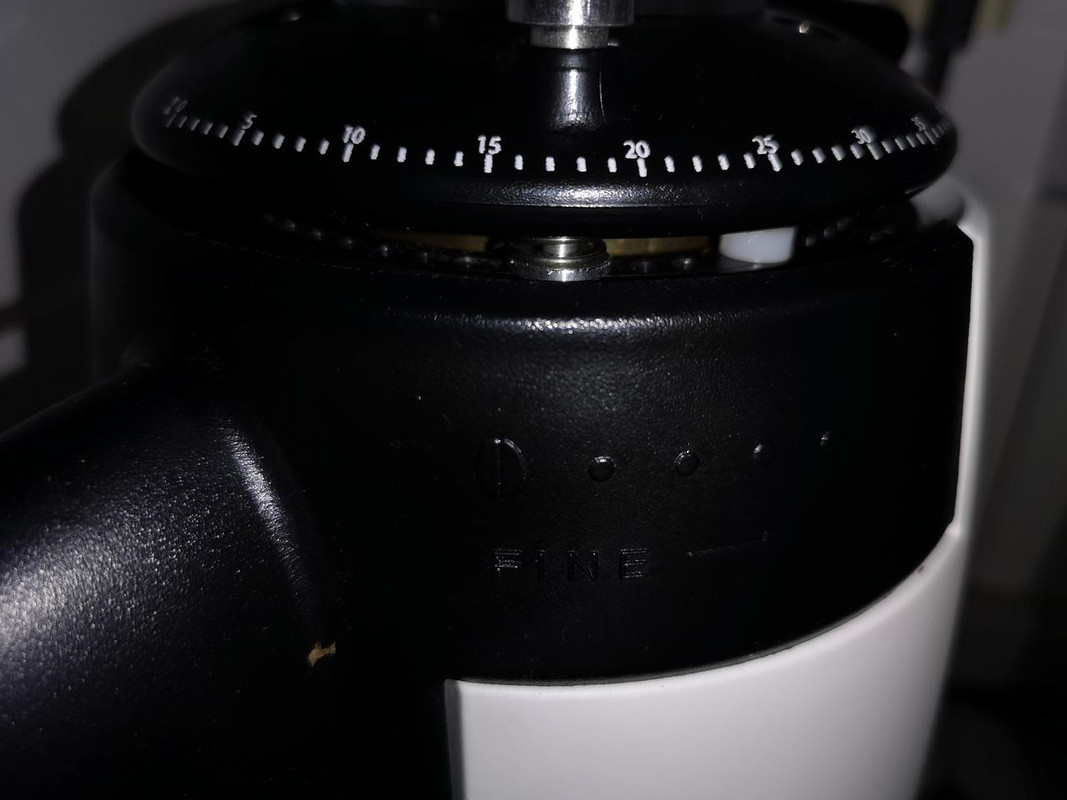

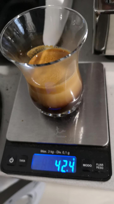

Ahora parece como que va queriendo la cosa aunque el sistema de regulación según el fabricante es micrometrico.. Pero si que es verdad que es punto a punto.. De la foto anterior he bajado solo un punto y metido el ims y en vez de 18 gramos he metido 19 y no salía ni gota.. He vuelto a abrir 1 punto como lo tenia en la anterior publicación pero esta vez con el ims y en vez de 18 gramos he metido 18,6..y en 25 segundos han salido 40 esta bastante mejor aunque no se hasta que punto es bueno este sistema de regulación de molienda. Imagen

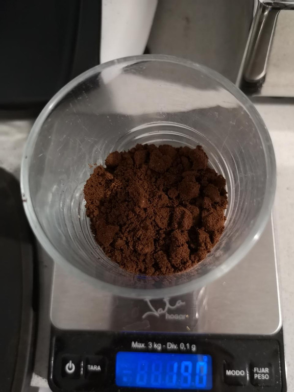

Si en la foto que se ve el café molido que dice 19 gramos es de un punto mas bajo a lo que hice este café de las fotos que así no me salía nada de café líquido.. Le voy a dar tiempo, tengo estas 2 semanas no se si el cambio por un eureka cambiara mucho la cosa.. Pero lo que me mosquea es ver que cuando lo venden dice ajuste micrometrico
