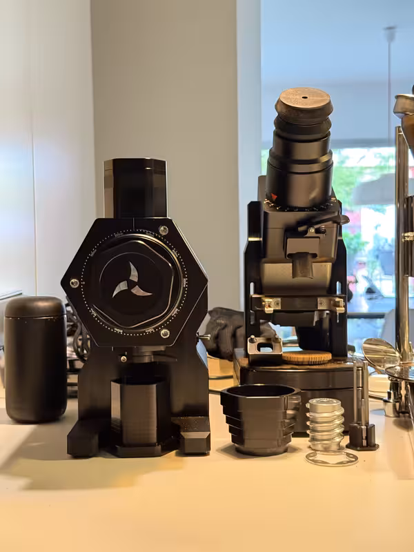

Cuando veo las fotos de este molino en las redes me da la sensación de ser una pieza pequeña. No suele haber una referencia escalar. Os dejo una referencia del bicho, tiene el mismo tamaño que nuestra gata adulta.

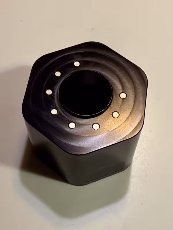

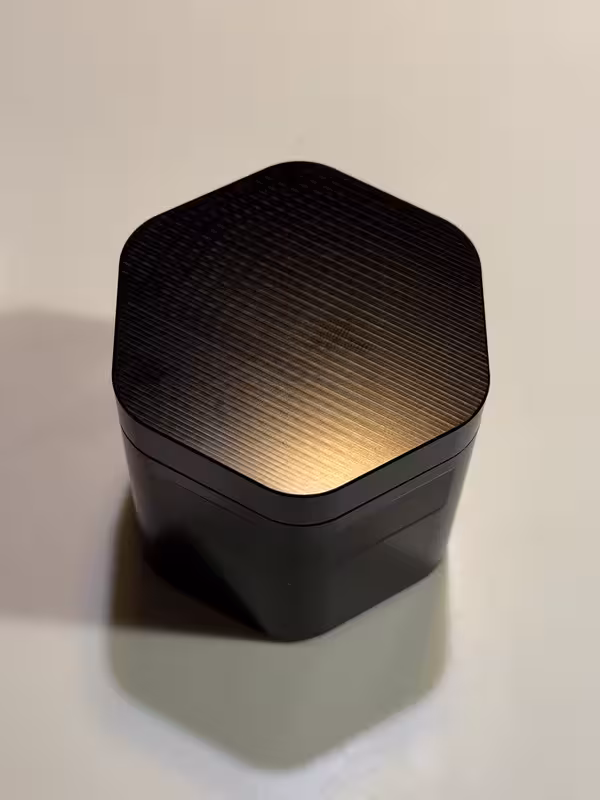

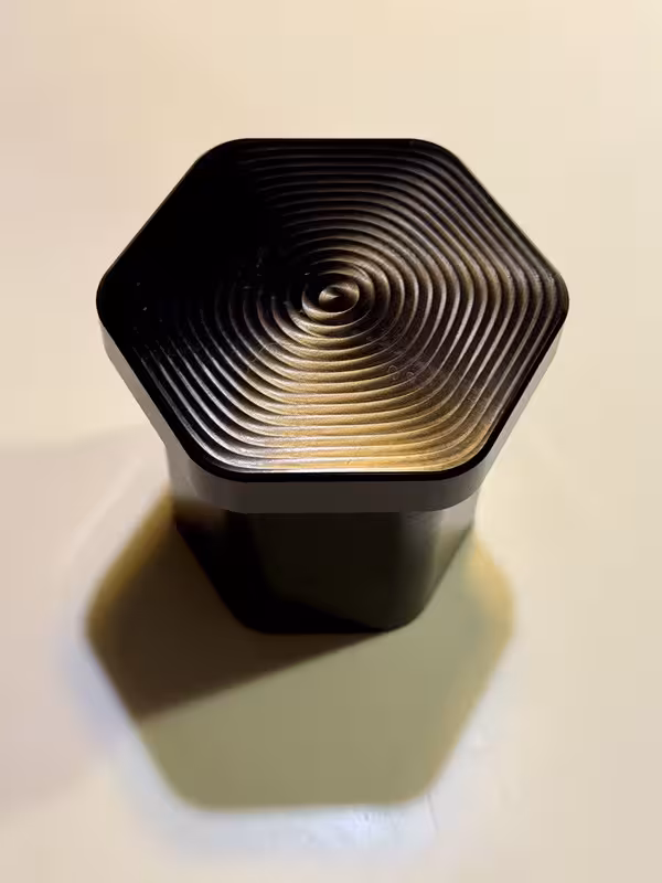

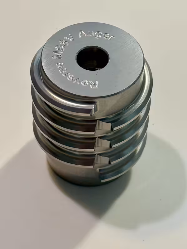

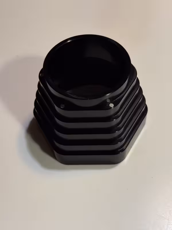

Os dejo fotos de los accesorios que son canela fina. El trabajo de fresado forma parte del diseño, el anodizado negro es de una calidad altísima.

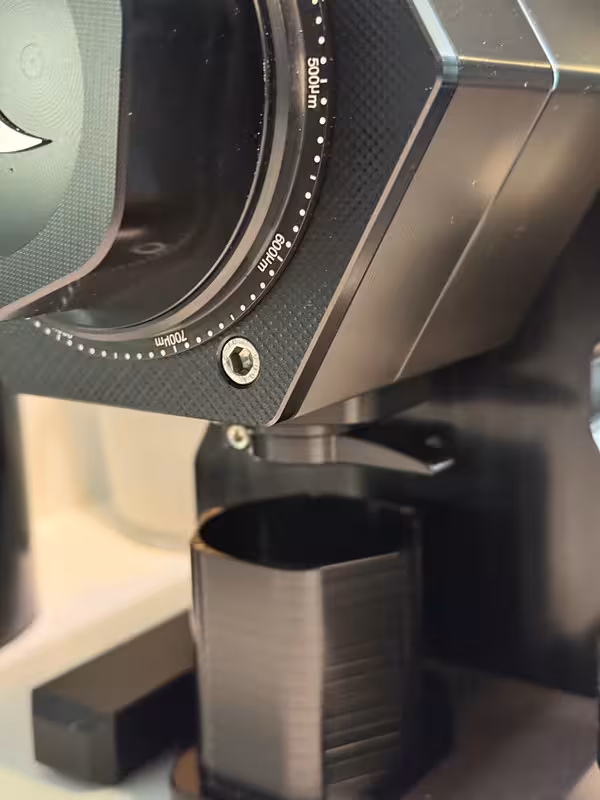

El ajuste de la molienda necesita dos manos para girarlo, es de una precisión muy alta y con mucho más rango que el Flat. El ajuste para espresso empieza en 150 a 250 micras, y para filtro empieza en 550 a 750 micras.

Sin duda, ahora mismo el café que me pide moler más fino es El Salvador la Hondurita de Mr. Chava y estoy en ratio 1:2 en 165micras. Si lo ajusto a 120-130 micras lo meto en 1:1 en 30seg fijo. Y te quedan 120 micras para seguir cerrando. La diferencia de ajuste con los Flat y por lo que leo con los Max de primera generación es lo más destacable.
Que por otro lado he de decir que no todo el monte es orégano, en el Flat te mueves entre 0,2 y 1 en menos de 1 cm de cuerda, eso hace que aunque no ajustes bien la molienda el resultado sea bastante similar. En el M98V no hay error posible, o lo marcas bien o no sale ni gota.
