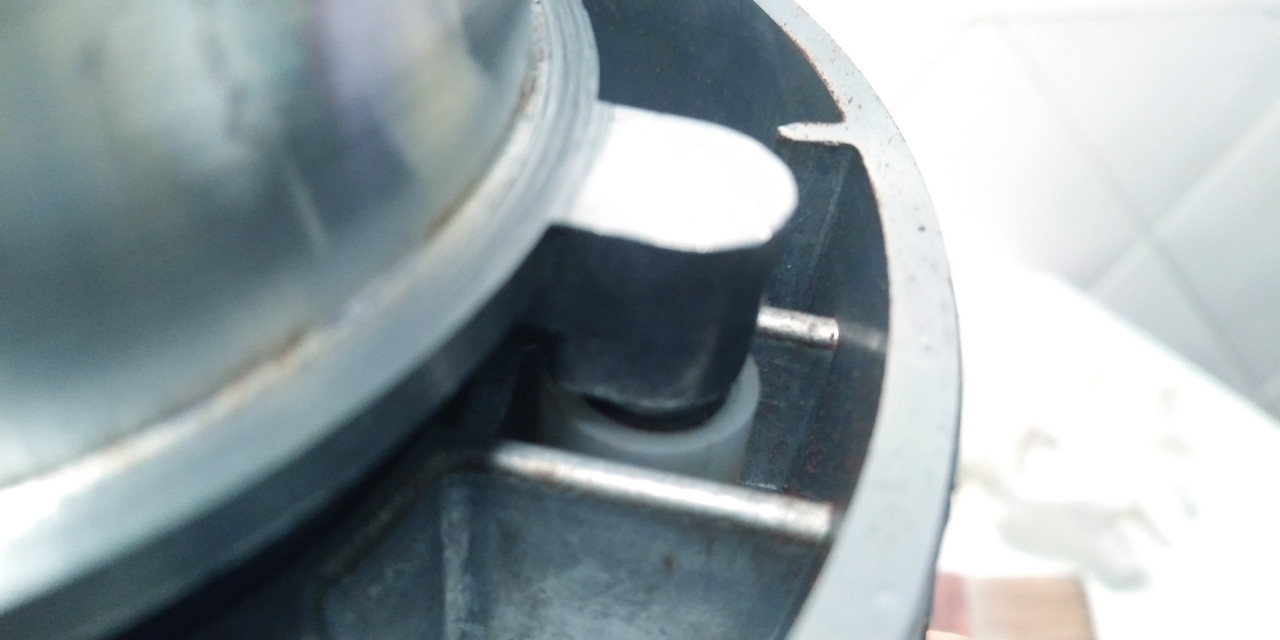

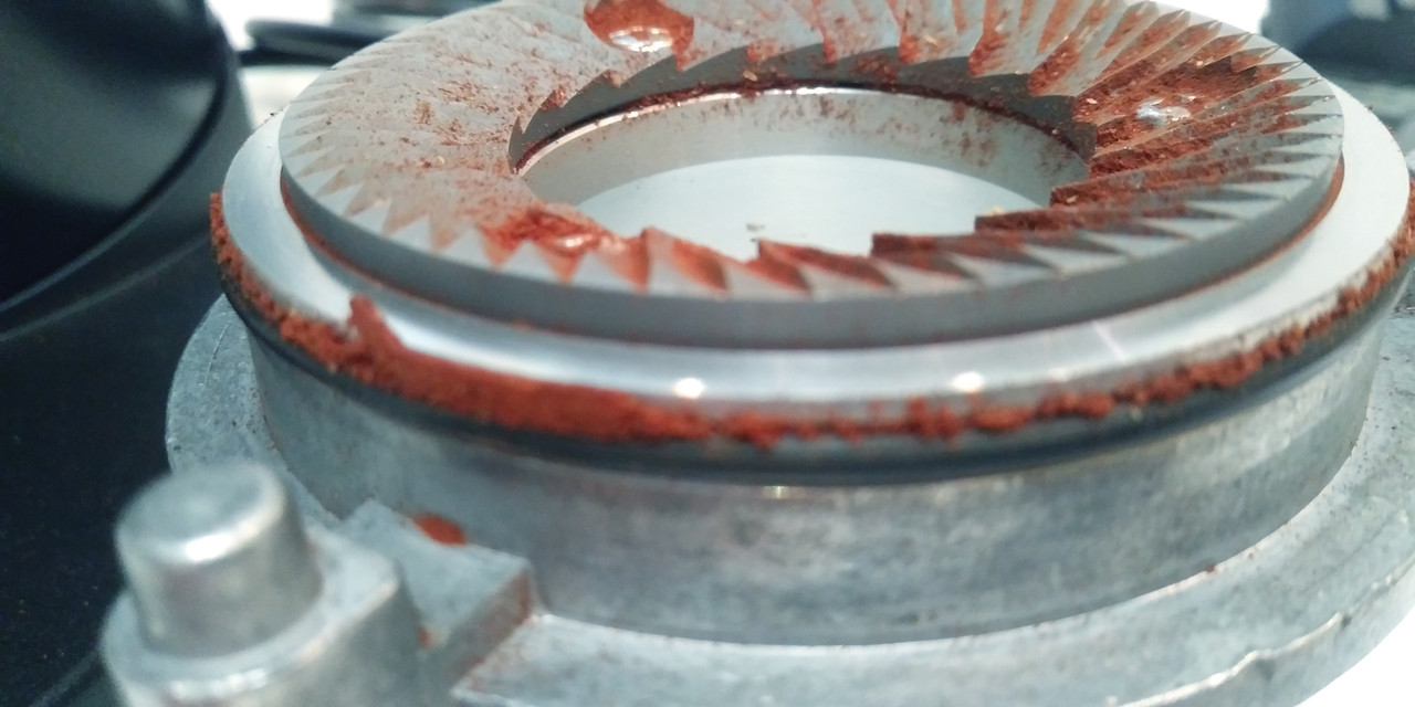

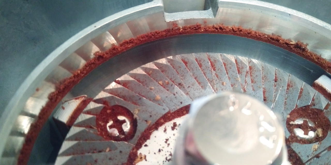

Como decía más arriba, hoy ha tocado buscar el gramo perdido.
Una vez abierto, la mayor parte de café retenido se encuentra en el hueco de los tornillos, la zona próxima al anillo tórico de goma (se ve que este cumple con su cometido) y la parte interior de las paletas empujadoras, además de algo entre los cortes de las muelas. Las fotos no son muy buenas
Lo que he logrado medir ha sido 0,7 gramos porque parte se ha quedado en el pincel y/o se ha caído. Aún sin desmontar las muelas, dudo mucho que haya polvo perdido por algún otro rincón.

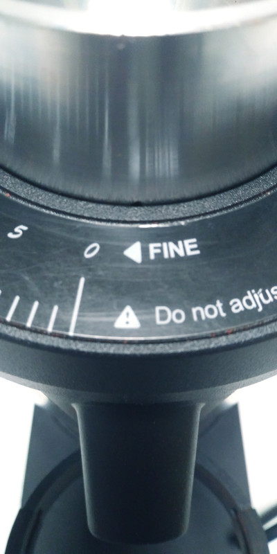

He estado haciendo la prueba de alineado con el marcador y coincido que la inferior parece estar mejor alineada (necesitaría un mármol y un comparador para hacerlo bien) y que la alineación de la superior es mejorable. Aprovechando la simetría de la base portamuelas superior, he buscado el punto de mejor alineación y a la segunda lo he dejado casi perfecto. En este punto, la zona cero queda algo desplazada con respecto a la que tenía ayer
Me sigue pareciendo un diseño excelente el de los tres puntos de registro (no olvidemos que tres puntos determinan un plano) entre las dos bases portamuelas y lo bien diseñados que parecen estar los muelles y sus casquillos.

El Edu escribió: He estado haciendo la prueba de alineado con el marcador y coincido que la inferior parece estar mejor alineada (necesitaría un mármol y un comparador para hacerlo bien) y que la alineación de la superior es mejorable. Aprovechando la simetría de la base portamuelas superior, he buscado el punto de mejor alineación y a la segunda lo he dejado casi perfecto. En este punto, la zona cero queda algo desplazada con respecto a la que tenía ayer.
Saludos [mention]El Edu [/mention] , no se si he entendido bien esto que he citado arriba . Lo que has hecho es mover la muela superior y girarla hacia un lado corriendo un hueco las 3 fijaciones ¿es más o menos así ?
Gracias

Sí, así es, girando el conjunto 120º cada vez
