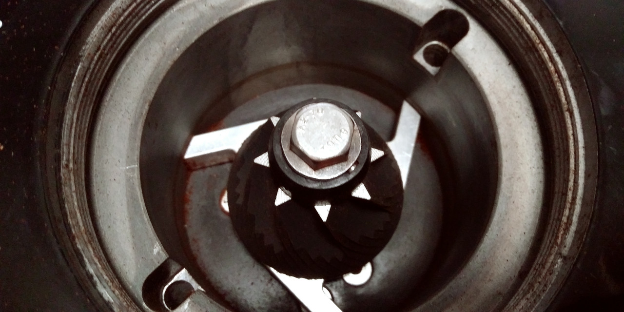

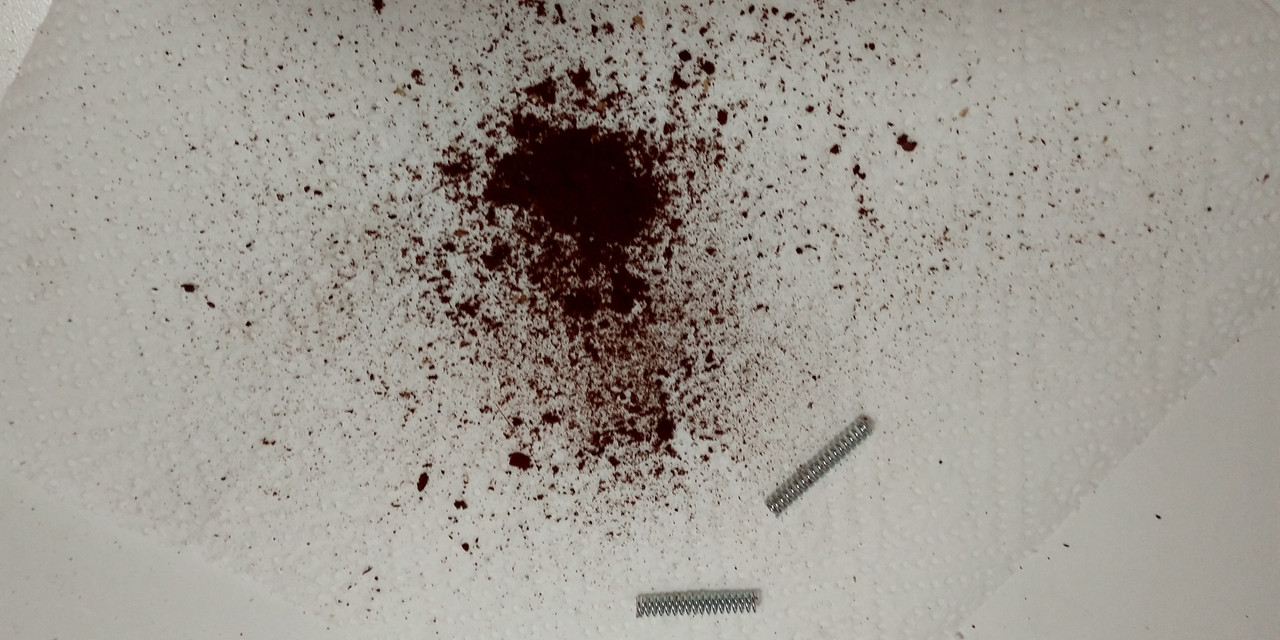

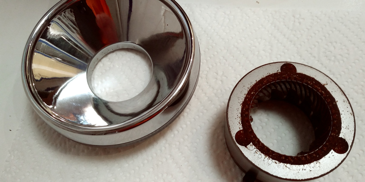

He desmontado el anillo y la muela superior
No veo nada extraño en los muelles pero sí alguna mota de café en la grasa (demasiado abundante en una zona) de la rosca del anillo
He limpiado todo a fondo (aunque sin desmontar la muela inferior) porque tenía bastante café adherido
Lo vuelvo a montar pero con los muelles intercambiados de posición (cosas mías). Todo muy sencillo.
Algo que me ha parecido muy curioso es que, al llevar al punto de calibrado ha quedado perfecto cuando, antes de desmontarlo, decía esto:
19 Feb 2019, 08:42
Venía ajustado en el 20 pero, si cierro, hace tope cuando le falta el equivalente a dos puntos para llegar al punto de calibrado. Empezaré entonces en el 20.
Esto, más lo que se ha quedado en las manos, el cepillo, etc., es lo que había en el interior
Lo tendré en observación e informaré.
