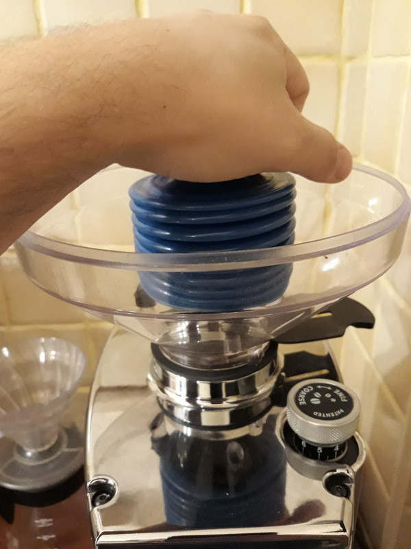

El fin de semana pasado tocó limpieza del molino y aprovechando que no quedó ni con un gramo de café dentro, decidí probar una nueva adquisición, inspirada en el sistema de Eureka de 95 Euros y motivado en la modificación de @PCJAnt

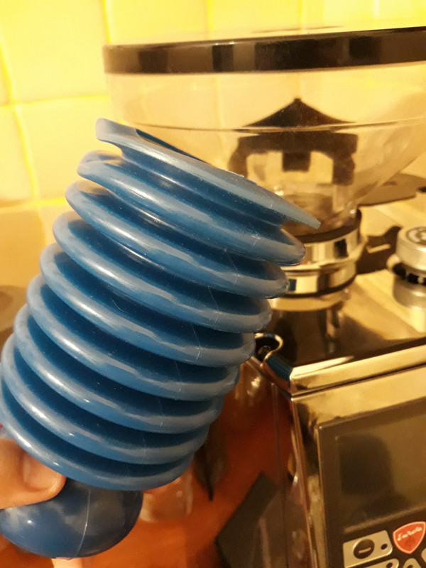

La “sopapa”, haciendo la conversión me quedó en algo menos de 1 Euro.
Me pareció muy bonita ella, dentro de lo bonita que puede ser una sopapa
Color azul y de plástico me gustó más que las clásicas de goma. El tamaño pequeño y la agarradera, geniales, poco más que pedir

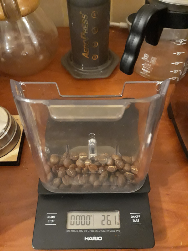

Partí de 26.1 gramos.

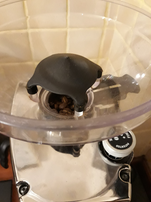

Apenas llenan el hueco inferior
Lo puse a andar como siempre y tras una primera devolución de café molido y al comenzar el rebote de los granos, hice uso de mi nuevo amigo sobre la pieza negra de la tolva.

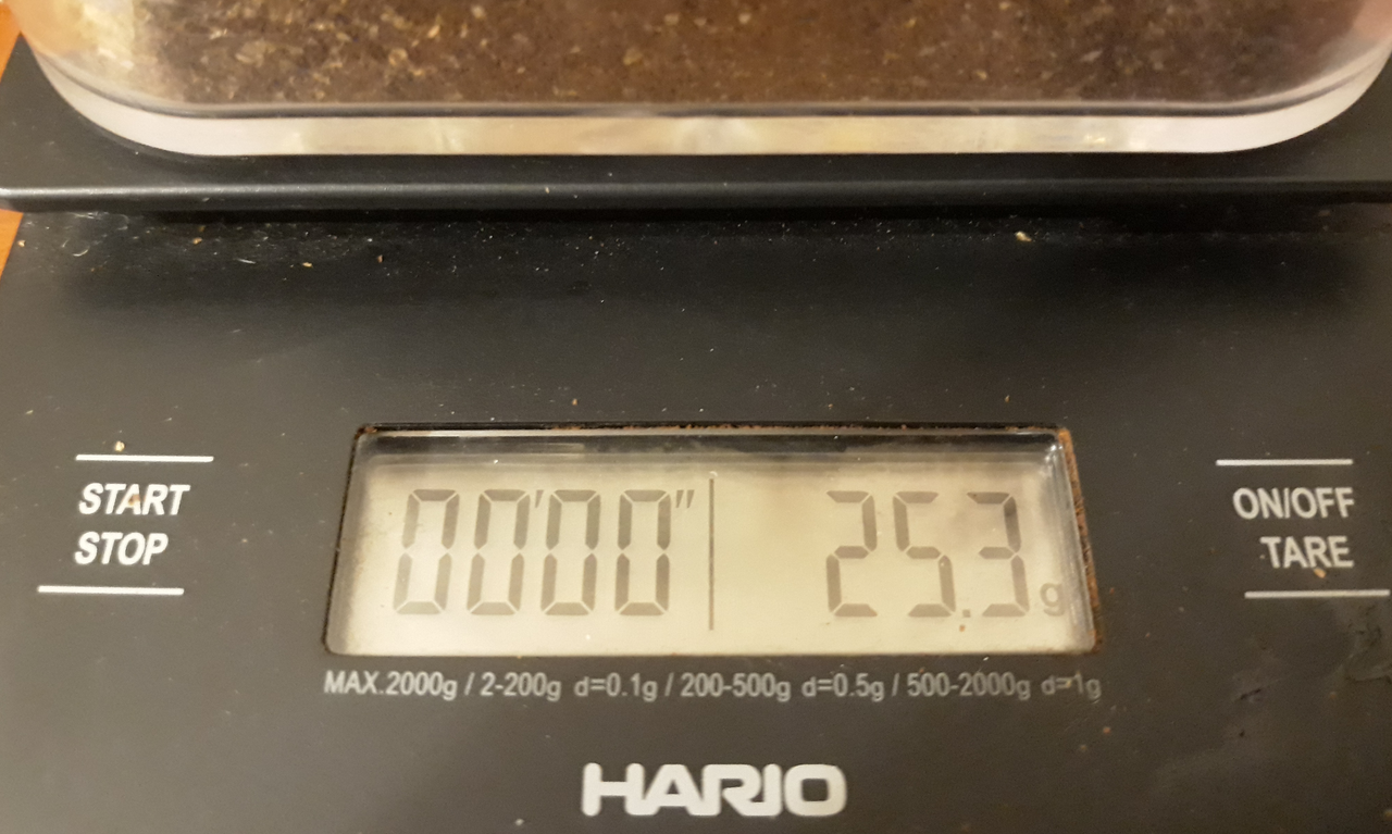

Un par de bombeos después ya había entregado todo.
El resultado muy satisfactorio.
Persistiendo en el “bombeo” con mayor paciencia se reduce incluso aún más, pero esta prueba la hice con una rutina “rápida”, como para ver cuan viable es en la práctica.
Obviamente, esta rutina extiende el tiempo porque hay que tener algo de paciencia mientras los granos rebotan y luego activar el modo sopapa, pero tampoco es algo que altere tanto la rutina.
El sistema es muy limpio me quede satisfecho con la reducción de la retención y el saber que es posible variar de un café y adaptar a dosis única. Pese a no ser el uso más lógico, claro esta, no supone grandes dificultades tampoco.
