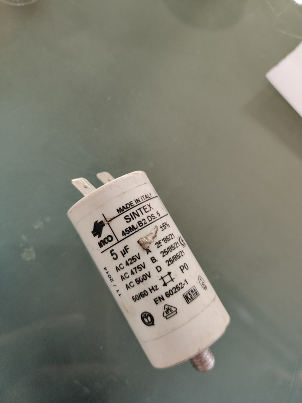

Hola
Seguramente te esté fallando el condensador.
Esa pieza proporciona el prime empujón al motor para que arranqué, cuando está mal, los molinos se suelen parar en cuando lo pones fino de molienda.
Es fácil de cambiar.
Asegúrate de descargarle la corriente antes de tocarlo.
Coges un destornillador haces como un puente entre los dos contactos, por si le queda algo de corriente que no te de el susto.
Con eso debe ir bien.
Cuando el molino está algo viejo se suele poner una con algo más de potencia, que aunque eso hace que la vida del motor se acorte, por lo menos funciona regularmente.Imagen

Buenas. A raiz de tu respuesta cambié el condensador por uno de igual valor del que tenía. El problema persiste. Lo único que me llama la atención es que en la foto pones uno de 5uF y el que venía con el molino era de 12uF. Esa foto es de un condensador de un tranquilo-tron? Porque si es así, voy a llegar a la conclusión de que el condensador que venía con el mío estaba previamente cambiado y con otros valores distintos de los originales

Hola
No la foto era orientativa.
Seguramente el original sea el de 12.
Pues llegados a este punto puede ser problema de motor.
Cambiar el condensador suele ser una solución rápida y económica, que suele surtir efecto.
De todos modos algún cunill similar tengo por el almacén, mañana compruebo que condensador lleva, para salir de dudas.

Comprobé el condensador, en concreto el molino que tengo en el almacén tenía uno de 10, así que el de doce es correcto. Difiere poco.
