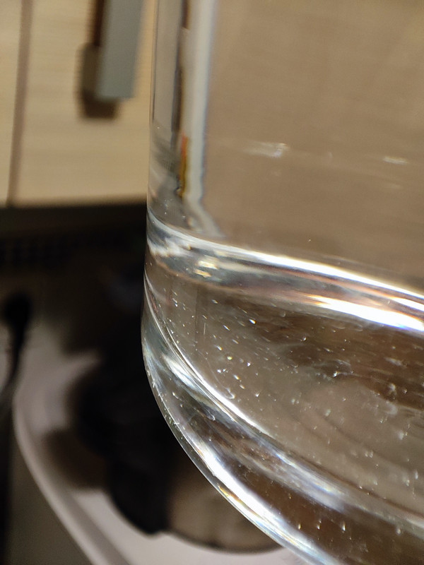

Vaya, pensaba que iba cromada por dentro. Es que las partículas que salen brillan mucho, se parecen al cromado externo de la cafetera por eso habia pensado en eso, pero si por dentro no esta cromada entonces no tiene sentido.
He hecho muchos lavados y ya salen pocas y mas pequeñas, he intentado sacar foto, aunque no se ve igual que con el ojo humano. Son esos puntitos pequeños brillantes que se ven, ya nohay muchos, pero antes salian mas.

A simple vista eso parece cal

El otro día hice prueba a sacar agua por la lanceta y por el grupo. Por la lanceta salían muchas partículas que imagino que son de cal como las que se ven en las fotos que pusiste. No se atraían con imán (de la nevera). Por el grupo no salia nada de cal. Echando vapor por la lanceta, el agua que luego se condensa tampoco tenía cal. Ya pillé el desalcificador y a ver si encuentro hueco en la semana para ver si lo elimino.
