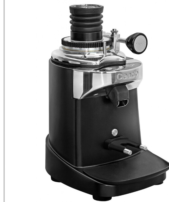

Te ha quedado estupendo. No parece muy incómodo de usar y tienes un buen molino con las ventajas de moler dosis única y con retención cero. No creo que haya muchas diferencias por ejemplo con este ceado:
que cómo es de suponer tiene un precio nada asequible.
