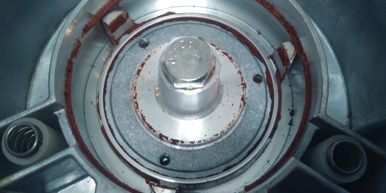

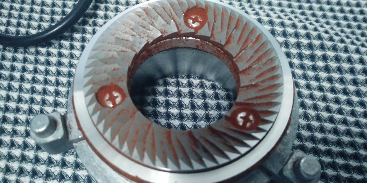

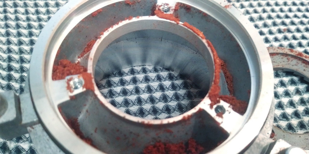

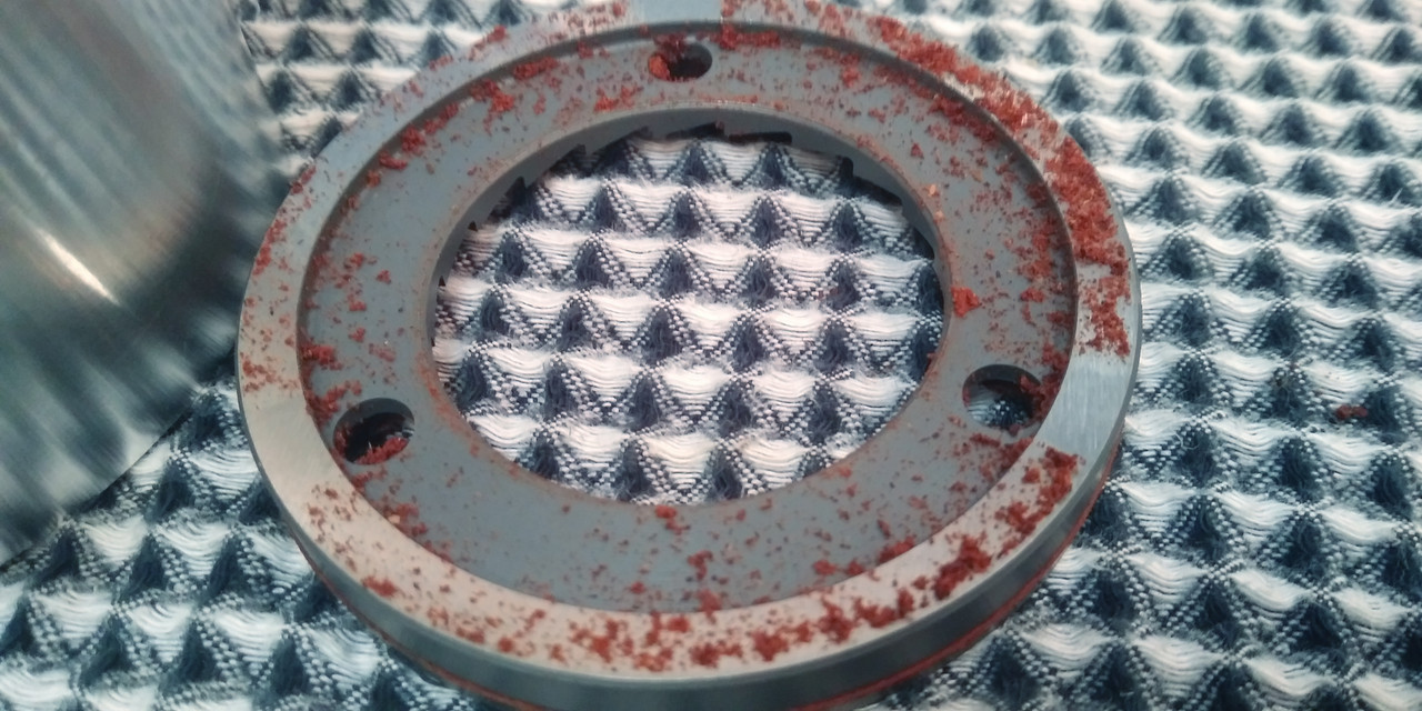

He empezado abriendo el molino y comprobando que las zonas de retención siguen siendo las mismas y con cantidades similares

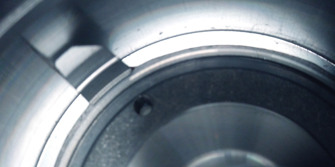

Pero al desmontar la muela superior, he podido ver dónde se escondía la décima de gramo que se me perdía de vez en cuando.
Ya he visto la finísima ranura por la que entra y ya tengo pensadas unas cuantas soluciones porque, si bien es cierto que una vez que se llene de café, no va a entrar más ni hay posibilidades de intercambio, no me gusta que haya café escondido.
Al quitar la inferior, la zona correspondiente está más limpia.

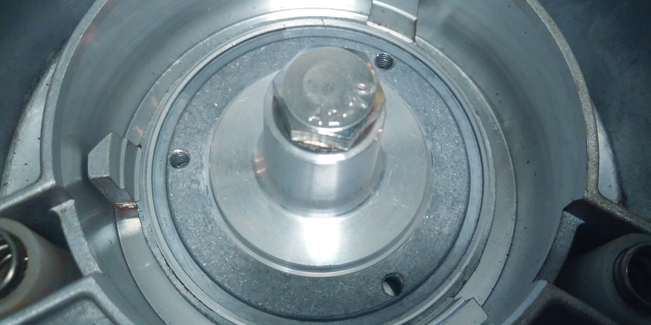

Limpio completamente la zona de registro, que es solamente la fina corona circular

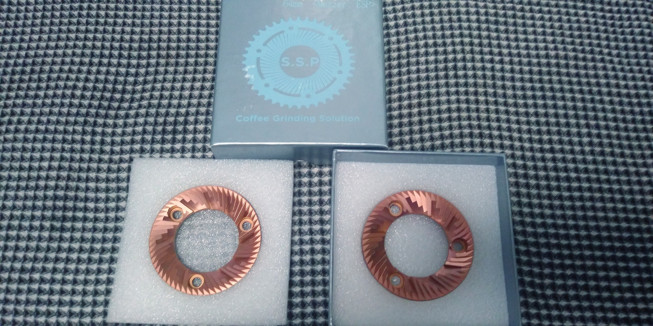

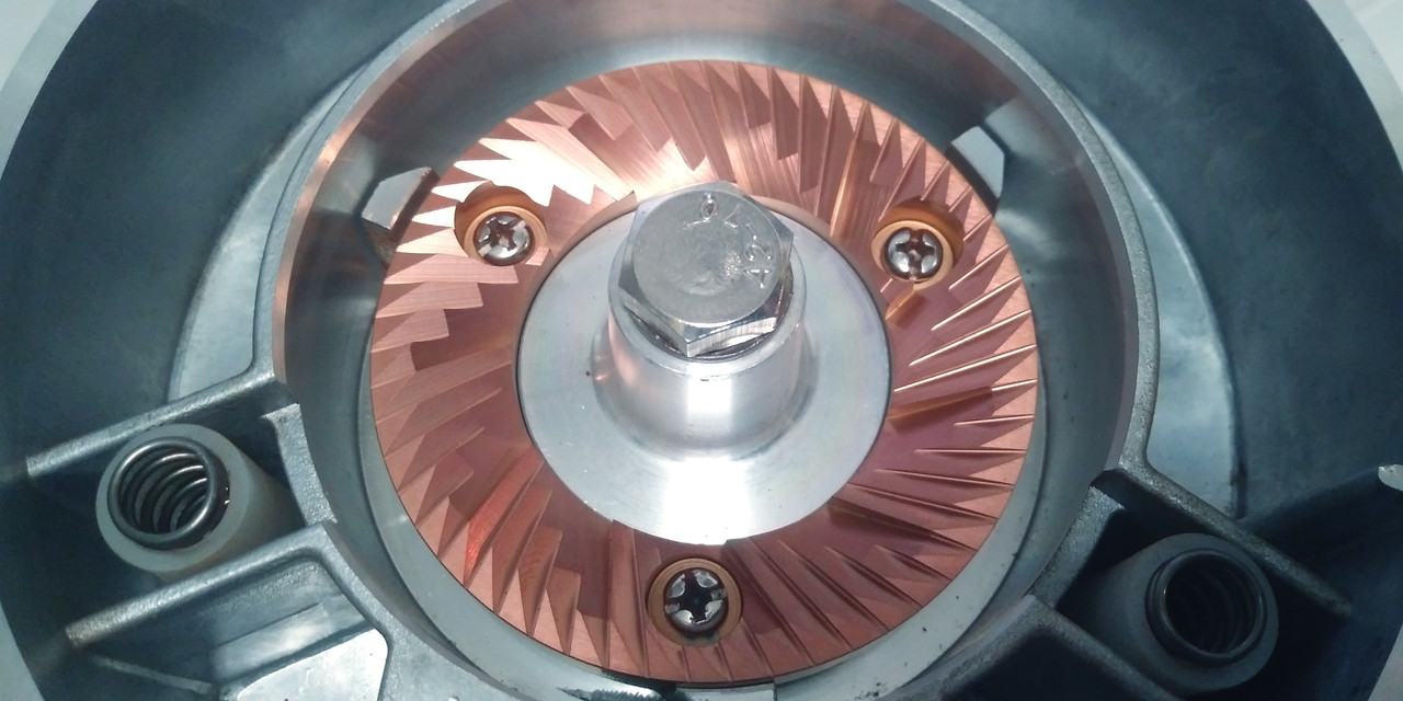

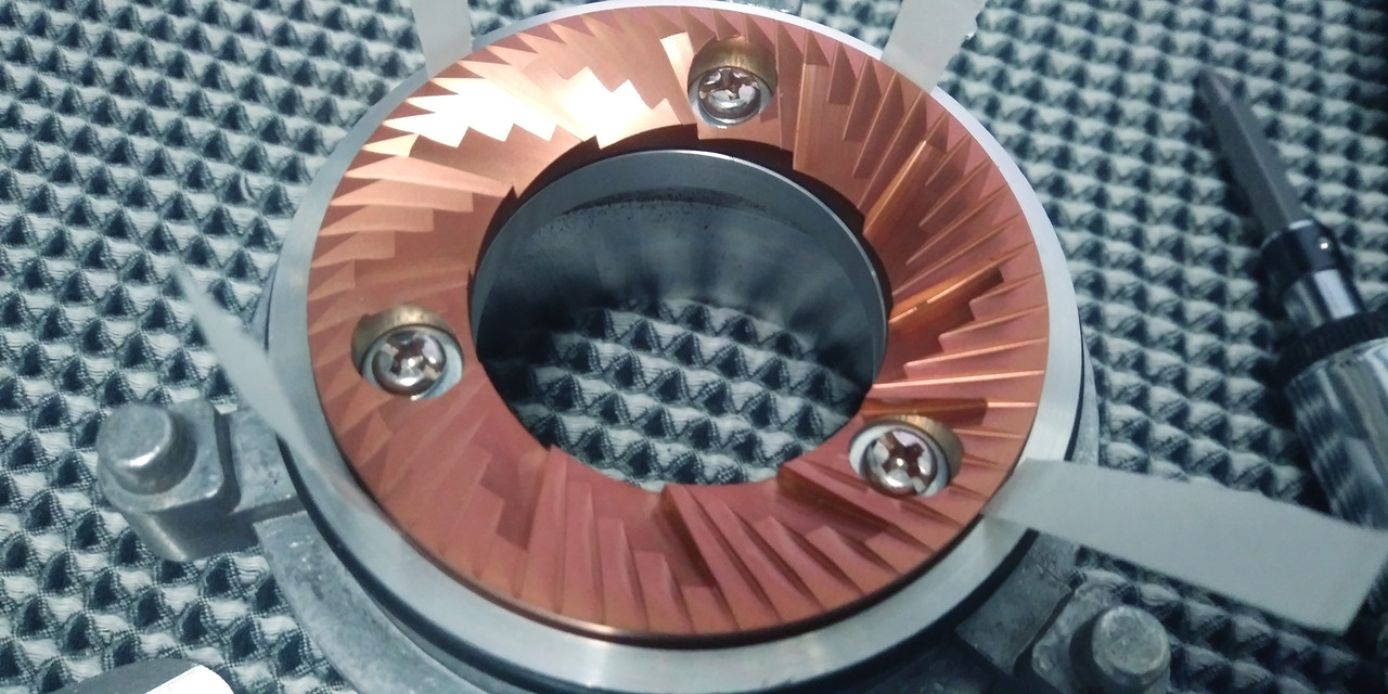

y monto la muela inferior. Vienen diferenciadas como Top y Bottom

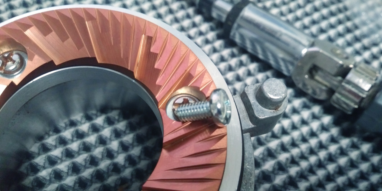

Al montar la superior me doy cuenta que la pared por la que pasan los tornillos es 0,8 mm más fina en altura por esa zona, por lo que al alojarse el tornillo en una rosca ciega, llega a tope antes de apretar totalmente y la muela no queda totalmente fijada.
Compro unas arandelas y lo monto con ellas
Ahora sí.
He comprado también unos tornillos con cabeza más gorda para "cerrar" más el hueco pero la cabeza tiene casi 1 mm más de altura y hay riesgo de que rocen con la muela fija por lo que los descarto.

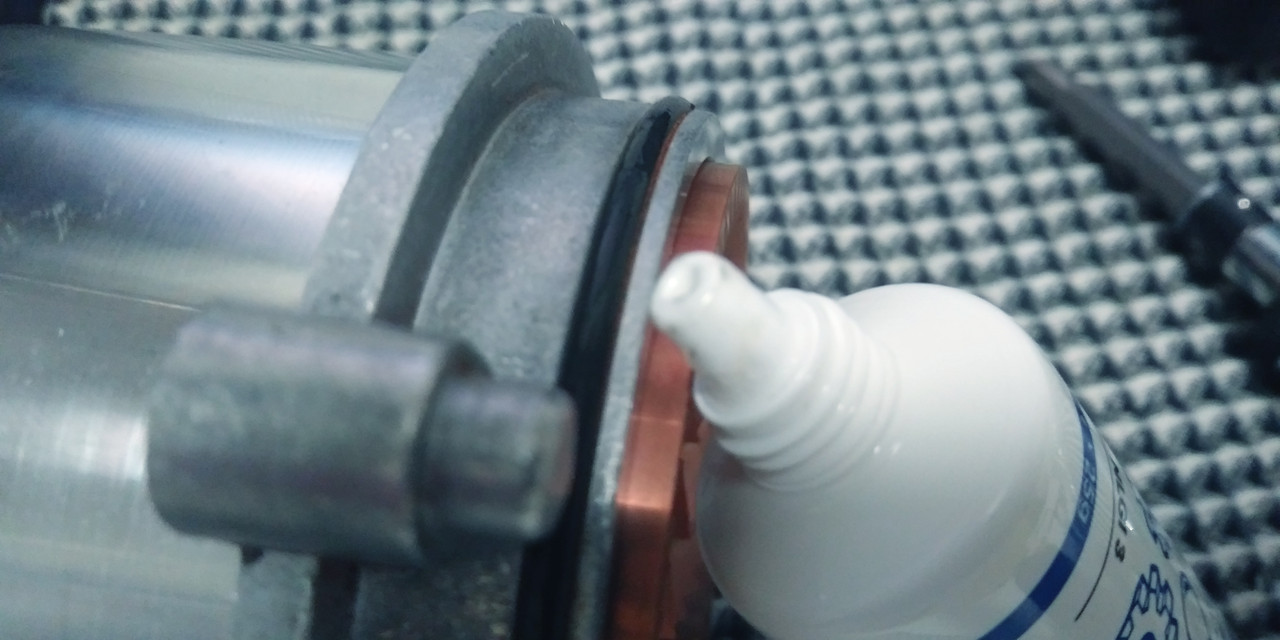

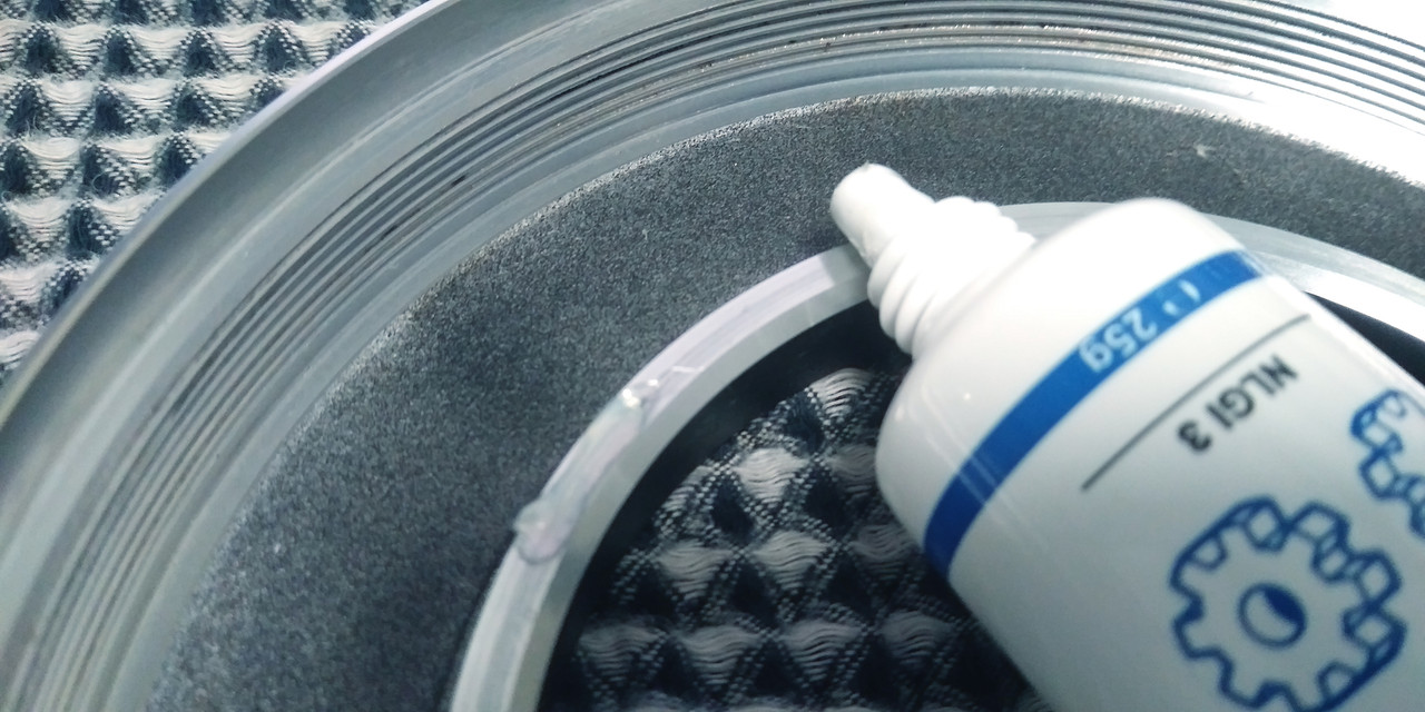

Engraso ligeramente la zona del anillo tórico, de la rosca y de las superficies del dial y el portamuelas superior, aunque no con molykote :lol: :lol:
y cierro el conjunto. Ahora, la zona cero se ha desplazado
Insisto en que no son totalmente intercambiables, y la zona de molienda equivalente a la que tenía es esta
A resaltar: al acercarme a la zona de cero, la rosca de ajuste va bastante menos suave de lo normal. He probado a montarlo sin la muela superior y, a las aproximadamente 3 vueltas y media, empieza a girar con dificultad. Al montar de nuevo el conjunto, veo que los problemas de giro más tosco empiezan justo en esa zona por lo que está en una zona muy crítica. Supongo que con unas muelas 100% compatibles no existirá ningún problema. He molido y pinta bien.

Pues me estaba preguntando por qué habrá tenido El Edu tanto trabajo para instalar esas muelas SSP y veo en otro foro la siguiente referencia de muelas de 64 mm aptas para Fiorenzato pero con especificaciones algo diferentes (las diferencias deben ser de 1 mm) y preguntas sobre su posible uso en el GIOTA. ¿Quizá por eso hubo de utilizar esa arandela? La geometría si que parece que gira al revés como las que llegaron de ecafe. ¿Cosas del hemisferior sur? (es una web australiana)
https://rhinocoffeegear.com/categories/ ... nzato.html
Última edición por potter985 el 23 Abr 2021, 10:11, editado 1 vez en total.
#48961
potter985 escribió:
23 Abr 2021, 09:51
Pues me estaba preguntando por qué habrá tenido El Edu tanto trabajo para instalar esas muelas SSP y veo en otro foro la siguiente referencia de muelas SSP aptas para Fiorenzato pero con especificaciones algo diferentes (las diferencias deben ser de 1 mm). ¿Quizá por eso hubo de utilizar esa arandela? La geometría si que parece que gira al revés como las que llegaron de ecafe. ¿Cosas del hemisferior sur?
No fue tanto el trabajo, solo la búsqueda de las diferencias y de las arandelas adecuadas para suplir esas diferencias.
Luego, lo de los tornillos con cabeza más gorda fue una propina por mi parte aunque finalmente no quise arriesgarme a montarlos por lo que expliqué. Si hubieran sido míos el molino y las muelas sí me hubiera arriesgado, al menos a probarlo.

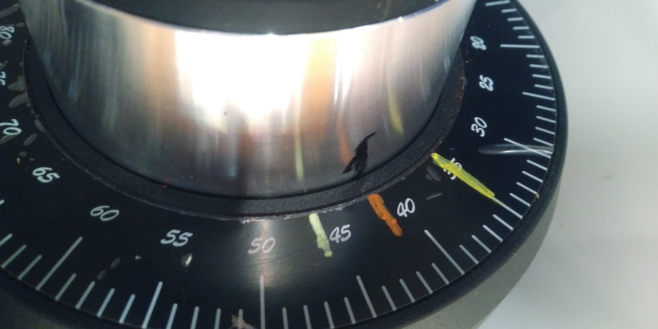

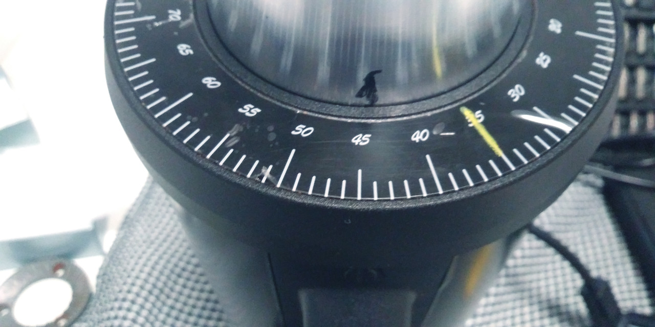

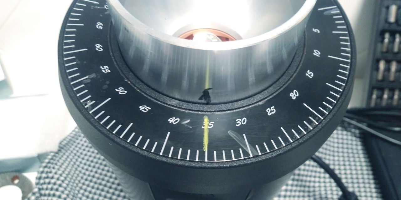

He seguido haciendo pruebas con los cuatro cafés abiertos que tengo en casa (no me gusta tener abiertos más de dos pero todo sea por la ciencia) y he delimitado los extremos
La línea amarilla larga corresponde al actual punto cero (con un margen de 2 puntos por seguridad (el cero real estaría en el 33), la naranja al punto más cerrado y la verde desvaída al punto más abierto, todo para espresso. Entre medias los otros dos pero no los he querido marcar. Me permito hacer marcas porque aún no he quitado el film protector.
Me van a echar del curro :lol: :lol:

- Aunque no veo riesgo de transferencia, no me gusta que el café llene las cámaras que hay tras las muelas superiores. He descartado soluciones de bloqueo porque las superficies de apoyo de las muelas son muy finas y no lo permiten.
Sellados con siliconas o similares tampoco me parecen adecuados y, al estar sometidos a cambios de temperatura, aún en el caso de encontrar un material apto para uso alimentario, sería mayor el riesgo que el beneficio.
Queda la posibilidad de rellenar esos tres huecos con un material como el citado anteriormente, que no he encontrado, o fabricarlo. Para esto he pensado en una plastilina casera para niños, hay muchas y son inocuas porque están hechas con harina, sal, agua y aceite. Habría que probarlas pero en principio valdrían.
Sin embargo, me parece que lo más sencillo es rellenar los huecos con algodón sanitario o similar.
