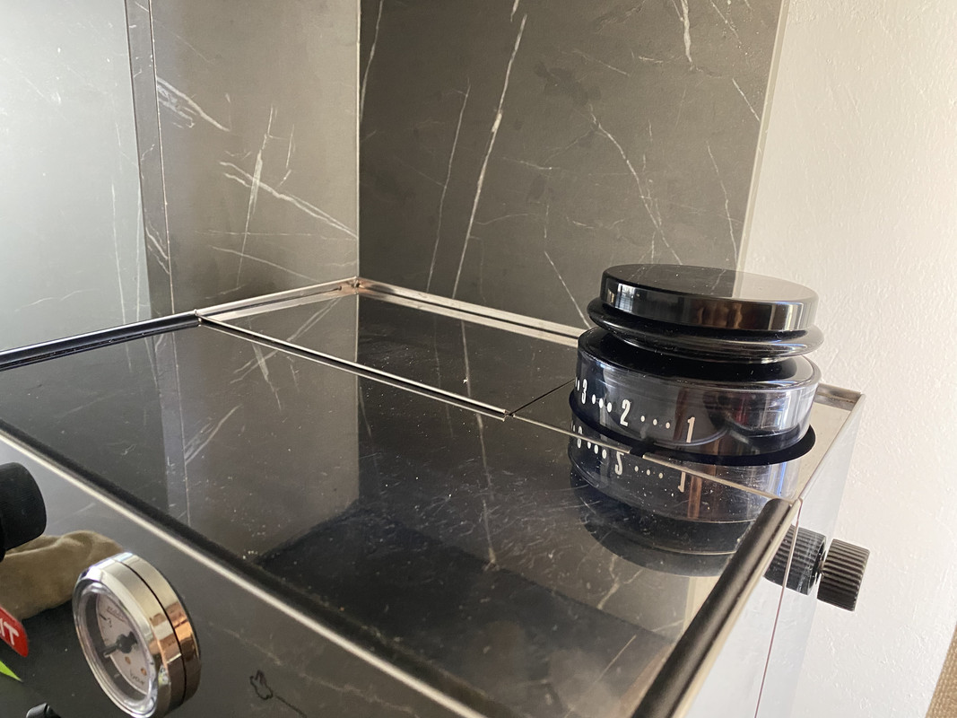

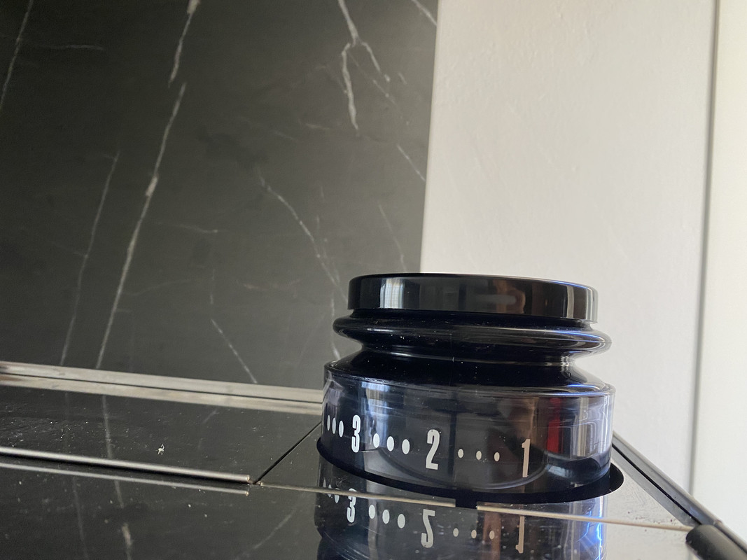

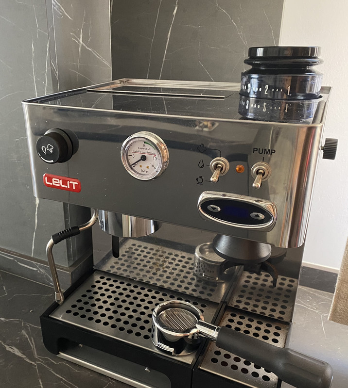

Chicos muy buenas, os dejo este “pequeño invento” para hacer que el molino expulse lo que se le queda retenido, es un pequeño fuelle que he encontrado en aliexpress, estuve buscando de la medida de la tolva, pero al final después de mucho buscar, encontré ese que medio se puede adaptar, lo llevo probando una semana y va de maravilla, pesado entra exactamente lo mismo que sale, si estáis interesados os paso el enlace 😜
Y como sabes que no se produce intercambio?
Porque yo uso esta misma maquina como single dose y si echo 18gr tambien me sale practicamente 18 o 18,1 o 17,9gr
Vamos la cosa es, el primer uso que lo usaste te salio mucho mas de lo que metiste?
Si puedes envia el enlace que tengo curiosidad por probar. Saludos,

Pues la verdad es que ahí me pillas, con lo del intercambio, la cosa es que la primera vez que lo utilicé lo hice con la tolva vacía y vi que salió bastante café, así que deduje que se había limpiado por dentro, paso el enlace!
€ 9,98 15% dto. | XEOLEO-molinillo de café, tolva de soplado de aire de silicona para café en polvo limpio, diámetro de tolva de 8cm con tapa
https://a.aliexpress.com/_vq3Z1U

La próxima vez que quites las muelas y limpies pesa la dosis de entrada y salida. Probablemente todo lo que se quede no sea de intercambio porque también se rellenan huecos dentro del molino, pero te harás una idea de cuanto intercambio puedes tener
La adaptación de molinos no diseñados como monodosis a monodosis es una cosa que no termino de ver, no sólo de las lelit si no de cualquier otro.
No sólo se trata de poner un fuelle y quitar la tolva, o inclinar la base. Se trata del diseño de la cámara de molienda, como entran los granos, etc
Creo que se pierde en homogeneidad y no hay una gran ganancia en retención
La fiebre del SD esta haciendo mucho daño
