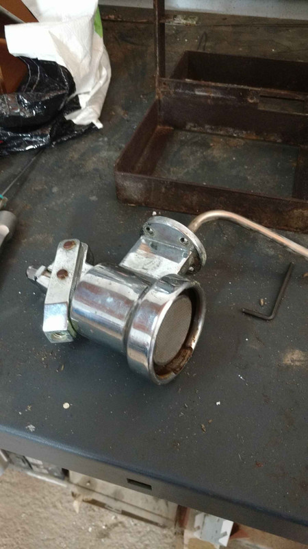

Y lo que recibí fue ésto:
Exteriormente no estaba muy mal, y todo funcionaba (calentaba el agua, se encendían los pilotos, etc.), y no tenía nada roto. Un buen comienzo

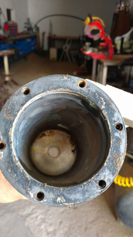

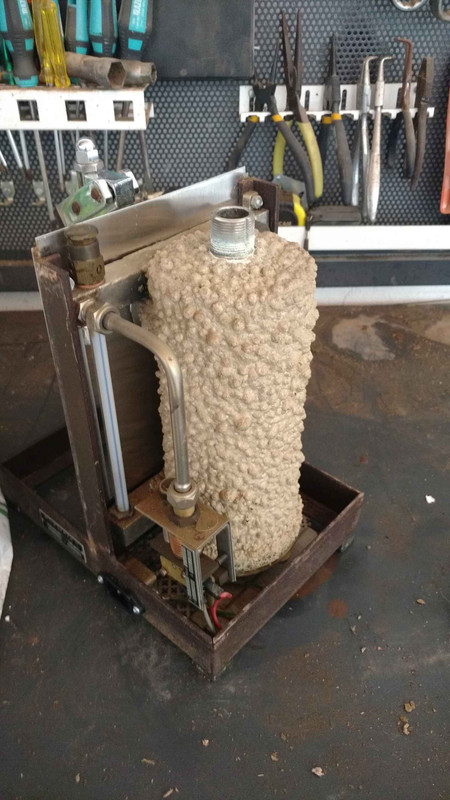

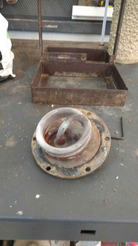

Cuando la desmonté, ví que el interior no estaba en tan buen estado:el chasis estaba oxidado, la base de la caldera indicaba que tenía pérdidas de agua y no la habían mantenido en mucho tiempo (las juntas estaban petrificadas):
La caldera estaba cubierta por algo que pensé al principio que era asbesto (parece ser que en esa época Olympia ponía ese recubrimiento), pero resultó ser una especie de látex que preservó bastante buine el cromado exterior de la caldera.
Después de desmontar hasta el último tornillo (la Olympia es ejemplar en eso, y se monta y desmonta muy fácilmente sin necesidad de herramientas especiales), comenzó la fase de limpieza y revisión

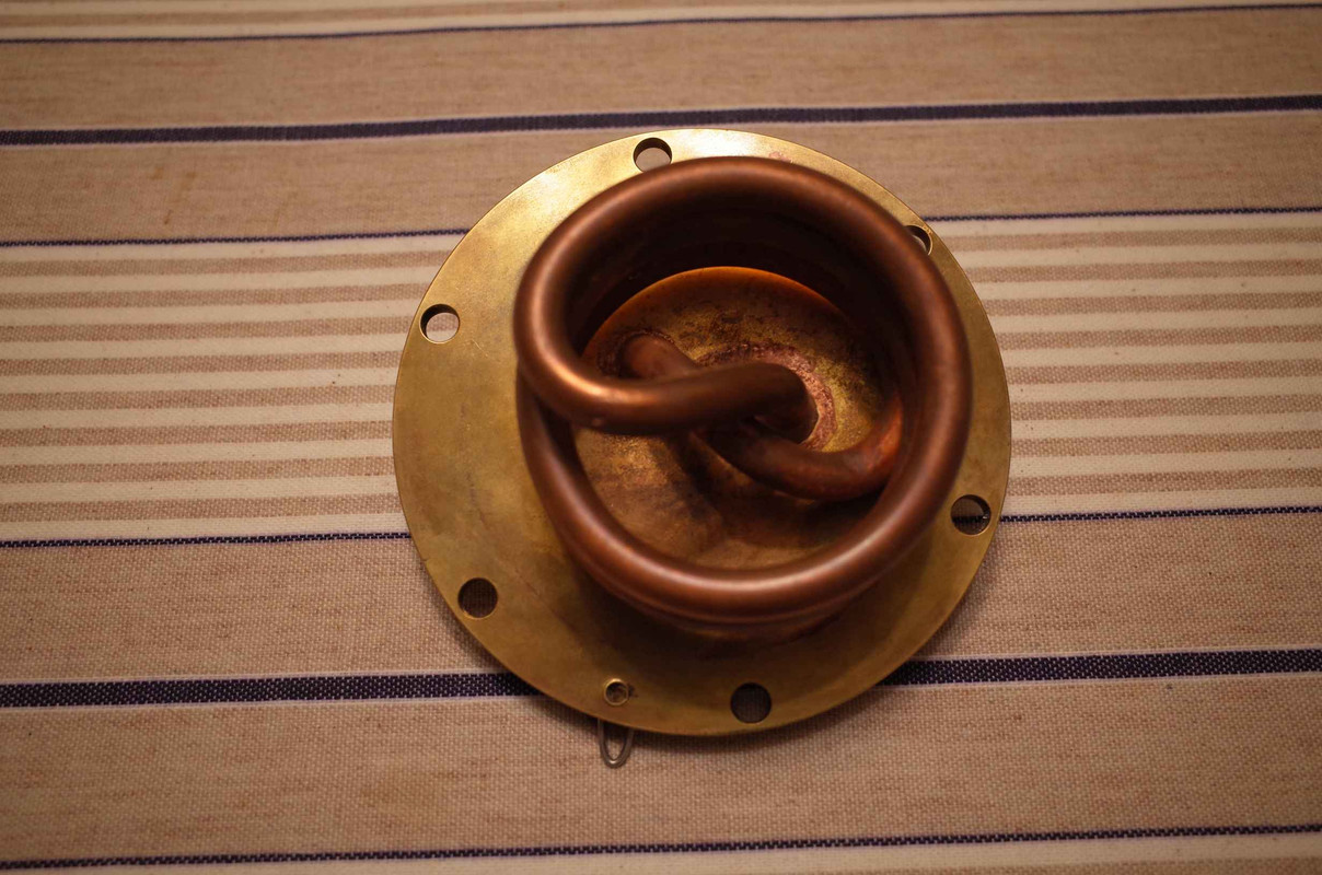

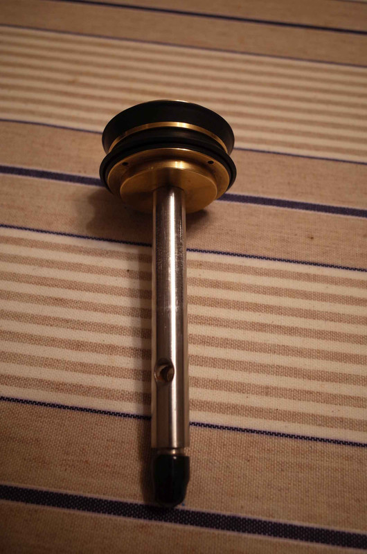

El chasis y la cubierta las llevé a chorrear y pintar con pintura epoxi en polvo ( en Chorreados Madrid, que os puedo recomendar porque hicieron un trabajop excelente y el precio es muy razonable); y el resto de las piezas las limpié - descalcifiqué. Me compré una máquina de ultrasonidos que me simplificó mucho el trabajo (no son caras). Algunos ejemplos después de limpiar / descalcificar:

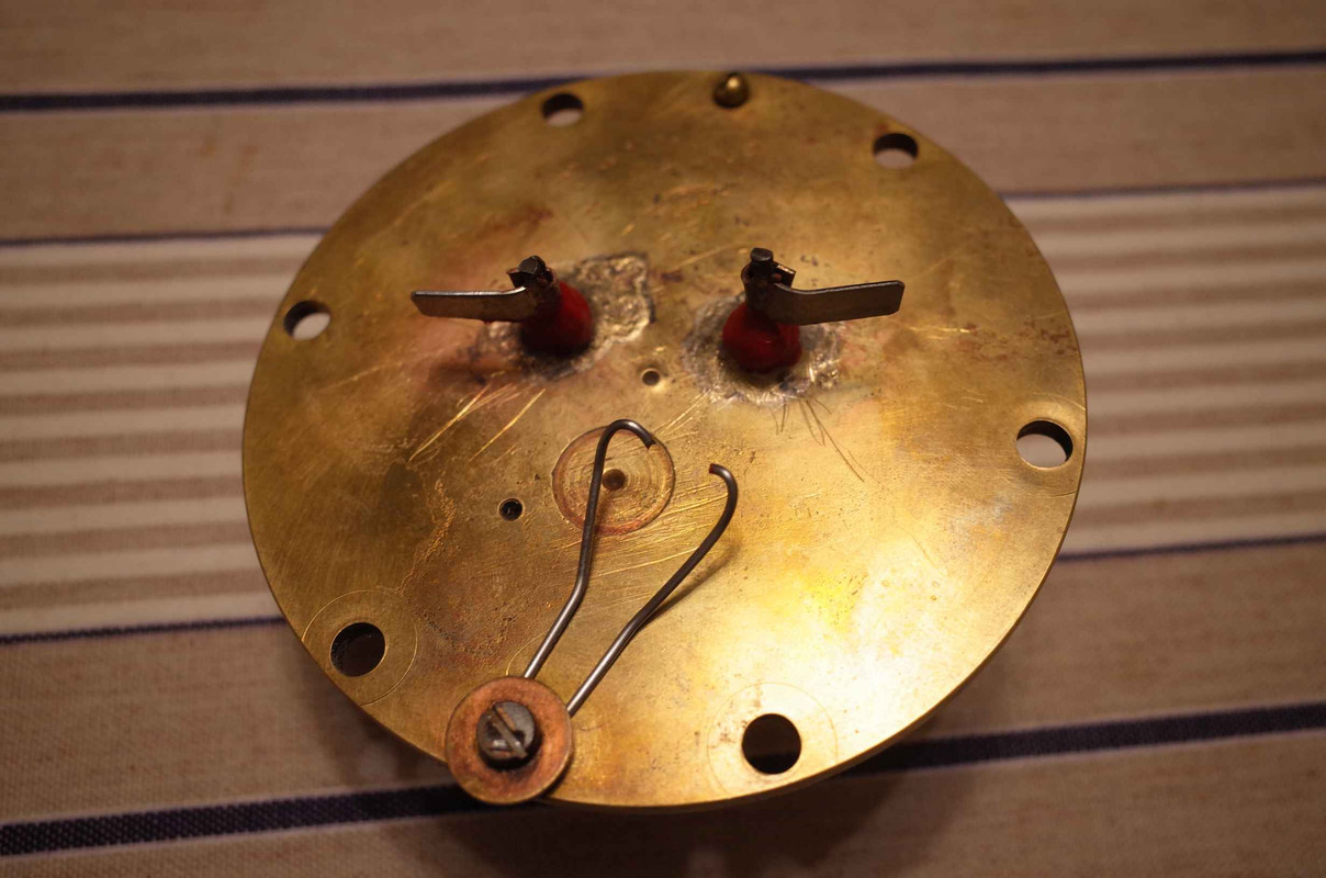

La parte más complicada fue la base de la caldera con la resistencia. Limpié a conciencia la inserción de los terminales, y los rellené con epoxi resistente a altas temperaturas, y después añadí una pintura aislante para evitar problemas.
Por último encargué un juego de juntas a Orphan Expreso (en USA, aunque también hay sitios en Europa), y llevé a cromar el grupo y alguna pieza. Aprovechando el viaje, decidí cromar también la caldera, porque en algunas partes el cromado original estaba algo picado.

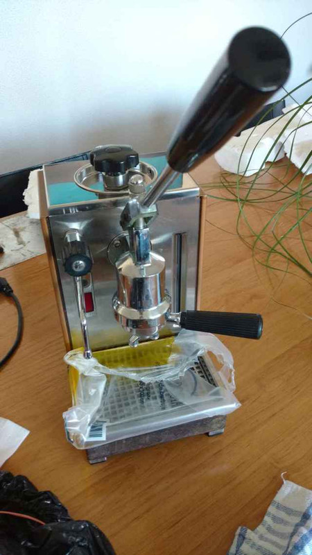

Resultado final:
En resumen, restaurar una cafetera está al alcance incluso de torpes como yo. Y por cierto, hace muy buen café (a falta de perfeccionar mi técnica). Al menos tan bueno o tan malo como el de la Vibiemme.
