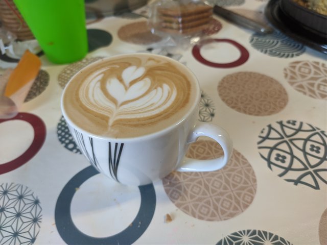

SJLillo escribió:
08 Ago 2022, 11:30
Para los que les dé reparo abrir la máquina para montar la lanza famosa tipo Rancilio Silvia que tanto se ve por aquí, este café de la foto lo hice el otro día con el tubito de goma negro que, por cierto, lleva por lo menos 8 meses sujeto con la misma brida sin soltarse todavía. El café es Costa Rica de Zero Coffee Roasters (Madrid), filtro atmosférico famoso tipo "breville" del q tanto se habla aquí, portafiltro original sin la pieza de plástico y con un tornillo tapando el agujerito que queda. 16'5g café molido con Eureka Mignon Silenzio para dar 33g en taza en 29". Y lo importante: leche entera barata marca blanca cremada con tubito de goma original. Compré en Amazon la lanza rancilio pero no se la voy a poner. Se pueden hacer cosas majas sin ella. Imagen
Y sobre lo que dices de si se pueden hacer dibujitos cremando leche con el pitorrín de goma de la Dedica, mira si se puede.
