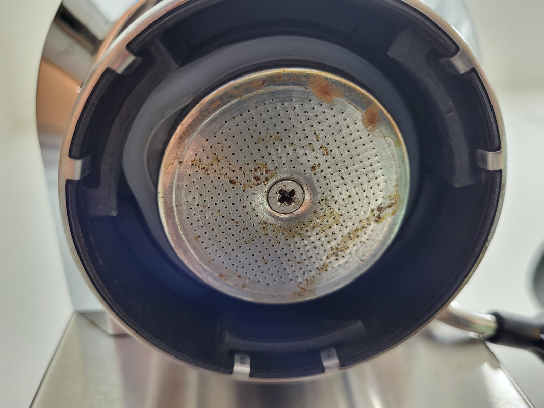

Nuclideon escribió:Desde hace tiempo que vengo teniendo problemas con la junta de goma, salía agua por los lados por lo que reemplacé la original por una que compré en Aliexpress. La junta parece de silicona, un poco más endeble que la original (que no encuentro por ninguna parte) y al preparar el café con el filtro no presurizado en cuanto aprieto un poquitín el café se sale la junta y empieza a salir agua por todos lados. Ya he cambiado la goma 3 veces pensando que estaba defectuosa, se había rajado o algo así, pero sigue pasando lo mismo.
¿Alguien más ha tenido este problema?
Hola Nuclideon
Recientemente se me salía el agua por el portafiltro por la zona de enfrente. Notaba que al colocar el porta a veces me costaba un poco girarlo, con las mismas carga en la cesta. Esas veces se salía el agua casi siempre. Desmonté la ducha y parece que estaba mal colocada, pues al ponerla de nuevo no me ha vuelto suceder.
Revisa muy bien la posición de la ranura de la junta, respecto a la pieza metálica de la ducha.
He comprado varias juntas para mejorar el problema del porta que se me aflojaba. Una original y otra en Ali. Las dos con dureza identicas.
Suerte y saludos
