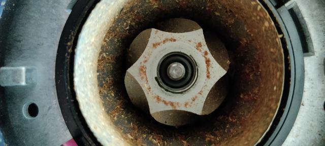

Ahora, para lo segundo. Aquí parece que el problema está en parte causado por la junta toroidal ubicada en el portamuelas inferior. Aquí una foto de la junta:
Dicha muela no alcanza a cubrir de manera total el espacio que hay entre el portamuelas inferior y su asiento provocando un leve "juego" que es suficiente como para que parte del café que se va moliendo encuentre su paso y termine vaya uno a saber dónde o en la hendidura de la base.

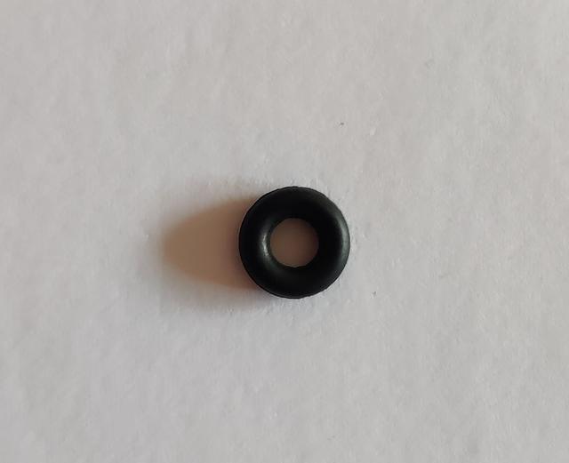

Tercer punto. Este era lo que me preocupaba más dado que era la fuente de tener moliendas más inconsistentes de la que el molino en sí de base entrega. También busqué información al respecto y el tema es también más común de lo que creía. Hay hasta un video en youtube de un muchacho explicando el asunto (en este momento no lo encuentro pero podría buscarlo con tiempo y agregarlo). En principio parece que hay varias versiones de ESP's, algunos con arandelas, otros con perillas que incluyen arandelas con muelle y así. El mío no trae ni junta ni arandela ni nada y claro... se desajusta.
La solución? Pues, también un toro. La idea es utilizar una junta toroidal que aporte precarga elástica continua, que absorva vibraciones y mantenga una presión constante que impida que la perilla se desajuste sola.
El tamaño de junta que utilicé es de 6,5mm diam. ext, 3mm diam. int. 1,5mm.
Foto de la junta tórica:
