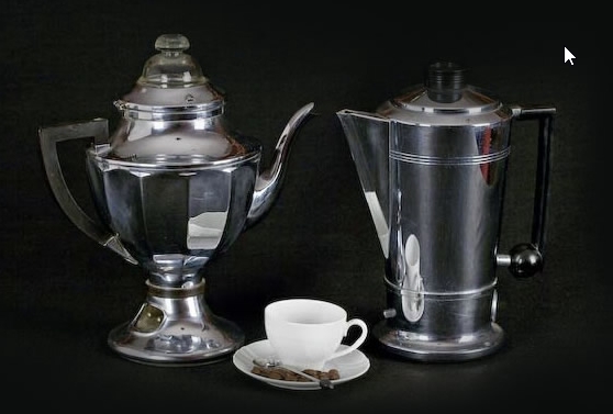

Percolación por bombeo.
El agua se bombea desde la caldera hasta el filtro que contiene el café molido. La infusión se recoge en un recipiente aparte y luego se vierte en la taza.
Periodo: 1830-1840
Un magnífico ejemplo de cafetera francesa de percolación, construida en cobre con herrajes de latón y madera. El agua de la caldera (depósito inferior), al calentarse, asciende por un tubo exterior y cae sobre el filtro de estaño perforado con los posos de café, contenido en el cilindro superior. Un silbato y un indicador de nivel de vidrio señalan el paso del agua hirviendo de la caldera al filtro.
En este punto, una vez retirada la cafetera del fuego, se abre la válvula lateral entre el depósito superior y la caldera para que el café fluya hacia la parte inferior y se vierta en la taza. Esto garantiza que el ciclo de percolación se produzca solo una vez. Sin embargo, si la cafetera no se retira del fuego y la válvula permanece abierta, el proceso continúa con un ciclo continuo del sistema de percolación con recirculación.
Periodo: 1920-1930
Cafetera "Pouget" de fabricación francesa, hecha de latón y latón niquelado, para estufa con capacidad para ocho tazas (derecha) y eléctricas para seis tazas (izquierda). A medida que el agua de la caldera se calienta, asciende por el asa tubular hasta el filtro que contiene el café molido.
El café se recoge en el depósito superior y se vierte en la taza a través del pico vertedor. Este ciclo se repite una sola vez, a diferencia del sistema de percolación por bomba con recirculación, donde el proceso continúa ininterrumpidamente hasta que se retira la fuente de calor.
Periodo: 1950-1960
Una máquina muy popular en Alemania. La "Moccadur" está hecha de latón cromado y vidrio, y es eléctrica. El agua se bombea a la superficie y se filtra repetidamente a través del café molido, completando un ciclo continuo a menos que se interrumpa la fuente de calor. La tapa de vidrio permite observar el ciclo de preparación.

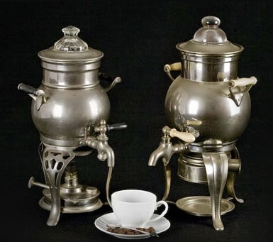

#78447
Percolación por recirculación:
El agua se bombea desde el recipiente hasta la superficie para filtrar el café molido y recogerse en el mismo recipiente, continuando el ciclo hasta que se retira la fuente de calor.

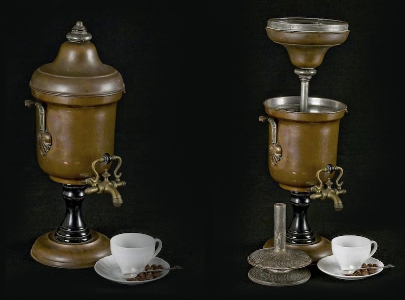

Percolación hidrostática.
Se vierte agua caliente en el tubo telescópico central de la cafetera, donde se mezcla con el café molido contenido en el filtro de la base, aprovechando la presión de la columna de agua. El objetivo de este sistema es aplicar mayor presión al agua (que la que proporciona la gravedad por sí sola) al pasar por el filtro, para extraer mejor todos los aromas.
Periodo: 1850-1860
Máquinas de estilo victoriano, fabricadas en Inglaterra por E.F. Griffiths & C. de Birmingham y Shav & Fisher de Sheffield, con un sistema de percolación hidrostática patentado en 1854 en Londres y París por el ingeniero Edward Loysel. Fabricadas en latón y cobre, con la inscripción "Sheffield" grabada. Capacidad: tres pintas (aproximadamente 1,68 litros). Utilizando la tapa invertida como embudo, se vierte agua caliente en el tubo telescópico central, donde se mezcla con el café molido contenido en el filtro de la base, aprovechando así la presión de la columna de agua. El café se sirve en la taza a través del grifo inferior.
