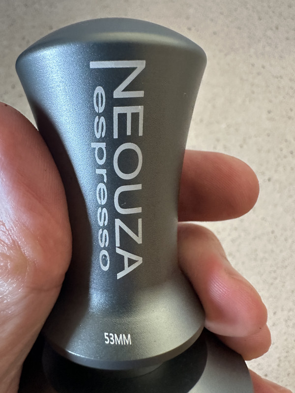

Yo más café no sé si pondría, la pastilla de café ya tiene marcas de la ducha, puede que con el tiro largo (38s) se haya expandido más de lo normal. En todo caso, lo que si veo es que no todo el perímetro de la pastilla llega a tocar el filtro, ¿el tamper es de 54mm?
By JAG
#78589
La cafetera es de segunda mano, tiene año y medio, no sé entonces si puede ser debido a la muela como dices. No sé cómo se puede saber 😅😅
El tamper es de 53Imagen

Te recomiendo que leas el hilo de las preguntas muy frecuentes https://forocafe.es/foro/viewtopic.php?p=68902#p68902 Es como el libro gordo de Petete :lol: :lol:
En él puedes encontrar algunas indicaciones que podrían ayudarte
15 Dic 2023, 15:08
Antes de pasar a las preguntas me gustaría plantear unas aclaraciones previas:
- Es muy recomendable leer las instrucciones de uso de la cafetera, molino, etc.
- Para aclarar conceptos sería bueno empezar a leer la Guía de iniciación https://forocafe.es/foro/viewtopic.php?f=29&t=1789 y el Glosario https://forocafe.es/foro/viewtopic.php?f=29&t=128 que se encuentran en este mismo apartado.
- El tamaño del tamper está condicionado por el filtro. Si tiene más diámetro, no entrará en él; si tiene menos, provocará canalizaciones.
- El manómetro nunca llega a más de X bares de presión. ¿Está mal la máquina?
Seguramente no. Pon el filtro ciego y mira hasta dónde llega la presión. Si está en valores normales, estás haciendo algo mal: molido muy grueso, channeling, etc.
- ¿Por qué me sale el café muy rápido?
Porque necesitas moler más fino, poner más café molido o evitar canalizaciones.
- ¿Por qué me sale el café muy lento (o incluso no me sale nada)?
Porque necesitas moler más grueso y/o poner menos café molido.
Genéricas
- ¿Qué es y cómo se calcula el ratio?
El ratio es la relación entre el peso del café molido que ponemos en el filtro y el peso del café en taza. Siempre las mismas unidades, generalmente en gramos
Si el filtro es de 54 mm nominales, el tamper debe ser, como mínimo, de 54 mm. Tu lo tienes de 53; canalización segura.
