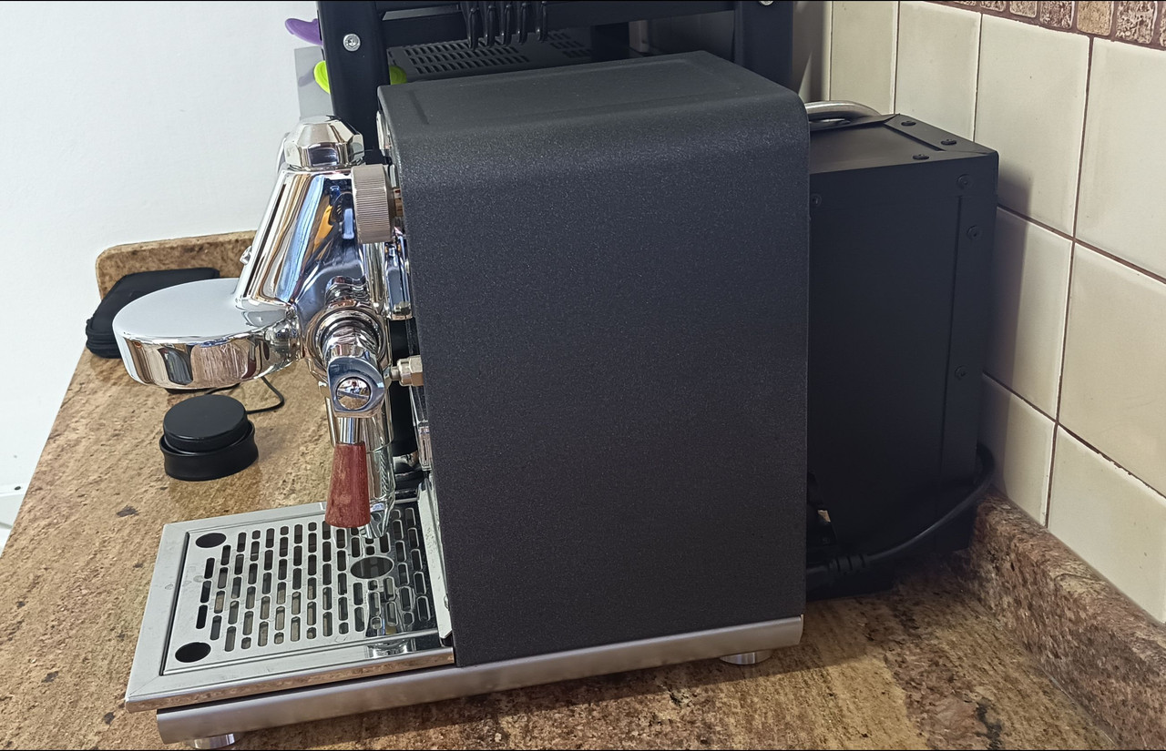

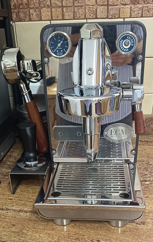

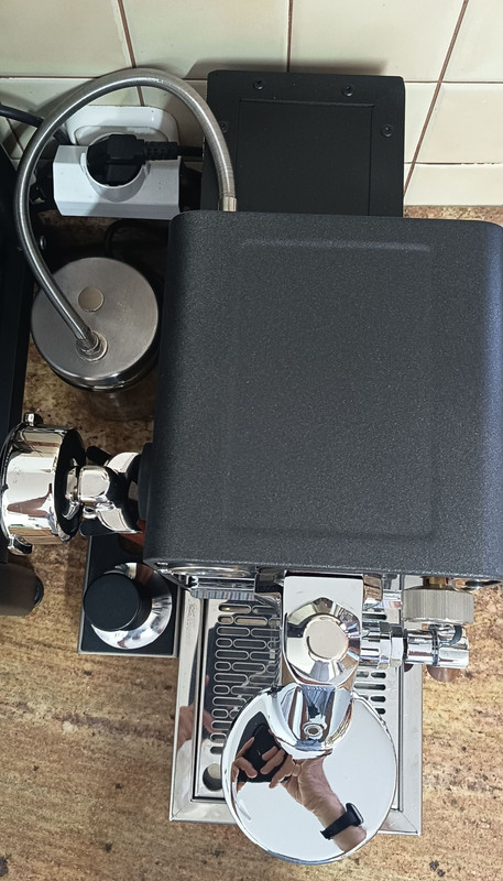

Así queda vista por fuera; por delante no se aprecia que tenga un cajón donde va alojada bomba y motor.
