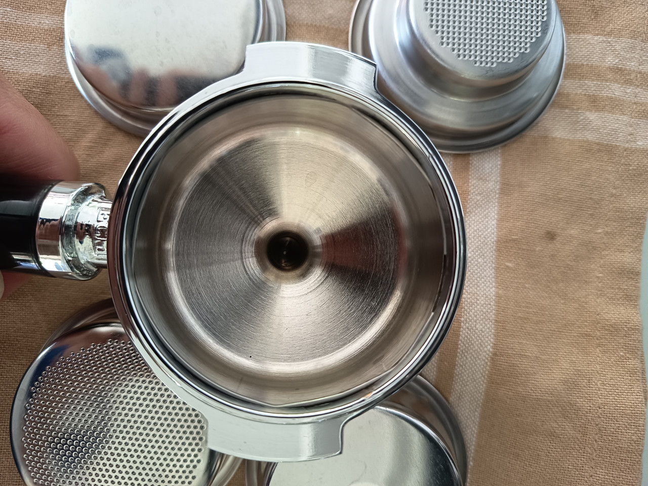

Cosa curiosa que me ha pasado está mañana y es que los filtros que vengo usando con frecuencia (La Marzocco 7g, IMS B702TCH24E, uno doble presurizado y el ciego) de repente ya no quedan apretados en el porta. Es más alguno de ellos ni siquiera consigo que se enganche. Es posible que se haya deformado el alambre que va en el porta? No sé, con una semana me parece muy raro que pase esto. Subo foto del interior del porta y vídeo intentando enganchar los filtros donde se ve que el IMS y el presurizado ni siquiera se enganchan y el La Marzocco y el ciego sí pero sin quedar apretados
