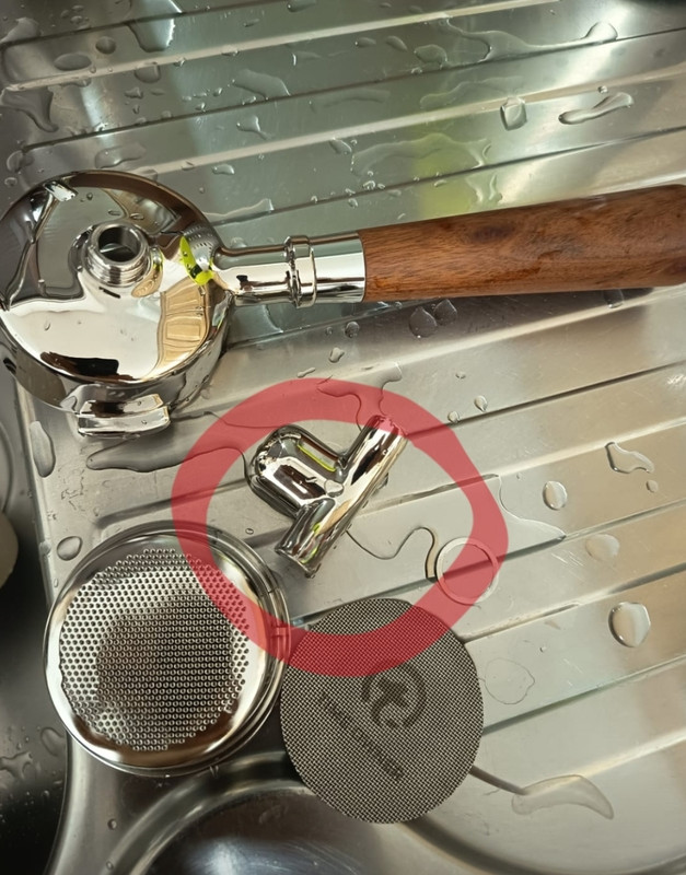

Hoy he quitado la vertedera doble por aquello de ver si había suciedad acumulada.
NO es el portafiltro original ECM; es uno comprado hace mas de 2 años en AliExpress. Es de acero inoxidable con vertedera abierta doble.
Siempre lo enjuago tras cada extracción sólo con agua de grifo y yema de dedos. La vertedera de vez en cuando con papel de cocina humedo. Desde fuera se veía todo limpio.
Lo he quitado protegiendo la vertedera con 2 guantes de vinilo y fijandola en un tornillo de banco sin apretar mucho; tras esto he dafo un golpe seco con la mano al mango del portafiltro. Ha desenroscado fácil.
Me he llevado la sorpresa que había bastante suciedad en zonas donde no de puede acceder.
La he limpiado con agua, jabon lavavajillas y papel de cocina.
Ha quedado de lujo.
La voy a dejar sólo apretada con las manos para poder limpiarla más fácilmente.
