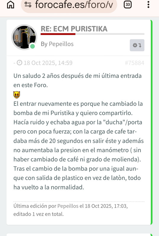

A mi Puristika, está escrito en el post, antes de colocarle la bomba rotativa le pasó algo parecido. No comprobé con filtro ciego, pero la bomba con café en el filtro lo maximo que llegaba era a 4 bares, además tenía in ruido distinto. Compre una bomba nueva Ulka de las misma caracteristicas de fábrica, y se solucionó el problema.
No sé si antes sabias +- el tiempo que tardaba Marisa la bomba llegar a esos 9 bares; pero si antes tardaba pocos segundos y ahora es más perezosa en llegar a esos 9 bares, creo podría ser la bomba.
Las bombas vibratorias son delicadas y por el precio, de 15 a 25 € una Ulka según potencia/Wat, no interesa arreglarlas. Te pueden durar 5 años o sólo 1.
No es difícil cambiarla, incluso hay videos en Youtube.
Creo tu máquina tiene 2 bombas vibratorias; sería cambiar la de extraccion, por una igual, del café y no la del vapor
