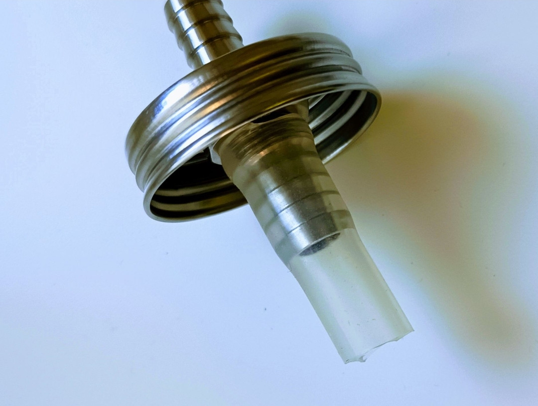

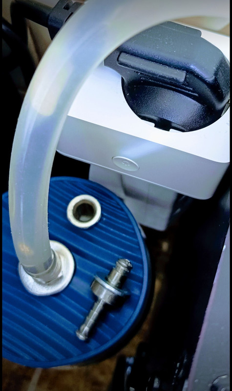

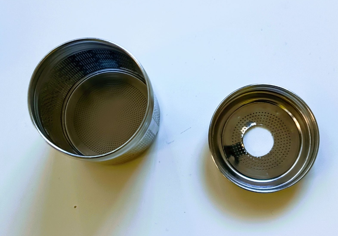

Bueno ya tengo lo que quería; un filtro para el recipiente de agua de mi Purístika.
Lo he adaptado para el tubo de silicona de 12 mm externo y 8 mm interno.

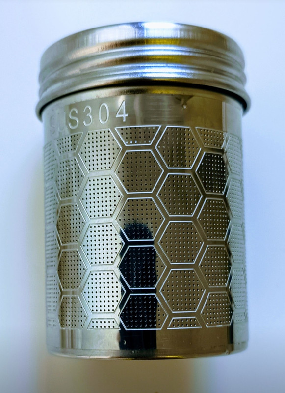

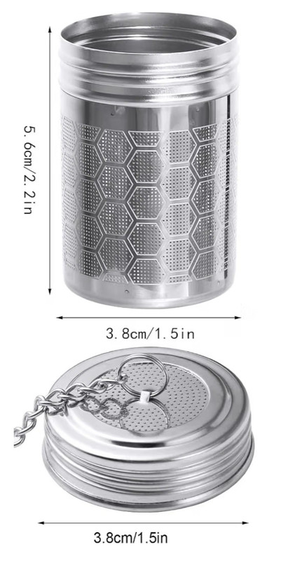

Tenía este para infusiones en botella de acero: comprado en Amazon.
He hecho un agujero en la tapa. que va a rosca.

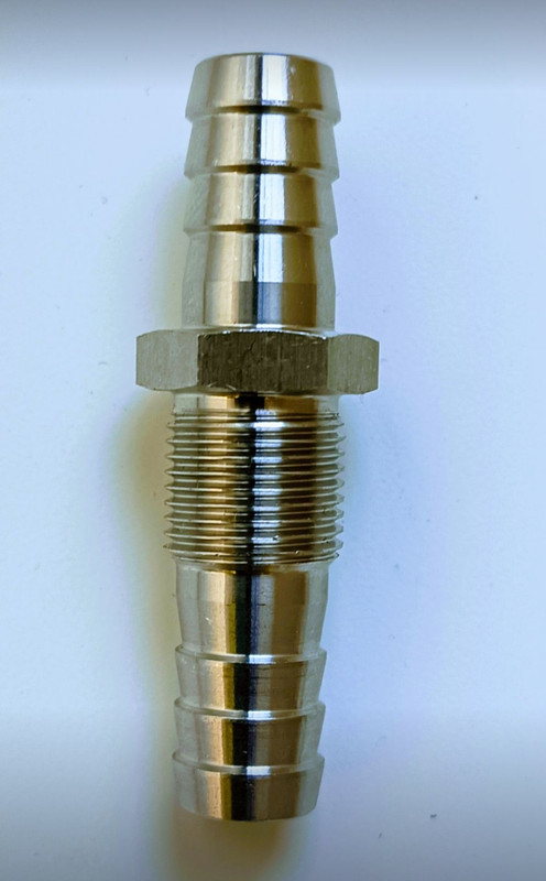

Y ahí he fijado a rosca una conector doble espiga macho - macho de 10 mm externo y de unos 8 mm interno, de acero inox 304.
Dentro del filtro en puesto unos 2 cm de tubo de silicona en la espiga interna para que llegue casi al fondo del filtro.
El conector va roscado con tuerca por dentro a la tapa del filtro

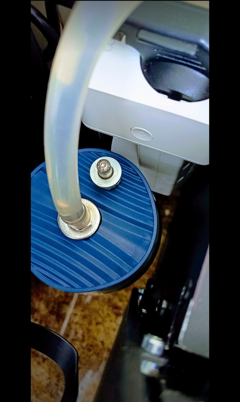

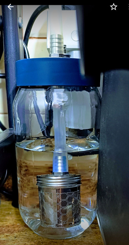

Ya colocada dentro del recipiente de agua:
Desde arriba:

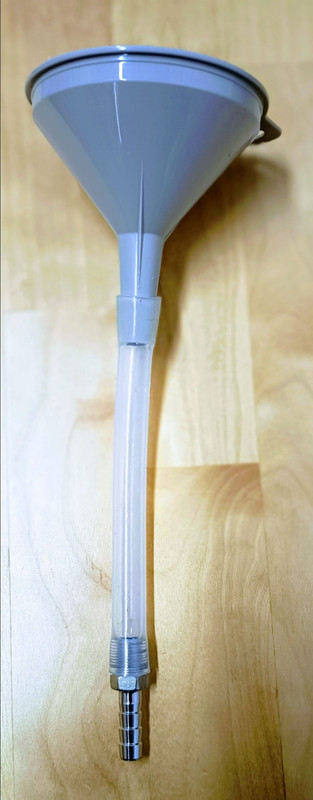

Por ese agujero con tapón de quita y pon, relleno de agua el recipiente
Relleno con el embudo de abajo lo que gasto para que exista muy poca agua en el recipiente una vez hago la extracción.
Los agujeritos del filtro son muy pequeños y existe una gran superficie de filtrado, todo el perímetro del filtro, con el tubo interior de silicona de unos 8 mm para aspirar dicha agua.
El tubo de aspiración venía con un diámetro para la bomba vibratoria bastante menor y creo era insuficiente para la bomba rotativa que le he puesto.
